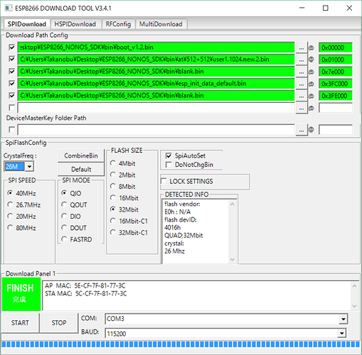

Flash Download Toolを起動し、アップロードするファームのbinファイル（パスは画像参照）とメモリアドレスを指定しますが、メモリアドレスはESPのモデル毎で異なります。

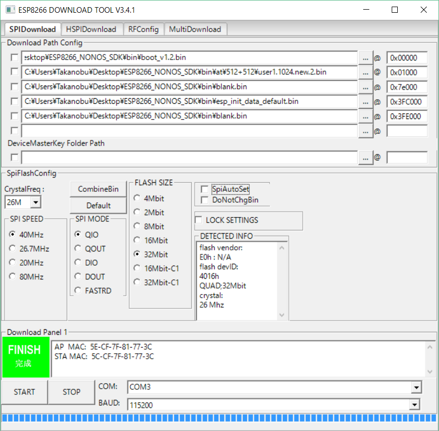

シリアルで接続されたESPモデルの情報を読み取ります。
Download Path Configの指定binファイルのチェックが外れている状態でSTARTボタンを押し、シリアルで接続されたESP8266の各種情報を読み取ります。
 ![](https://forum.ficusonline.com/uploads/default/original/1X/a297e7d0365f847ca5fd9d68d30d037f514d3e40.PNG)
フラッシュメモリのサイズQUAD:32Mbit=4MBですので、指定アドレスは、
Flash size 32Mbit: 512KB+512KB
boot_v1.2+.bin 0x00000
user1.1024.new.2.bin 0x01000
esp_init_data_default.bin 0x3fc000 (optional)
blank.bin 0x7e000 & 0x3fe000
となります。
ここで一度リセットボタンを押すか電源OFF/ONします。

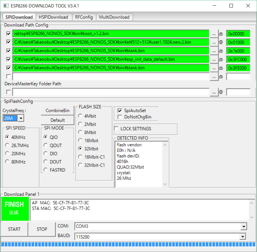

binファイルのパスとアドレスを指定し、Download Config Path、SipAutoSetのチェックをしSTARTボタンを押してアップロードをスタートします。

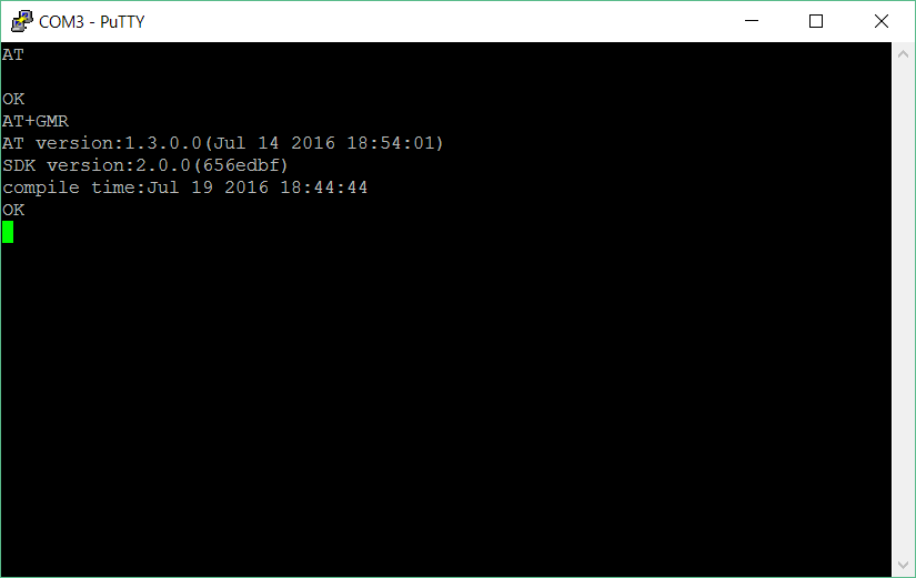

アップロードが完了したらPuttyなどのシリアル通信ソフトでATコマンドが有効になっているかどうか確認します。
 ![](https://forum.ficusonline.com/uploads/default/original/1X/d715122717faef7b2a4e976b0e43103a51397894.PNG)
AT+リターン Ctrl+Jで入力確定しOKが出力されれば成功です。
