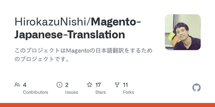

イーコマースCMSのMagento1.9~の日本語化ファイルはGithub経由で提供されています。
php7.0移行でサーバ運営している場合、Magentoコネクト経由でインストールするとエラーが発生するため、appフォルダをマージして下さい（マージ後、キャッシュとセッションのクリアが必要です）。
> **[GitHub - HirokazuNishi/Magento-Japanese-Translation: このプロジェクトはMagentoの日本語翻訳をするためのプロジェクトです。](https://github.com/HirokazuNishi/Magento-Japanese-Translation)**

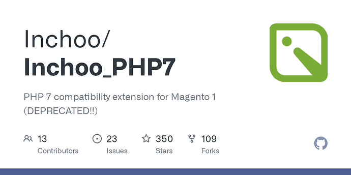

なお、php7.0に対応させる機能拡張がInchooから提供されているようです。
> **[Inchoo's compatibility extension for Magento 1 and PHP 7](https://inchoo.net/dev-talk/its-alive/)**
> Magento 1 working nicely on PHP 7 - compatibility extension, experiences, performance tests.
Github Inchoo
> **[GitHub - Inchoo/Inchoo\_PHP7: PHP 7 compatibility extension for Magento 1...](https://github.com/Inchoo/Inchoo_PHP7)**
> PHP 7 compatibility extension for Magento 1 (DEPRECATED!!)
