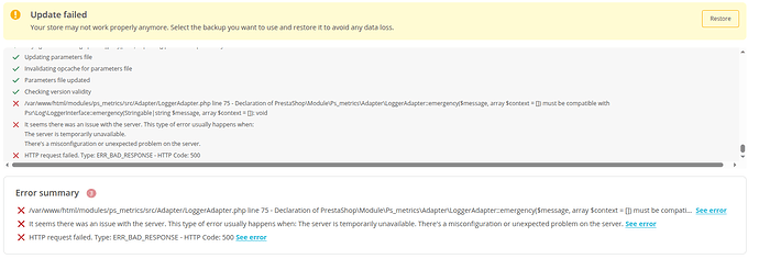

8.2.4 -> 9.0.3 へのアップデート時のエラー
管理画面でキャッシュをクリアし、ps_mboとps_metricsを無効にしてアップデートを実行すること。
注)ps_metricsについては、無効にしても下記エラーが発生するため、管理画面で無効にしたの上でモジュールそのものを削除、またはフォルダ名を変更して読み込まないようにすること。
/modules/ps_metrics/src/Adapter/LoggerAdapter.php line 75
Declaration of PrestaShop\Module\Ps_metrics\Adapter\LoggerAdapter::emergency
($message, array $context = [])
must be compatible with
Psr\Log\LoggerInterface::emergency(string|\Stringable $message, array $context = []): void
ps_metricsモジュールの LoggerAdapter(emergency($message, array $context = )) が古いため発生したエラー。
上記モジュールを無効にして再度アップデート。このモジュールはショップのプロセスには何も影響しないため名称変更して無効化。
$ docker exec -ti prestashop-fpm bash
# mv ps_metrics ps_metrics_disabled
