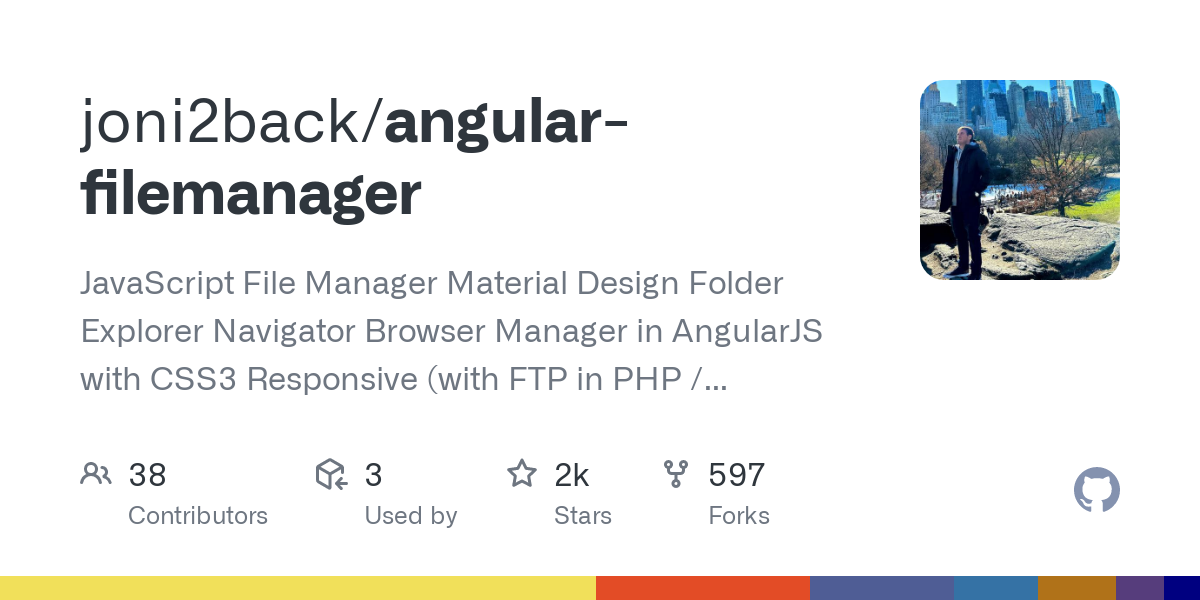

Raspberry PiやOrange Piなどのディスプレイを接続しないコンピュータボード内の一部設定ファイルを、他端末のウェブブラウザで一元管理するため、AngularJSによるファイルマネージャーAngular-Filemanagerをインストールします。予め指定された管理ディレクトリ内で、ファイルのアップロード・ダウンロード・編集操作などがブラウザ経由で実行でき、ユーザによるアプリ機能の修正・アップグレード・カスタマイズを容易にします。
Angular-Filemanager

1.Angular-Filemanagerのダウンロード・インストール
SSH接続でRaspberry Pi またはOrange Piにアクセスします。ウェブサーバディレクトリへ移動し Angular-Filemanager をダウンロードします。
$ cd /var/www/html
$ git clone GitHub - joni2back/angular-filemanager: JavaScript File Manager Material Design Folder Explorer Navigator Browser Manager in AngularJS with CSS3 Responsive (with FTP in PHP / Java / Node)
