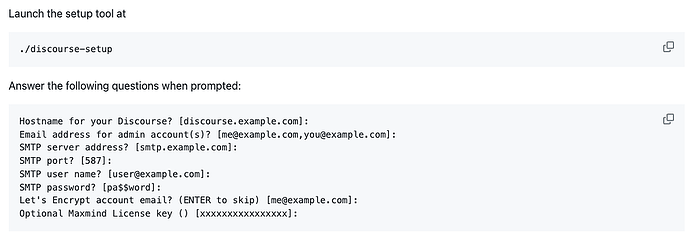

# ./discourse-setup
以下の設問への答えを予め用意して下さい。
    Hostname for your Discourse? [discourse.example.com]:
    Email address for admin account? [[email protected]]:
    SMTP server address? [smtp.example.com]:
    SMTP user name? [[email protected]]:
    SMTP port [587]:
    SMTP password? []:

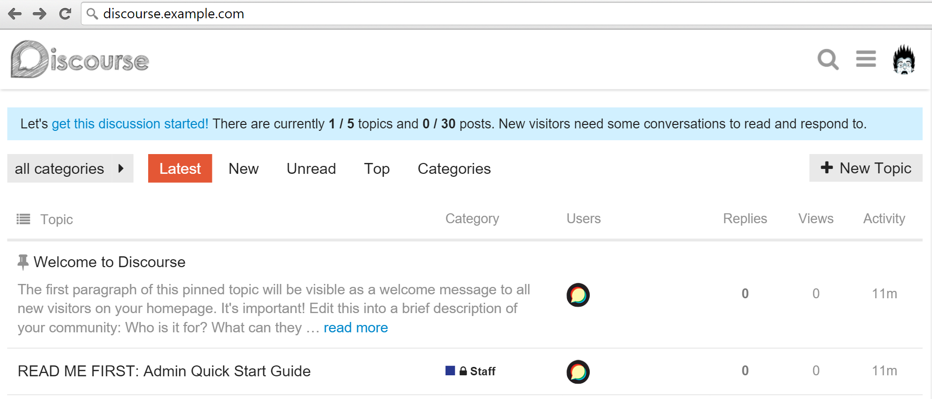

指定したアドレスを入力すると下記のようなサイトが表示されます。
