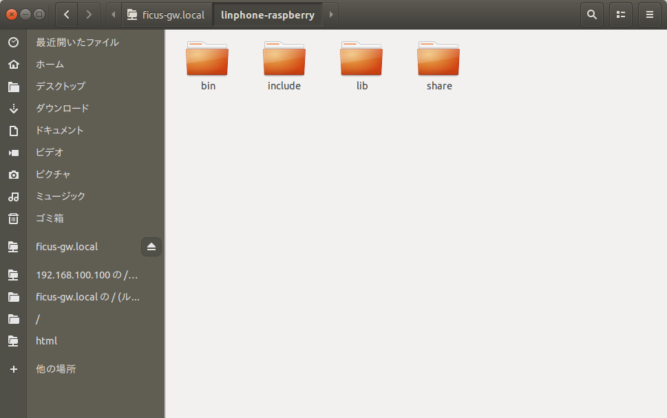

ダウンロードしたファイルを解凍して以下の内容を /usr/local 内の該当するフォルダ内にコピーします。
