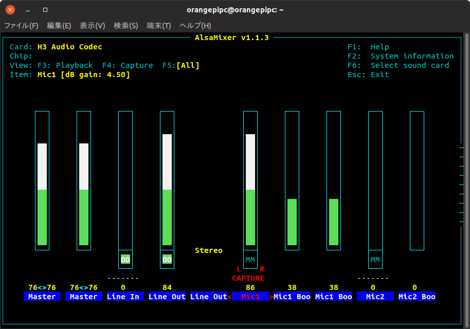

Raspberry Pi,Orange PiのALSAによる音声設定は以下コマンドで行います。
alsamixer
以下の画面が表示されるのでF6キーによりデバイスの選択などをして下さい。

アナログ出力から音が出ない原因
$ sudo alsamixer
mキーの押下によりAudio lineout [Off]をオフに設定します。
上記設定(soundcard 0)を保存します。
$ sudo alsactl store 0

micの設定はspaceキーで有効になります。
OrangePiPCのマイクはmic1で設定します。boostを大きくしてマイク感度を調整します。
mic1の設定を"MM"(mキーで切替)にしないとハウリング、再生時にノイズが発生します。
