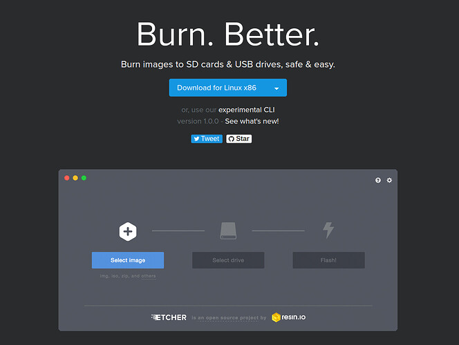

2.Armbianのインストール
SDカードをセットしEctherでイメージファイルを書き込みます。
書き込みが終了したら一度メモリーカードを取り外します。
