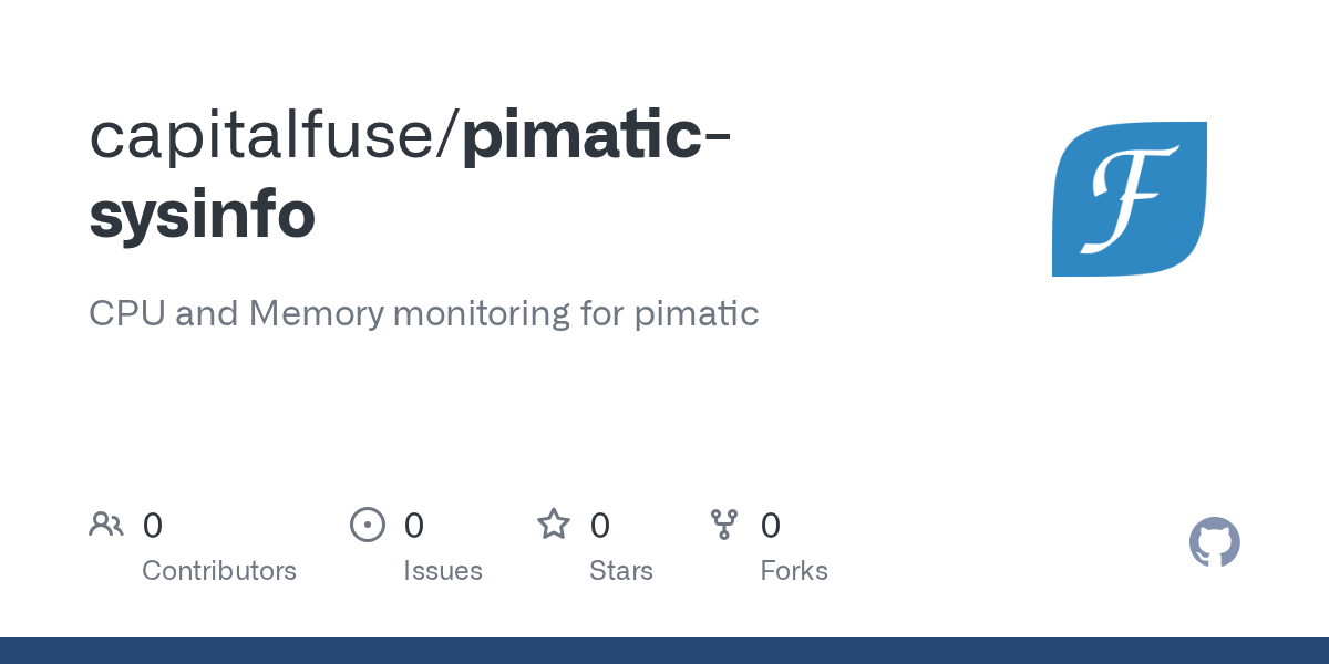

pimatic-sysinfoプラグインは最新バージョンに対応していないため、オリジナルフォークしてコード修正後gitクローンインストール
CPU and Memory monitoring for pimatic
cd /home/pi/pimatic-app/node_modules/
sudo rm -rf <PLUGIN-PACKAGE>
git clone <URL>
cd <PLUGIN-PACKAGE>
npm install
