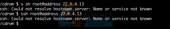

SSH接続時におけるロカールネットワーク内サーバのドメイン名解決エラーについて。
