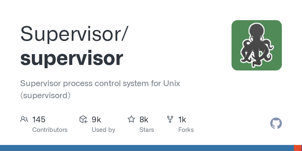

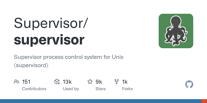

Supervisorによるマルチサービスの実行
https://github.com/Supervisor/supervisor
