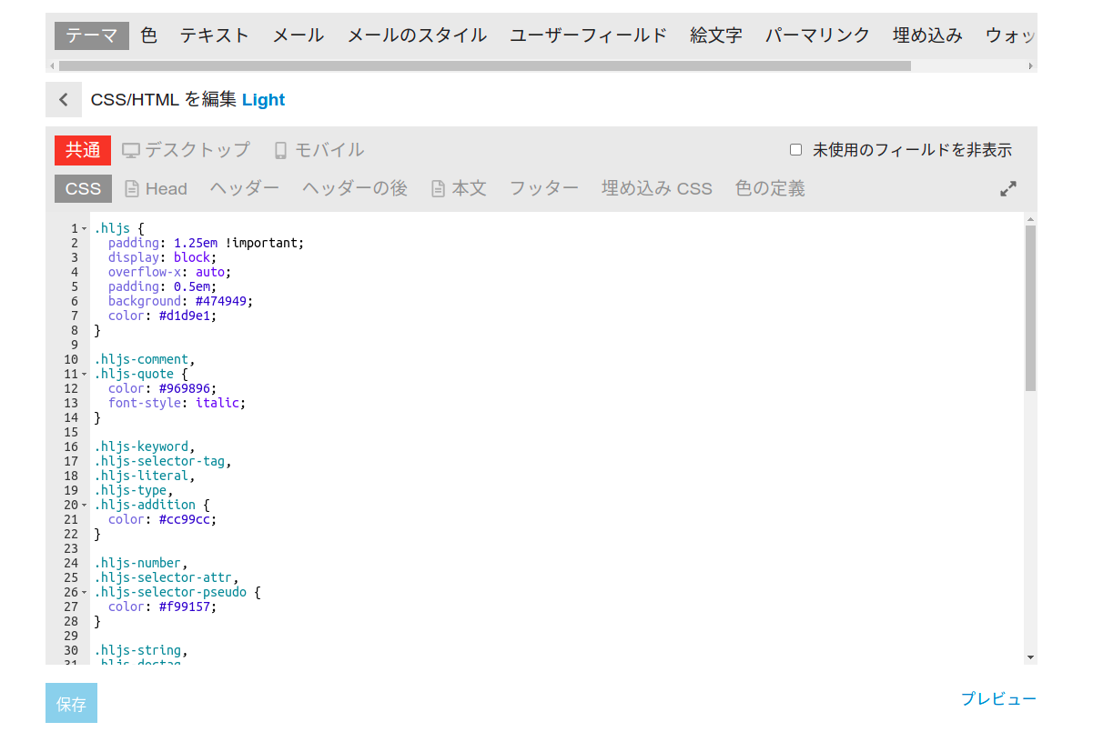

hljs-theme-pickerエラー
以下任意のcssファイルをテーマのカスタムセクションに追加、 コンポーネント hljs-theme-picker は削除。
rainbows.css を直接 Light テーマに移植。但し以下の padding と tag の色指定を追加。
.hljs {
padding: 1.25em !important;
display: block;
overflow-x: auto;
padding: 0.5em;
background: #474949;
color: #d1d9e1;
.hljs-tag, .hljs-tag .hljs-title, .django .hljs-tag .hljs-keyword {
color: #bdbdbd;

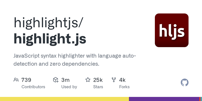

highlight-js
https://github.com/highlightjs/highlight.js
