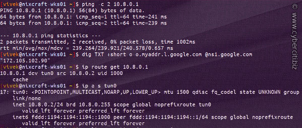

5.クライアント端末からアクセス
設定ファイルを指定してOpenVPNクライアントを起動します。(クライアントにもOpenVPNをインストール)
$ sudo openvpn --client --config client.ovpn
