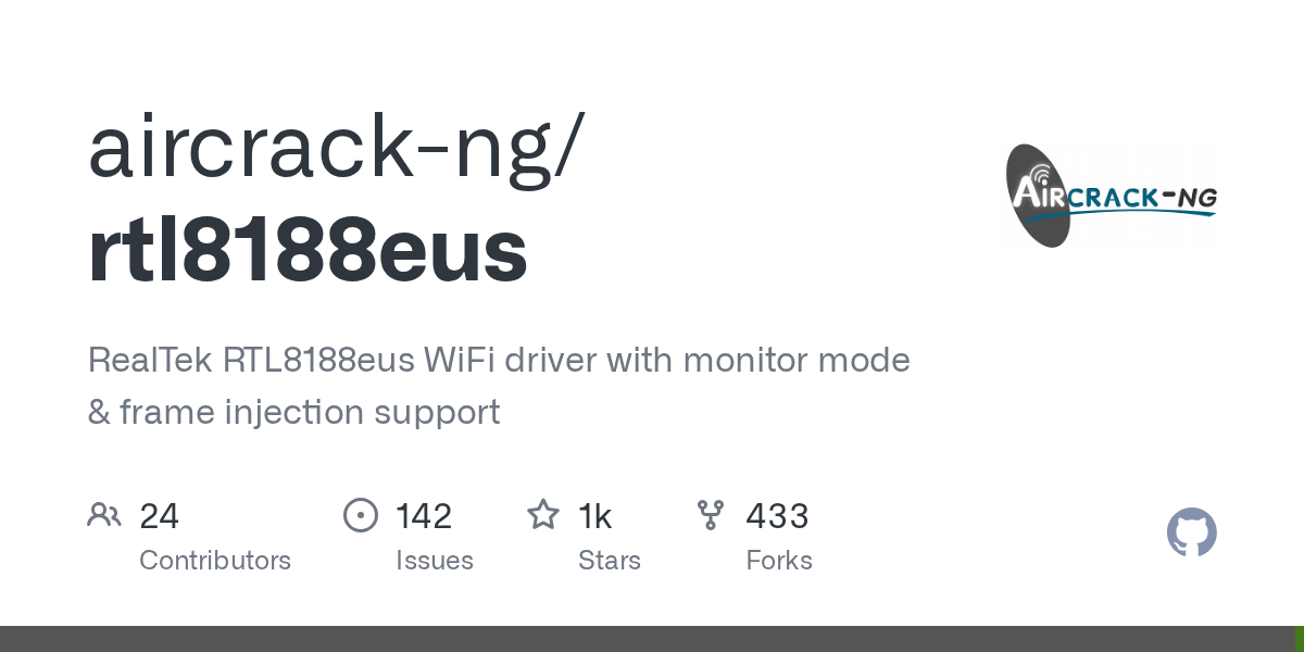

サードパーティが公開しているドライバソースを参考にしてもいいかもしれません。
現時点の最新ソースは、v5.3.9のようです。
