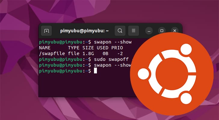

swapの無効化
一時的に無効にする場合: -aオプションでswapメモリー全消去
注)再起動後に再びswapは有効になります。
$ sudo swapoff -a
完全無効化
$ sudo nano /etc/fstab
#/swapfile none swap sw 0 0 ---> コメントアウトして下さい

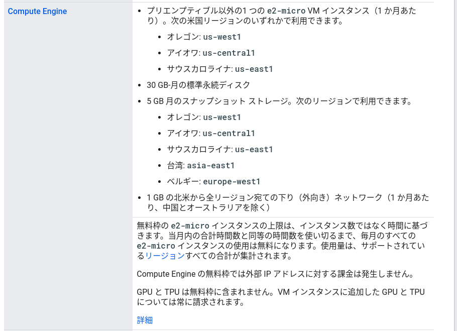

GCPの料金設定はリージョン(地域)によって異なります。米国のアイオワ、オレゴン、サウスカロライナなどが最安となっています。
https://cloud.google.com/compute/pricing
以下USリージョンのコンピュータエンジンe2-microはフリーです。但しデータ転送については料金が発生します。
