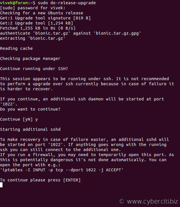

再起動後Ubuntuファイヤーウォールの設定でポート1022を一時的に開放します。
(アップグレードの過程でSSH接続が切断されてしまった場合の保険です)
$ sudo ufw allow 1022/tcp comment ‘Temp open port ssh tcp port 1022 for upgrade’
アップグレードコマンド
$ sudo do-release-upgrade
