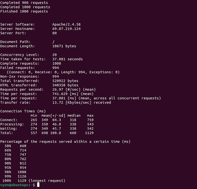

動作テスト
$ sudo perl /usr/share/doc/libapache2-mod-evasive/examples/test.pl
HTTP/1.1 400 Bad Request

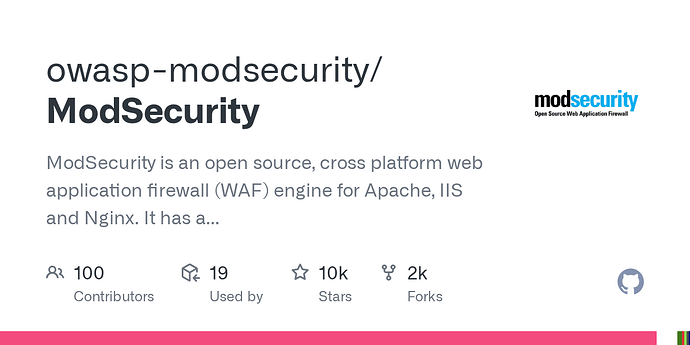

ModSecurity
ドキュメント
インストール
$ sudo apt-get install libapache2-mod-security2
設定ファイルの作成
$ sudo cp /etc/modsecurity/modsecurity.conf-recommended /etc/modsecurity/modsecurity.conf
設定ファイルの編集
$ sudo nano /etc/modsecurity/modsecurity.conf
SecRuleEngine = on
既存ルールのバックアップ作成
$ sudo mv /usr/share/modsecurity-crs /usr/share/modsecurity-crs.bk
Githubから最新ルールのダウンロード
$ sudo git clone https://github.com/SpiderLabs/owasp-modsecurity-crs.git /usr/share/modsecurity-crs
ルールファイルのコピー
$ sudo cp /usr/share/modsecurity-crs/crs-setup.conf.example /usr/share/modsecurity-crs/crs-setup.conf
ルールファイルの指定
$ sudo nano /etc/apache2/mods-enabled/security2.conf
IncludeOptional /usr/share/modsecurity-crs/*.conf
IncludeOptional /usr/share/modsecurity-crs/rules/*.conf
