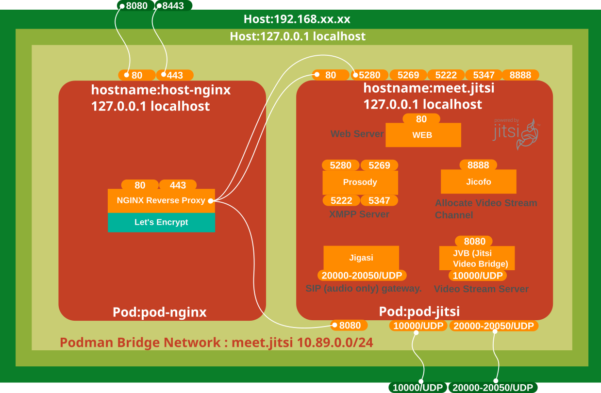

今回構築するJitsiによる会議システムは、主に以下5つの基本ブロックから構成されています。docker-composeにより、ウェブサーバとウェブインターフェイスの各ブロックが一つのイメージファイルとして纏められコンテナとして起動、その他ブロックは各々のイメージファイルを持ち、これらイメージファイルからコンテナとして起動します。サーバ側のネットワーク環境は、Nginxのリバースプロキシ経由とし、このリバースプロキシでLet’s EncryptによるSSL接続を確立・処理します。
  1. Jitsi-Meet:ウェブインターフェイスであるファイル群
  2. Nginx:ウェブサーバ
  3. Prosody:XMPPサーバ
  4. Jicofo:ユーザセッションの交換、ビデオストリームチャネルの割当
  5. Jvb:Jitsi Video Bridge ビデオストリームサーバ、バンド幅の監視・コントロール
jitsi-prosody
Port Description
5222 Prosody Clent Listening Port
5280 Prosody Server Listening Port
5347 Prosody Components
jitsi-videobridge
Port Description
443 Jitsi Video Bridge Harvester Port
4443 Jitsi Video Bridge Harvester Port
10000-20000/udp Web RTC / ICE
jitsi-jicofo
Port Description
5222 Prosody Client Port
jitsi-meet
Port Description
80 Nginx Listening Port

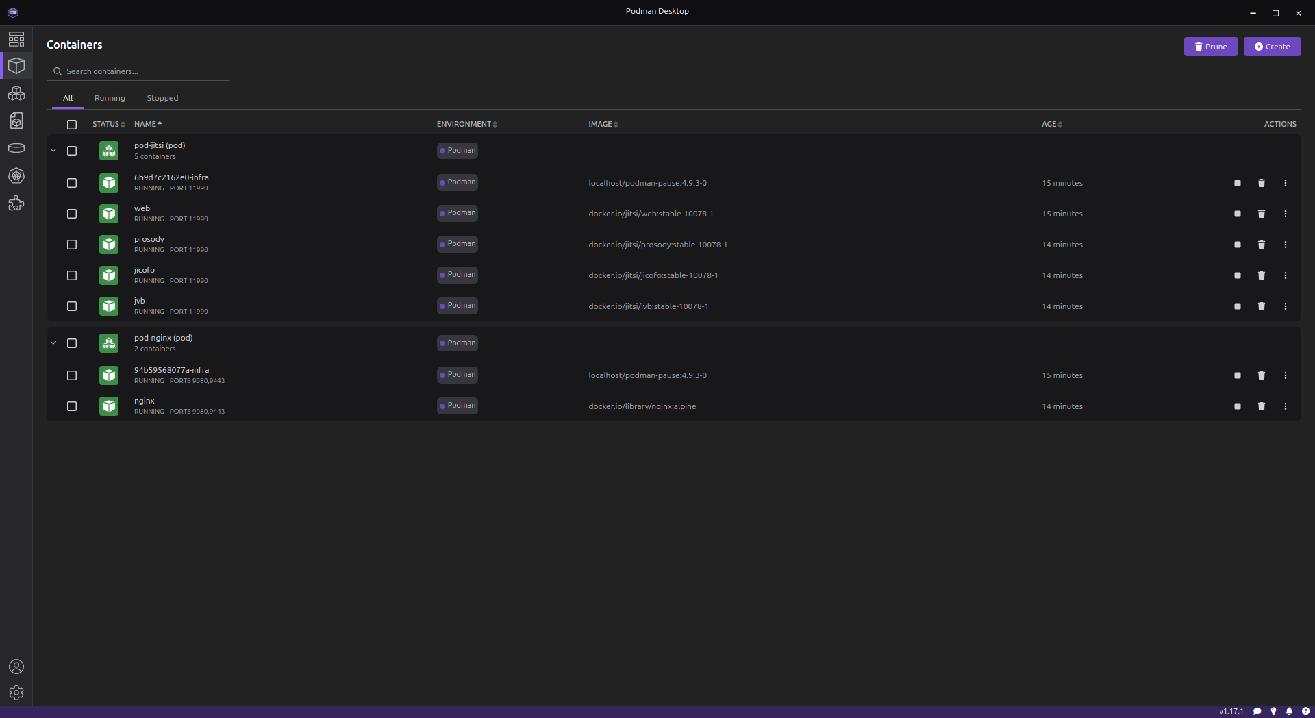

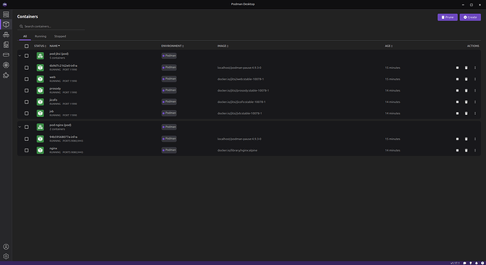

構成コンテナイメージとポートの確認
  • base: Debian stable base image with the S6 Overlay for process control and the Jitsi repositories enabled. All other images are based on this one.
  • base-java: Same as the above, plus Java (OpenJDK).
  • web: Jitsi Meet web UI, served with nginx.
  • prosody: Prosody, the XMPP server.
  • jicofo: Jicofo, the XMPP focus component.
  • jvb: Jitsi Videobridge, the video router.
  • jigasi: Jigasi, the SIP (audio only) gateway.
  • jibri: Jibri, the broadcasting infrastructure.

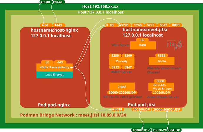

Prosody
https://prosody.im/doc/ports
port interfaces service
5000/tcp public File transfer proxy
5222/tcp public Client connections
5269/tcp public Server-to-server connections
5280/tcp private1 HTTP
5281/tcp public HTTPS
5347/tcp private External components
5582/tcp private Telnet console
Nginxリバースプロキシ経由の設定
リバースプロキシでTLS認証を取得するため、WEBコンテナの以下の設定を無効とします。
.env
DISABLE_HTTPS=1
ENABLE_HTTP_REDIRECT=0
ENABLE_LETS_ENCRYPT=0

リバースプロキシ経由での接続の場合、WEBコンテナへの接続がHTTPとなるため、ウェブソケット(wss)接続エラーが発生します。コンテナ内ではウェブソケットをws接続とするため、以下Nginxの設定 location /xmpp-websocket, location /colibri-ws を追加。

Podmanによるネットワークの作成、Podの作成、コンテナをPod内に配置する一連のコマンドは以下の通りです。
$ JITSI_IMAGE_VERSION=stable-10078-1
$ podman network create meet-jitsi
$ podman pod create --name pod-nginx --hostname host-nginx --network meet-jitsi -p 8080:80 -p 8443:443
$ podman pod create --name pod-jitsi --hostname meet.jitsi --network meet-jitsi -p 10000:10000/udp -p 20000-20050:20000-20050/udp \
    --add-host=xmpp.meet.jitsi:127.0.0.1

これでPodmanデスクトップで以下のように管理できるので、Kubernetesへの移行も簡単に行えるようになります。
Podmanのルートレスモードを活用することで、セキュリティを強化しつつ、サーバ負荷に応じた柔軟なスケーリングが可能になるため、Dockerに加えてPodmanによるシステム設計も検討していきます。
