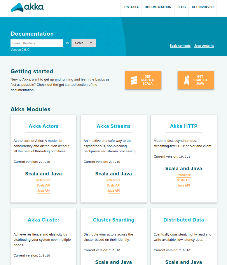

Akka for JVM
Akkaドキュメント
Akka Actors, Akka Streams, Akka HTTP 等モジュール別のリファレンスです。
Getting Started
Akkaドキュメント
Akkaライブラリ
Akka Github
https://github.com/akka/akka
MVNRepository
https://mvnrepository.com/search?q=akka
Akkaサンプルコード+ドキュメント
