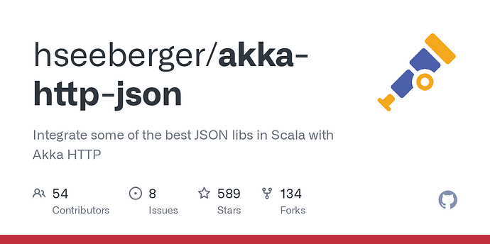

Akka HTTP JSON
akka-http-json provides JSON (un)marshalling support for Akka HTTP via the following JSON libraries:

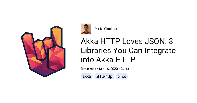

Akka HTTP JSON サンプルコード
IoTの基本であるJSONフォーマットによるデータ送受信
3つのJSONライブラリ:Spray, Circe, JacksonによるAkka HTTPのサンプルコード
