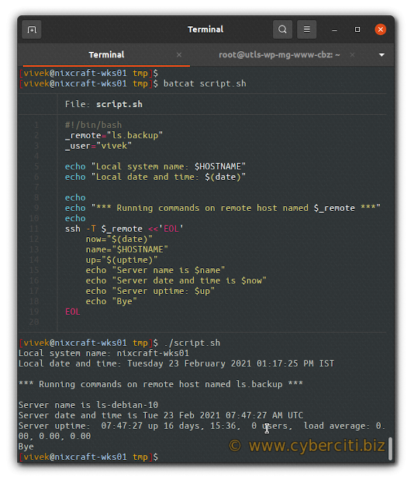

スクリプト実行
$ ssh operator@oracle1 '/scripts/backup.sh'
sudo+コマンドの実行
$ ssh -t user@hostname sudo command
$ ssh -t user@hostname 'sudo command1 arg1 arg2'
