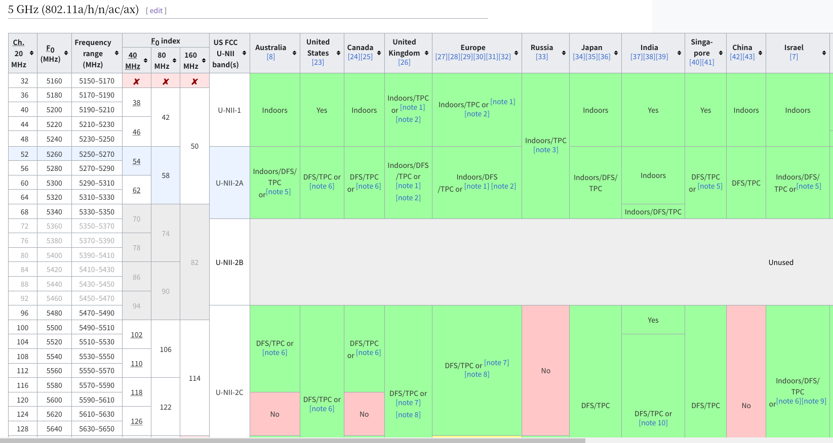

注) Operating frequencyの箇所の周波数レンジは、アクセスポイントとステーションモードで折半するように設定して下さい ( 802.11bgn の場合は 20MHz に設定)。

5 GHz (802.11a/h/n/ac/ax)
