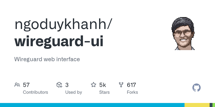

WireGuardウェブインターフェイス
https://github.com/ngoduykhanh/wireguard-ui
サーバ、ピアの設定ファイルを作成する軽量なウェブアプリ。設定ファイルのQRコードを作成しメール送信が可能。バイナリをダウンロードするかソースからビルドして下さい。
バイナリから起動する場合
$ wget https://github.com/ngoduykhanh/wireguard-ui/releases/download/v0.3.7/wireguard-ui-v0.3.7-linux-amd64.tar.gz
$ tar -xvf wireguard-ui-v0.3.7-linux-amd64.tar.gz
$ sudo ./wireguard-ui
下記URLへアクセスし管理ユーザ:admin 、パスワード:admin でログインして設定ファイルを作成します。
http://localhost:5000
設定ファイルのメール送信設定
GmailなどのSMTPサーバを使用する場合には下記設定が必要です。
https://github.com/ngoduykhanh/wireguard-ui/issues/171
# cd /etc/nano environment
SMTP_HOSTNAME="smtp.gmail.com"
SMTP_PORT="587"
SMTP_USERNAME="[email protected]"
SMTP_PASSWORD="xxxxxxxxxxxxxxxxxxxxxxxx"
SMTP_AUTH_TYPE="LOGIN"
EMAIL_FROM_ADDRESS="[email protected]"
EMAIL_FROM_NAME="FICUSONLINE"
起動時に下記のメールオプションを指定
$ sudo ./wireguard-ui --help
Usage of ./wireguard-ui:
  -bind-address string
    	Address:Port to which the app will be bound. (default "0.0.0.0:5000")
  -disable-login
    	Disable authentication on the app. This is potentially dangerous.
  -email-from string
    	'From' email address. (default "[email protected]")
  -email-from-name string
    	'From' email name. (default "FICUSONLINE STORE")
  -sendgrid-api-key string
    	Your sendgrid api key.
  -session-secret string
    	The key used to encrypt session cookies.
  -smtp-auth-type string
    	SMTP Auth Type : Plain or None. (default "LOGIN")
  -smtp-hostname string
    	SMTP Hostname (default "smtp.gmail.com")
  -smtp-no-tls-check
    	Disable TLS verification for SMTP. This is potentially dangerous.
  -smtp-password string
    	SMTP Password (default "xxxxxxxxxxx")
  -smtp-port int
    	SMTP Port (default 587)
  -smtp-username string
    	SMTP Password (default "[email protected]")

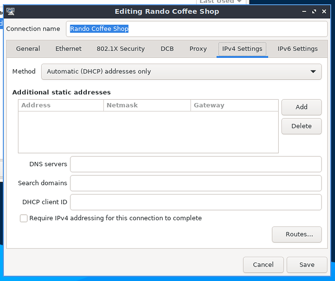

MTUの設定
V6プラス(IPoE/IPv4 over IPv6)のネットワークでWireGuardを使用する場合、サーバ側とピア側でMTUの値を調整する必要があります(パケットヘッダーの影響。特に再接続する場合に不具合が生じます)。
WireGuardのMTUデフォルト値は 1420 なので、この値か、より小さな値 1412,1400,1372 で調整します。
参考値:サーバ側:1420、ピア側:1384
https://www.ovpn.com/en/faq/client/explanation-mtu
上記に依らずMTU値の変更方法は下記参照。
DHCPによる変更
Netplanによる変更
Netplanの設定ファイルを新規に作成します。ファイル名頭の 01-, 02- は設定の優先度を表しているため必ず付与すること。デフォルトの設定ファイル 01-network-manager-all.yaml からコピーを作成 02-eth0-mtu.yaml し編集します。
$ cd /etc/netplan
$ ls /etc/netplan
$ cp  01-network-manager-all.yaml 02-eth0-mtu.yaml
02-eth0-mtu.yaml
network:
  version: 2
  renderer: NetworkManager
  ethernets:
    eth0:
      dhcp4: true
      mtu: 1400
設定のトライ(問題が無ければリターンキーで確定)
$ sudo netplan try
設定の確認は $ ip addr コマンドでインターフェイス毎にMTU値が表示されます。
