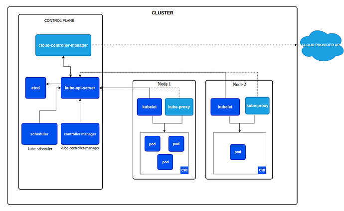

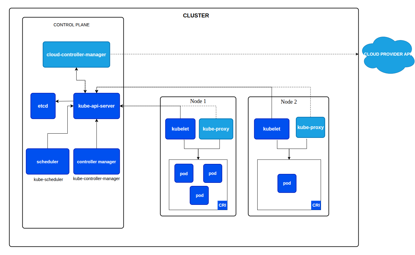

クラスター
複数の物理的なマシン(管理用のマスターノードとタスクを実行するワーカーノード)から構成されている大きなシステムです。クライアントからのアクセスが集中するイーコマースサイト、SNSサイトや配信サイト等に導入するメリットがあるでしょう。個人的にSIPシステムやオンライン会議システムで導入予定です。
ノード
管理用のノード (Control Plane) とワーカーノード。ワーカーノードには様々なポッドが配備されます。
ポッド
コンテナによるアプリから構成されます。

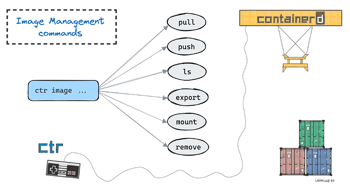

containerd のクライアントである ctr は、docker インストール時に既にインストールされています。単一のコンテナを稼働するだけであれば、ctr によるコマンドだけでもコンテナの稼働は可能です。
nginxコンテナの稼働(http://localhostでアクセス)
$ sudo ctr image pull docker.io/library/nginx:latest
$ sudo ctr run --net-host docker.io/library/nginx:latest nginx
ctl + c で終了
$ sudo ctr c list
CONTAINER    IMAGE                             RUNTIME
nginx        docker.io/library/nginx:latest    io.containerd.runc.v2
namespace リスト
$ sudo ctr ns ls
NAME    LABELS
default
moby
namespace を指定してコンテナをリストアップ
$ sudo ctr -n moby c ls
9f2381fa65ea9cf4b445466182a0b71cd088d30e01fcad25dcb062f0d6f59aef    -        io.containerd.runc.v2
イメージのリストアップ
$ sudo ctr i ls
REF                            TYPE                                                      DIGEST                                                                  SIZE     PLATFORMS                                                                                               LABELS
docker.io/library/nginx:latest application/vnd.docker.distribution.manifest.list.v2+json sha256:0b970013351304af46f322da1263516b188318682b2ab1091862497591189ff1 54.1 MiB linux/386,linux/amd64,linux/arm/v5,linux/arm/v7,linux/arm64/v8,linux/mips64le,linux/ppc64le,linux/s390x -
ヘルプ
$ ctr --help

ctr run
$ ctr run --help
NAME:
   ctr run - run a container
USAGE:
   ctr run [command options] [flags] Image|RootFS ID [COMMAND] [ARG...]

Kubernetesとは、上述のとおりクラスター型のコンテナオーケストレーションシステムであり、そのクラスターは 管理用ノード(Control Plane) と、アプリケーション(Pod:コンテナ)が実行される ワーカーノード(Node 1、Node 2 など) で構成されます。
通常、各ノードはそれぞれ異なる物理マシンまたは仮想マシン上に配置されます。上記の構成であれば、最低でも3台のホストマシン(1台のControl Plane、2台のWorker Node)が必要になります。
ただし、Kubernetesには用途に応じて使い分けられる軽量な実装や派生モデルが複数存在し、k3s、Minikube、MicroK8sなどを用いれば、1台のホスト上に単一ノードまたは複数コンポーネントを統合した形でクラスターを構築することも可能です。
