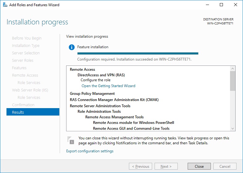

How to Install VPN on Windows Server 2016
RemoteAccess
VPNサーバは以下のRemoteAccessに含まれているようです。
PowerShellでのインストール

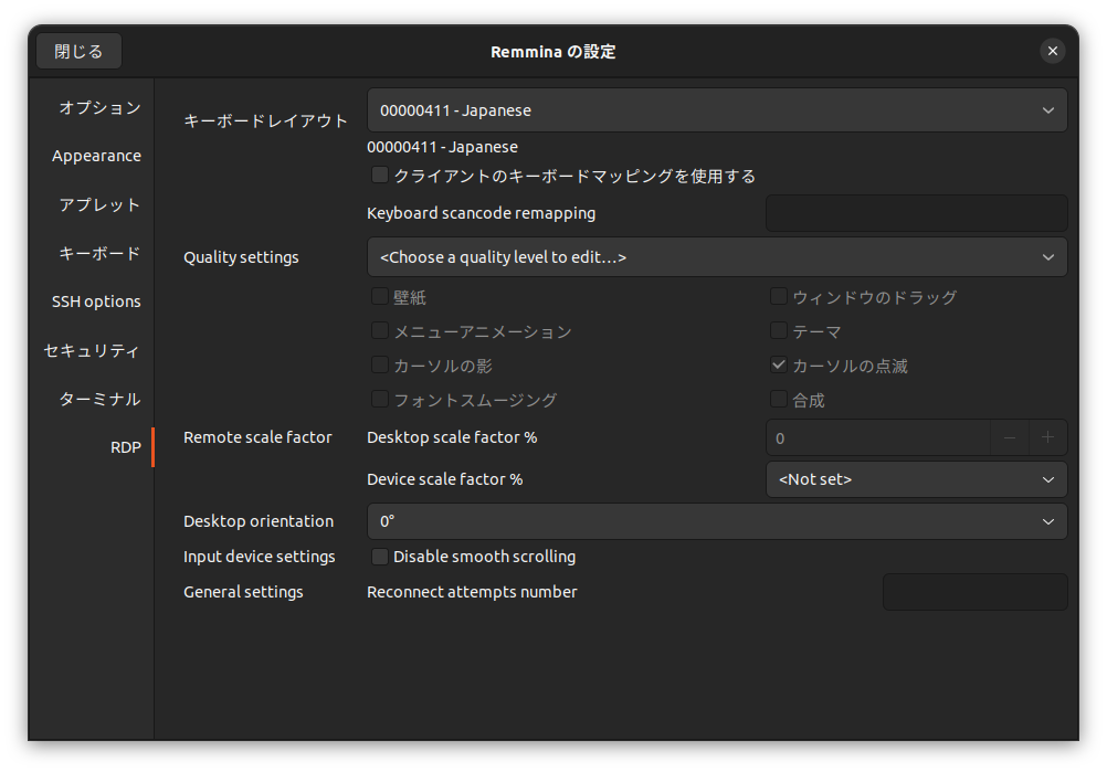

Windows Server 2016 VMリモートデスクトップによる接続
AzureのWindows Serverインスタンスへの推奨接続方法はリモートデスクトップ(RDP)によるものなので、Ubuntuの標準リモートデスクトップアプリである Remmina を使用して接続します。RDP接続に必要なポート番号:3389は予め開放しておきます。
注) 接続する前に、接続先で使用するキーボードのレイアウト (Japanese) を指定して下さい。
まず初めに Remmina でインポートする接続先情報が記載されたRDPファイルをダウンロードします。
次に Remmina を起動して上記ダウンロードしたRDPファイルをインポートして下さい。
インポートすると接続先リストが表示されるので、ここをダブルクリックして仮想マシン作成時に指定したユーザ名とパスワードを入力(パスワードを忘れた場合はヘルプのパスワードリセットから変更可)すると…
以下のWindowsコンソールが表示されます。ここから各コマンドを打ち込みます。
