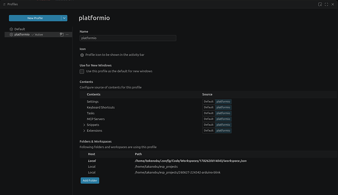

プロファイル
デスクトップアプリやモバイルアプリ、そして組込みファームで使用するべき機能拡張が異なるため、それぞれにプロファイルを作成して使用する機能拡張を絞り込みます。プラットフォームを作成後、プロジェクトに必要な機能拡張をインストールします。

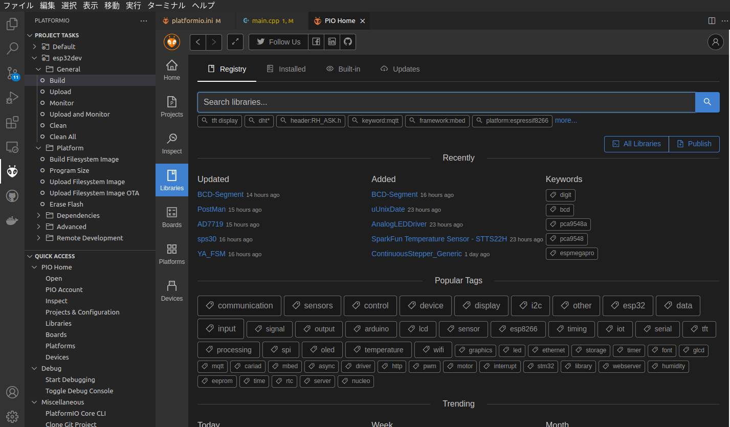

プロジェクトに必要なライブラリは、以下の PIO Home の Libraries から入手出来ます。
入手したライブラリは、プロジェクトの platformio.ini ファイルに即座に反映されます。
ビルドの際にエラーの原因となっているライブラリについては、手動で lib_ignore のセクションで指定すること。
Library Dependency Finder (LDF) — PlatformIO latest documentation
