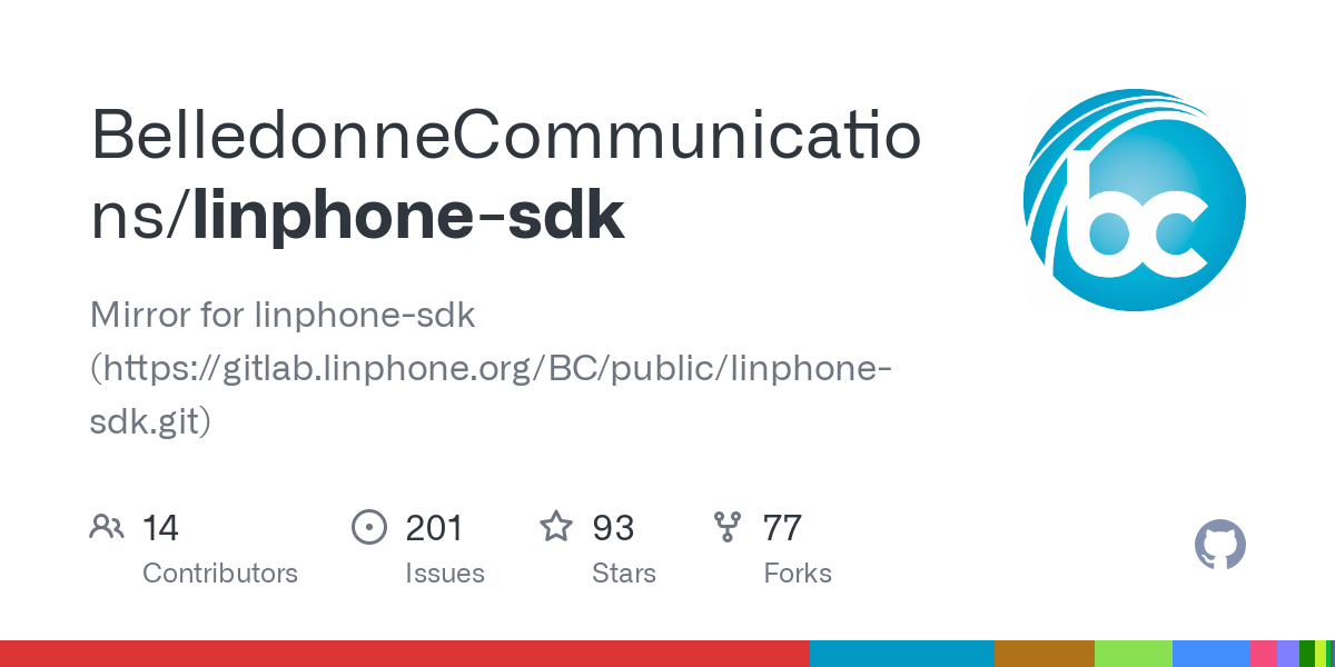

https://github.com/BelledonneCommunications/linphone-sdk
https://gitlab.linphone.org/BC/public/linphone-sdk/-/tree/master

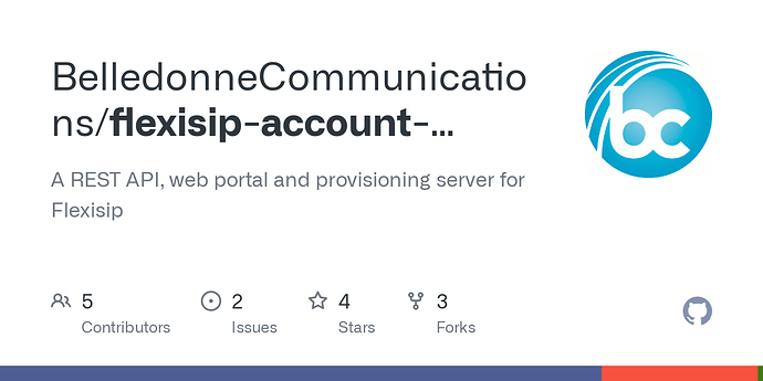

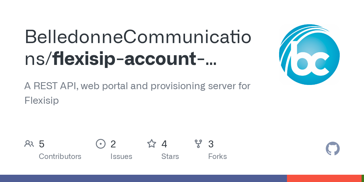

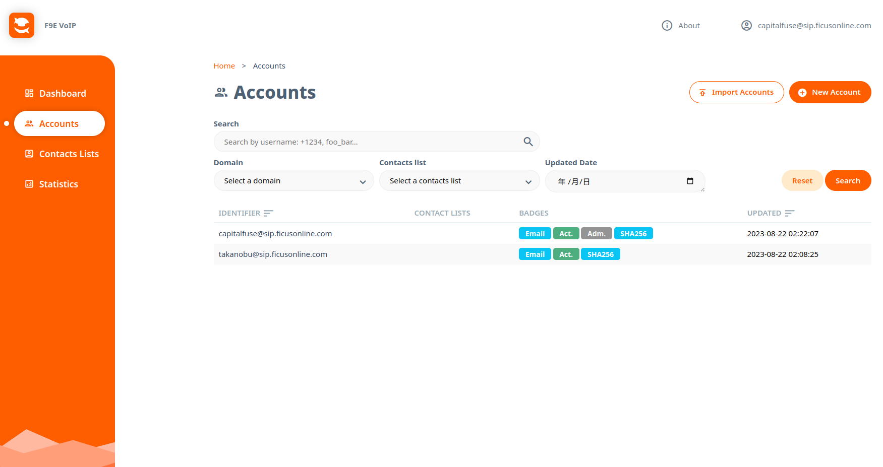

flexisip-account-managerの導入
flexisip-account-manager(以下 fam )のデザインは Laravel (PHPフレームワーク)によるものです。Docker Compose ファイルで使用するサービスの一つとして、専用のイメージをビルドするための Docker ファイル : php-fpm-alpine-laravel を作成します。
ComposerとPHP機能拡張のインストールには、DockerHubのPHP公認ページが推奨している以下の docker-php-extension-installer を利用します。
https://github.com/mlocati/docker-php-extension-installer
FROM php:fpm-alpine
# Set working directory
WORKDIR /var/www/html
RUN apk add --no-cache bash nano libpng-dev freetype-dev libjpeg-turbo-dev libxml2-dev
# Install Composer and PHP extensions
RUN curl -sSLf \
        -o /usr/local/bin/install-php-extensions \
        https://github.com/mlocati/docker-php-extension-installer/releases/latest/download/install-php-extensions && \
    chmod +x /usr/local/bin/install-php-extensions && \
    install-php-extensions redis mysqli xmlrpc pdo_mysql @composer && \
    IPE_GD_WITHOUTAVIF=1 install-php-extensions gd
# Installing Laravel
RUN chown -R www-data:www-data /var/www/html
RUN composer global require laravel/installer \
    && ln -s /root/.config/composer/vendor/laravel/installer/bin/laravel /usr/local/bin/laravel
ダウンロード:GitHub
https://github.com/BelledonneCommunications/flexisip-account-manager

① flexisip-account-manager に必要な依存パッケージのダウンロード
# composer install --no-dev
② .env ファイルを作成しセキュリティキーを適用。認証用SMTPメールサーバ、データベースなどの設定を .env ファイル内で行います。
# cp .env.example .env
# php artisan key:generate
③ Linphone のアカウント用データベースを作成します。
# php artisan migrate
④ サイトディレクトリの所有者をwww-dataへ変更し、ウェブフロントエンドからユーザ登録します。
# chown -R www-data:www-data ./
# find /var/www/html/flexiapi -type f -exec chmod 644 {} \;
# find /var/www/html/flexiapi -type d -exec chmod 755 {} \;
⑤ 管理者ユーザの設定。登録したユーザを flexisip-account-manager の管理者とします。
# php artisan accounts:set-admin {account_id}

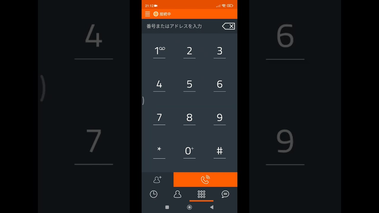

Linphoneのアシスタント—>”リモート設定を取得”に入力して、以下のURLを入力・適用することでLinphoneの基本設定を上書き出来ます。
または、管理者から付与されたQRコードを読み込むことで、Linphoneでのユーザ登録を自動的に行うことが可能です。
https://sip.example.com/provisioning

Flexisip Account Manager フロントエンドデザイン更新
https://github.com/BelledonneCommunications/flexisip-account-manager/tree/master
ホーム画面
ユーザ登録画面
メール認証画面
一般ユーザダッシュボード
管理者ダッシュボード
管理者アカウント
登録ユーザ設定
