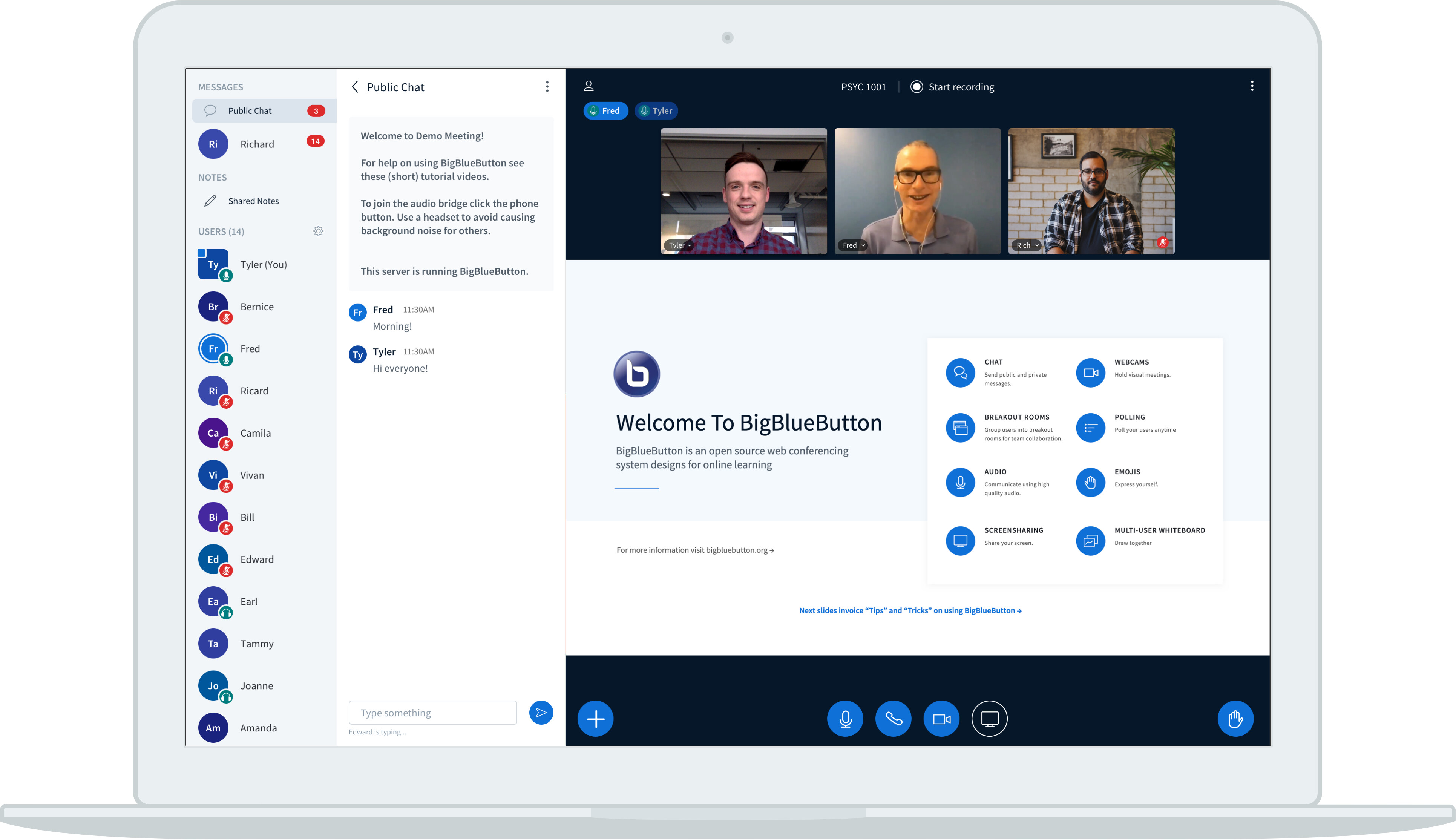

動作確認
AZURE, AWS, GCPなどのクラウドサーバにインストールすることで、個人でのオンライン学習塾や教育機関でのオンラインクラスの開催も十分可能です。
モバイルユーザとnftablesのドキュメントを共有して会議(背景オプション使用)
デスクトップ画面
モバイル画面
