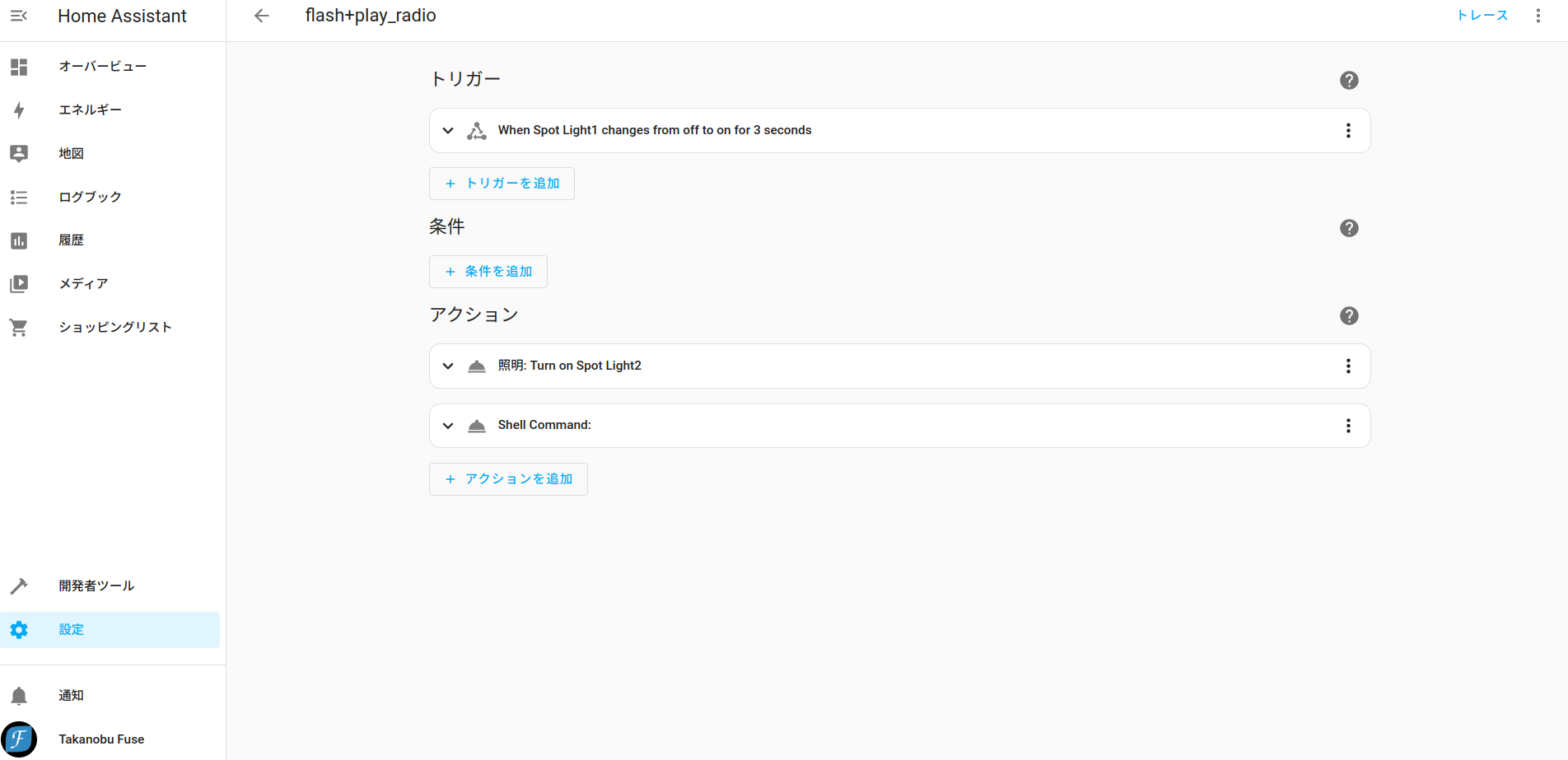

config/automations.yaml
- id: 'xxxxxxxxxxxxxxx'
  alias: flash+play_radio
  description: ''
  trigger:
  - platform: state
    entity_id:
    - light.spot_light1
    from: 'off'
    to: 'on'
    for:
      hours: 0
      minutes: 0
      seconds: 3
  condition: []
  action:
  - data:
      effect: flash
    service: light.turn_on
    target:
      entity_id:
      - light.spot_light2
  - service: shell_command.play_radio
    data: {}
  mode: single

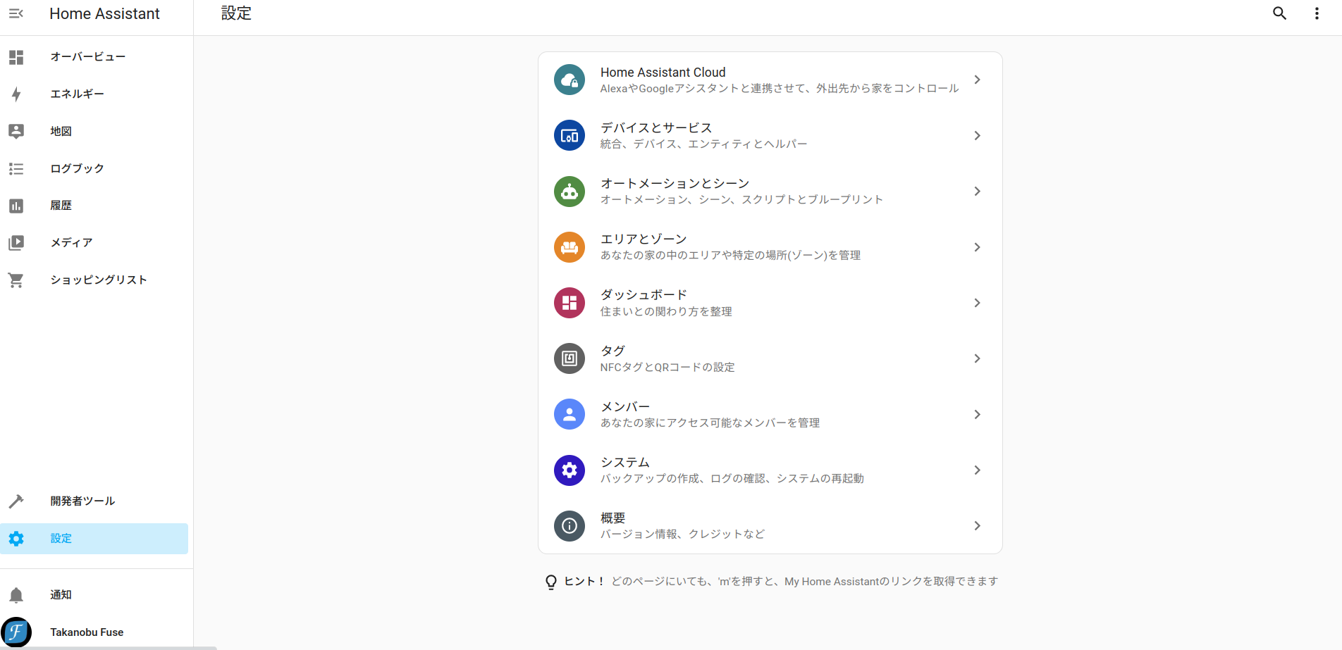

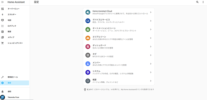

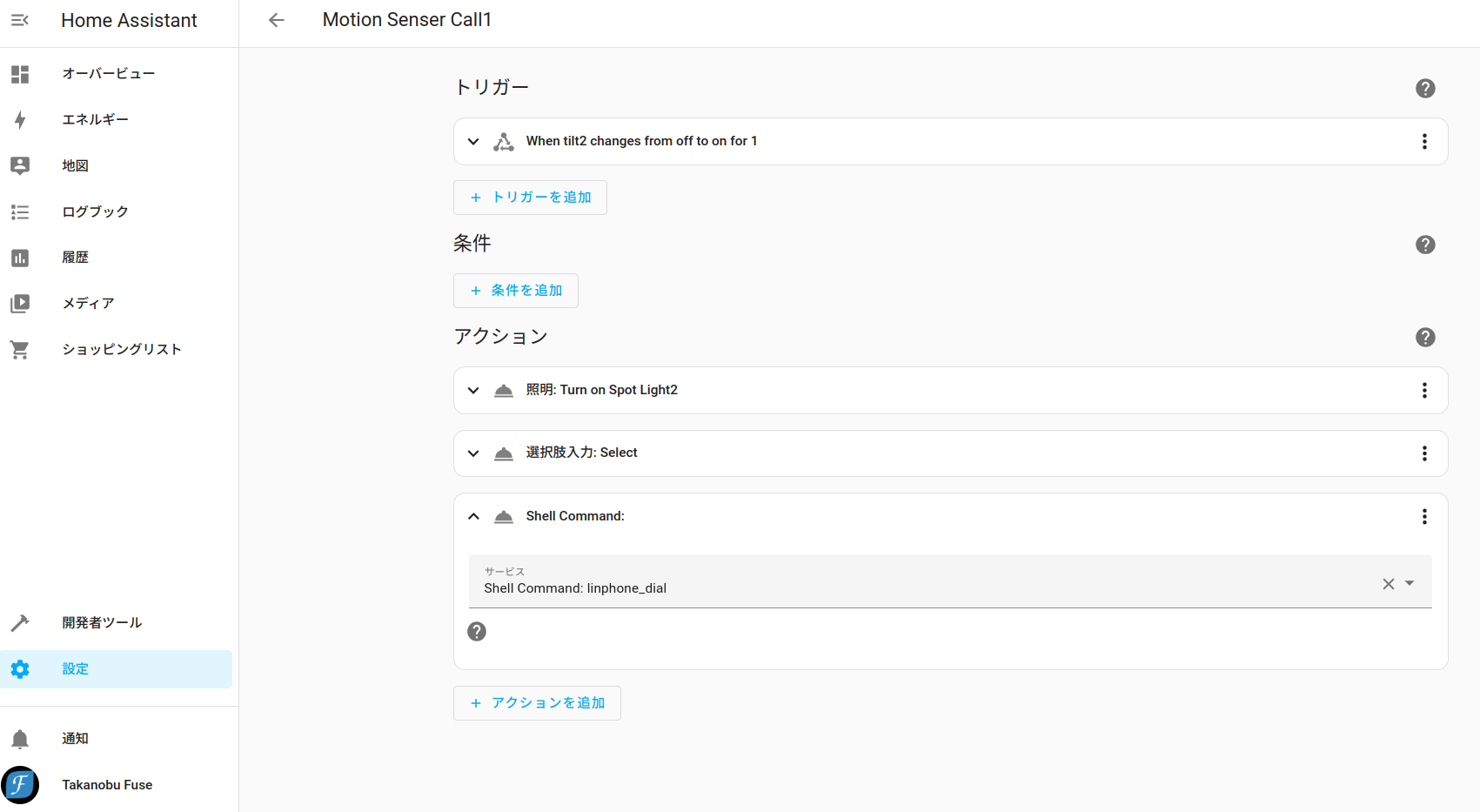

ルール設定はHome Assistantの設定画面から容易に行えます。
設定画面

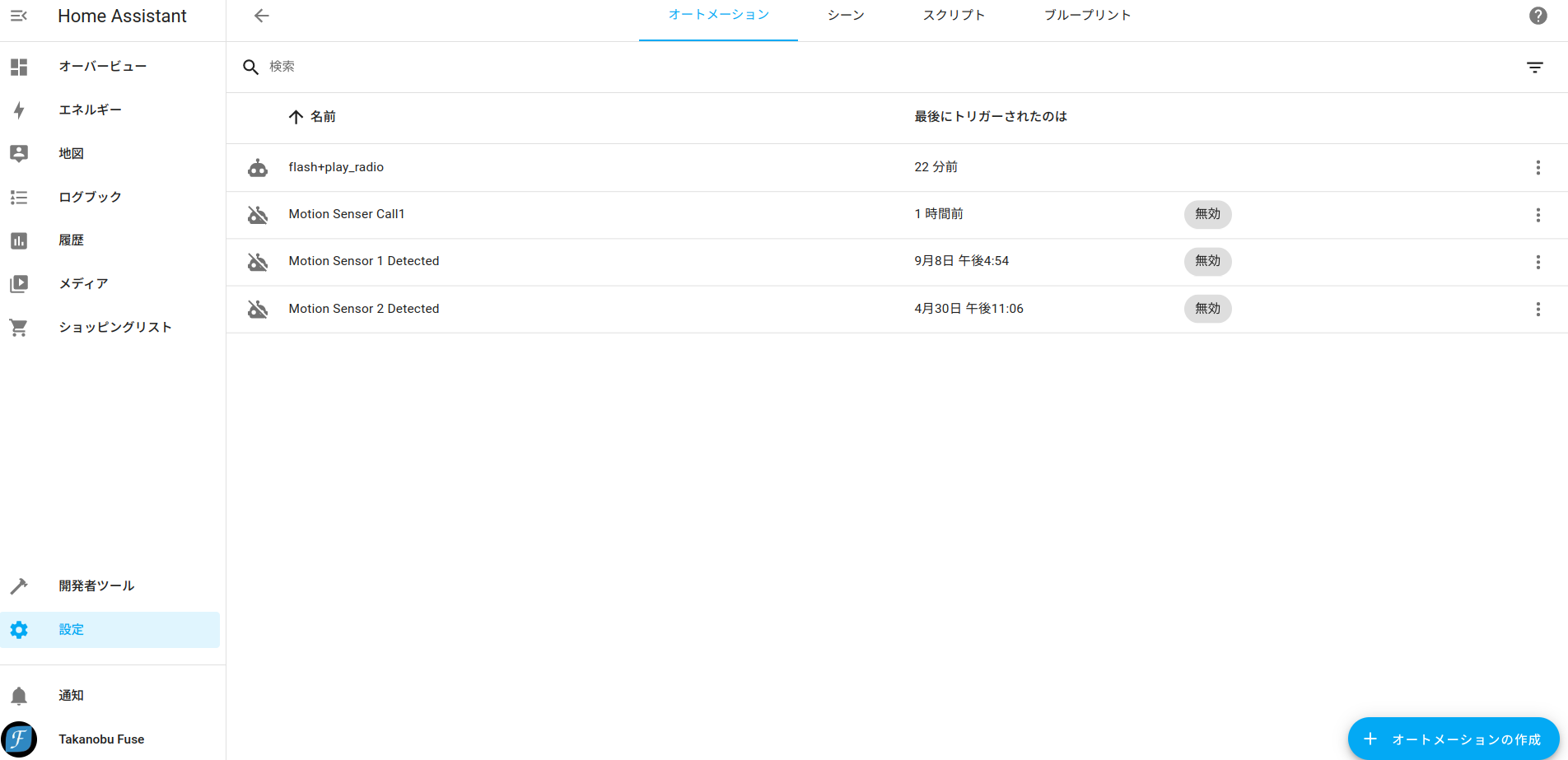

オートメーションルールリスト
ルール設定画面

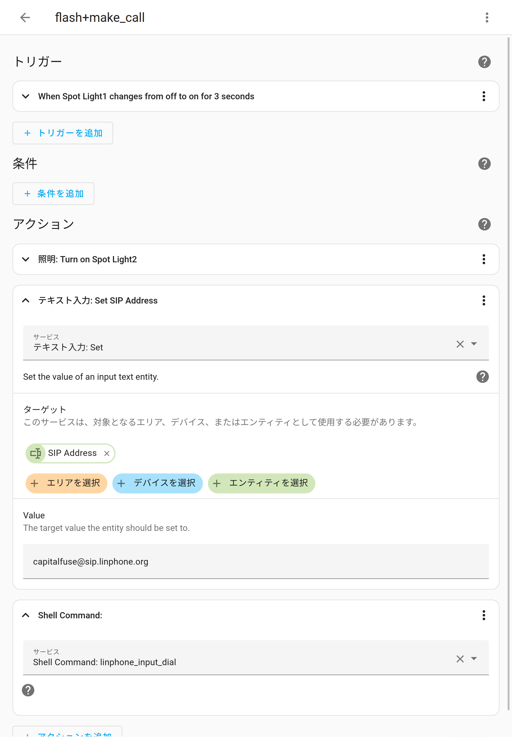

  • アクション:別のLEDがフラッシュ点灯、IP電話へコール
LED照明のスイッチを緊急時のボタンとして使用。スイッチが押されると別のLED照明がフラッシュ点灯しLinphoneのSIPアドレス宛にIP電話がかかってきます(例えば一人暮らしの高齢者宅にこのデバイスを設置することで、緊急時にスイッチを押すだけで第三者に異常を知らせることが出来ます)。

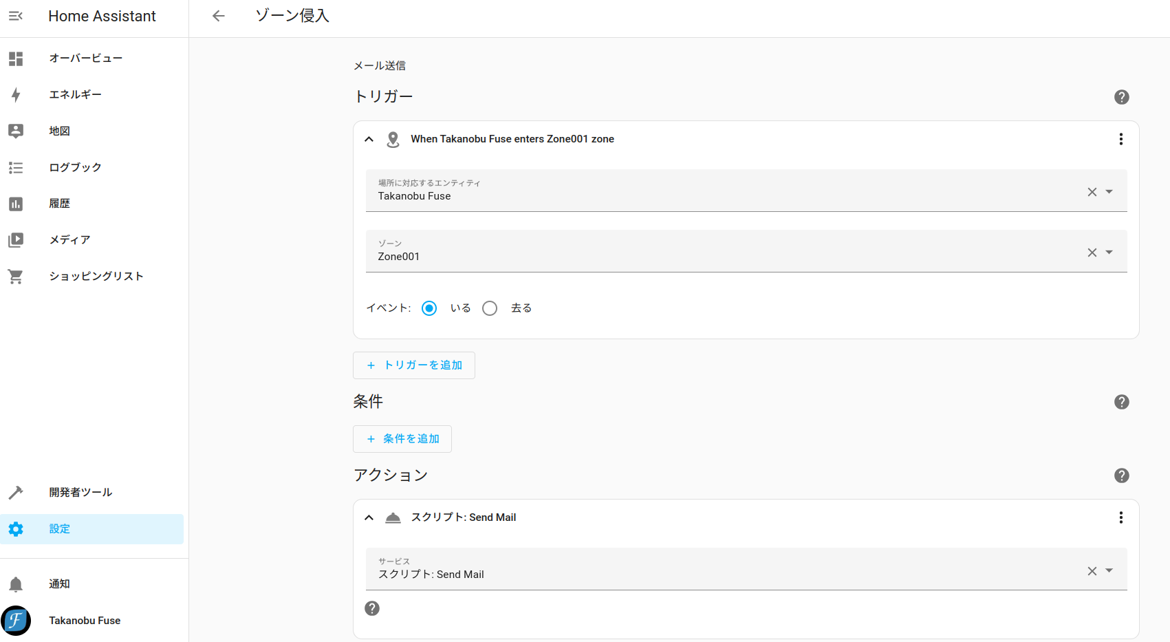

指定エリアに入った時点でお知らせメールを送信。子供が無事に学校などのエリアに到着またはエリアから出発したかどうかを確認するためのルール。
OwnTracksをインストールしたデバイスとHome Assistant登録ユーザを紐付けることにより、Home Assistantで登録した指定エリアに入った・またはそこから離れた時点で第三者にメールが送信されます。

侵入者・盗難対策
レーダセンサデバイスや傾きセンサが反応した際に、LED照明をONにし、第三者に電話をかけて知らせます。侵入者対策、オートバイなどの盗難対策として利用。
