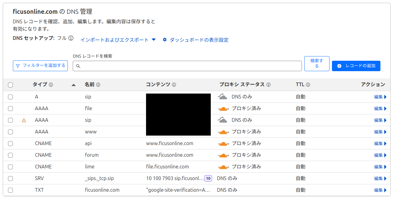

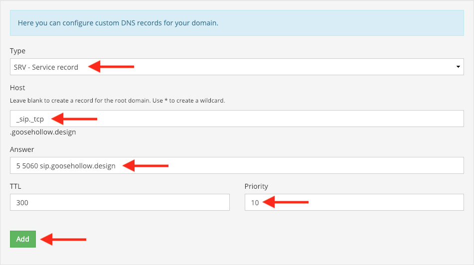

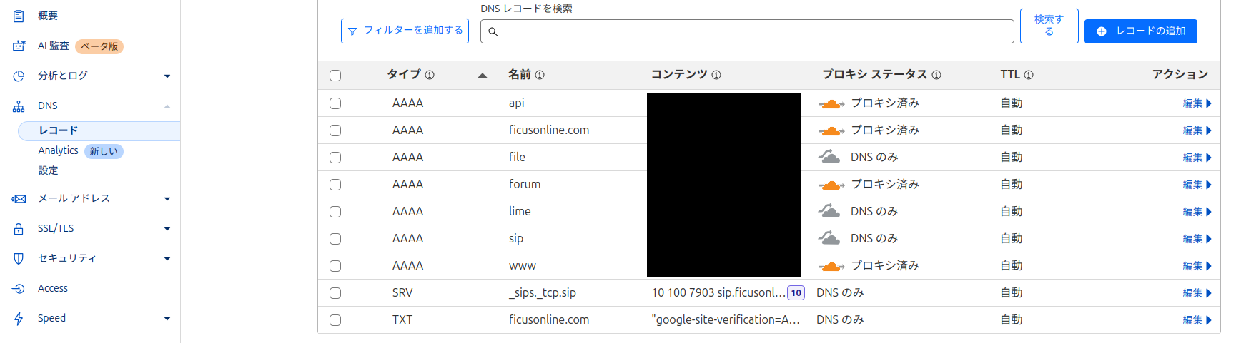

PorkbunでTLS接続するSIPサーバの場合の設定は以下の図ようになります。
Cloudflareのプロキシを利用している場合には、Cloudflareで同様の設定をします。
注)Cloudfrareを利用する場合には、 Porkbunの設定はネームサーバをCloudflare指定のドメインに変更するのみです。DNSレコードの登録は必要ありません。
