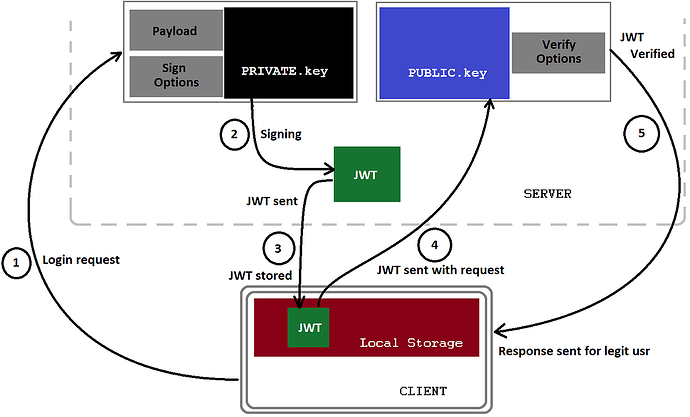

JSON Web Token
Bardによる説明
JSON Web Token(JWT)は、JSON形式で表現された認証情報などをURL文字列などとして安全に送受信できるよう、符号化やデジタル署名の仕組みを規定した標準規格です。IETFによってRFC 7519として標準化されています。
JWTは、ヘッダー(header)、ペイロード(payload)、署名(signature)の3つの部分に分かれており、これらをそれぞれBase64URL方式で符号化して「.」 (ピリオド)で連結したものがトークンとなります。
ヘッダーは、トークンや署名の形式についての情報を格納する部分です。
  • typ:トークンのタイプを指定します。通常は「JWT」を指定します。
  • alg:署名アルゴリズムを指定します。
ペイロードは、伝達する情報の本体です。システムが必要とするデータを任意に指定することができます。
例えば、ユーザーのID、ロール、有効期限、などといった情報を指定することができます。
署名は、トークンの改ざんを検証するためのものです。
トークンの生成者は、ヘッダーとペイロードを結合した文字列を、秘密鍵で署名します。
トークンの検証者は、署名された文字列を公開鍵で検証することで、トークンが改ざんされていないことを確認することができます。
JWTは、以下のメリットがあります。
  • 軽量でコンパクトなため、ネットワーク帯域を節約できます。
  • URLセーフなため、HTTPヘッダーに含めて送信することができます。
  • 署名によって改ざんを検証できるため、セキュリティが向上します。
JWTは、以下の用途で使用されています。
  • 認証:ユーザーの認証情報(ID、ロール、有効期限)を送信するために使用されます。
  • アクセス制御:ユーザーのアクセス権限を検証するために使用されます。
  • シングルサインオン(SSO):複数のアプリケーションで共通の認証情報を使用できるようにするために使用されます。
JWTは、Webアプリケーションの認証やアクセス制御に広く使用されている標準規格です。
https://siddharthac6.medium.com/json-web-token-jwt-the-right-way-of-implementing-with-node-js-65b8915d550e

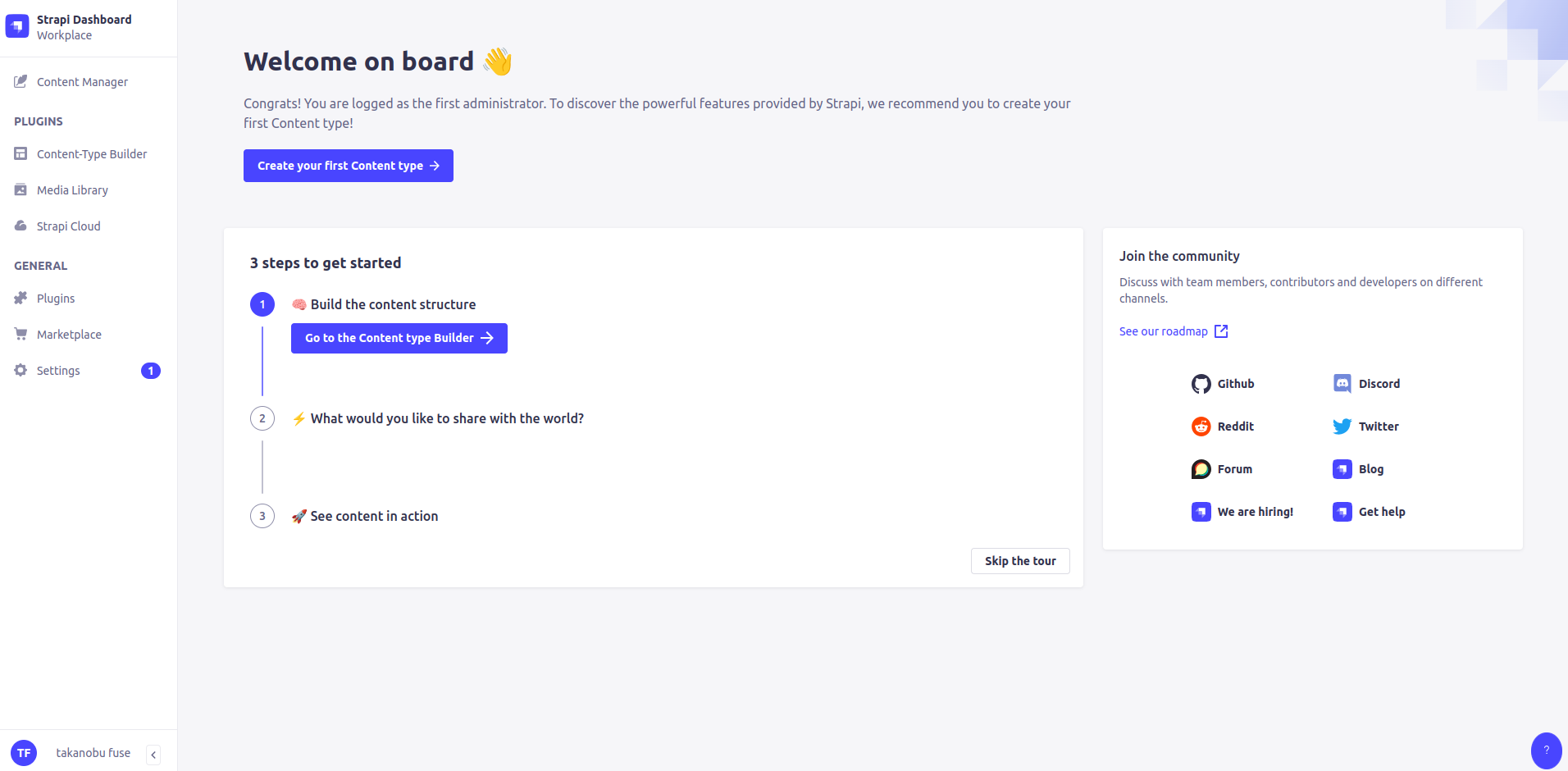

ユーザ登録してログイン:http://localhost:1337/admin

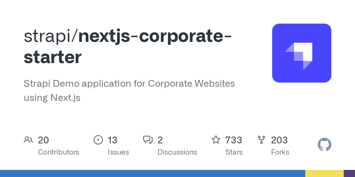

GitHub - strapi/starters-and-templates: Monorepo for all official Strapi v4 templates · GitHub
GitHub - strapi/foodadvisor: 🥘 THE Strapi demo application · GitHub
GitHub - strapi/nextjs-corporate-starter: Strapi Demo application for Corporate Websites using Next.js · GitHub
