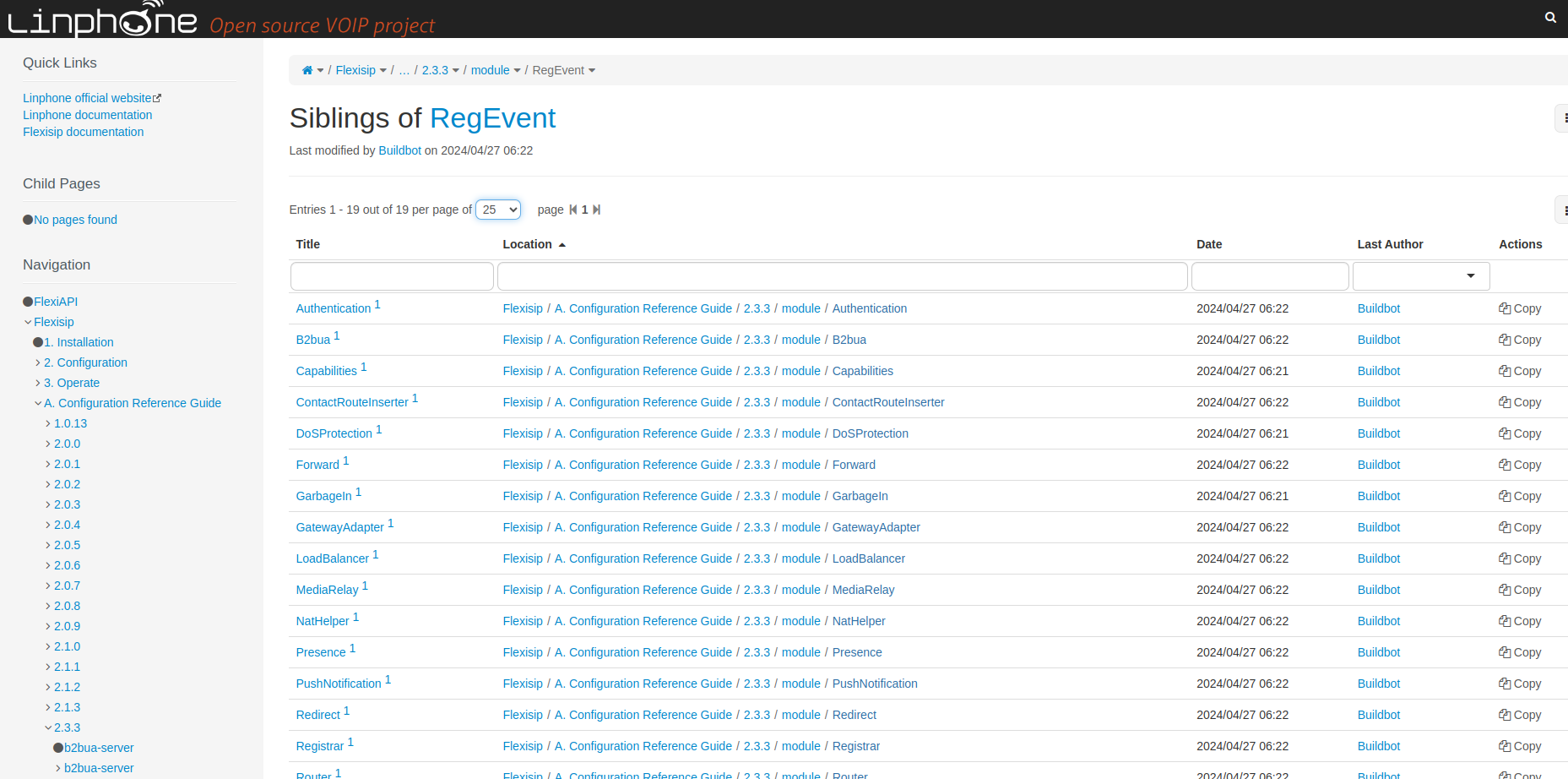

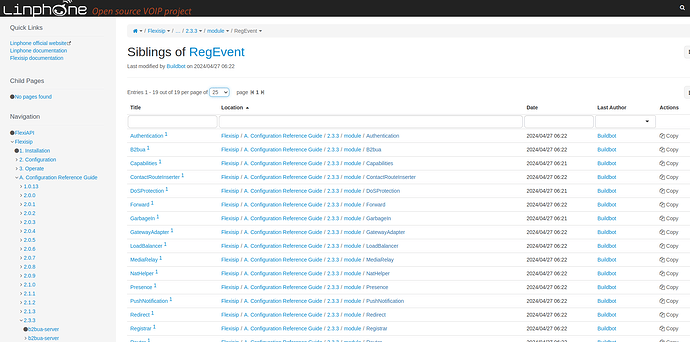

Flexisipの動作概要
  1. SUBSCRIBEの受信:
  • FlexisipのRegEventサーバーは、クライアントからのSIP SUBSCRIBEメッセージを受信します。このメッセージは、クライアントが自身の登録情報の状態を知りたいときに送信します。
  1. 登録データベースの参照:
  • 受信したリクエストに応じて、RegEventサーバーは「レジストラデータベース」(登録情報を管理するデータベース)を参照します。このデータベースは、module::Registrarセクションで設定されているものです。
  1. NOTIFYの送信:
  • レジストラデータベースから取得した情報を基に、サーバーはクライアントに対してNOTIFYメッセージを送信します。このメッセージには、クライアントの登録情報が含まれています。
起動コマンド
# flexisip --server regevent <option: --debug> <option: --daemon>
