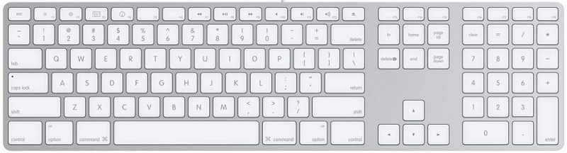

Apple Keyboard on Ubuntu 24.04
AppleキーボードをUbuntuで使用するためのティップス
Apple Keyboard - ArchWiki
https://help.ubuntu.com/community/AppleKeyboard#Change_Function_Key_behavior
ファンクションキーfn無押下でF1からF12を有効化
暫定策(再起動で無効)
$ echo 2 | sudo tee /sys/module/hid_apple/parameters/fnmode
恒久策
  1. Run the following command to append the configuration line to the file /etc/modprobe.d/hid_apple.conf creating it if necessary:
    $ echo options hid_apple fnmode=2 | sudo tee -a /etc/modprobe.d/hid_apple.conf
  2. Trigger copying the configuration into the initramfs bootfile.
    $ sudo update-initramfs -u -k all
  3. Optionally, reboot
    $ sudo reboot
英数とかなの切替
キーマップの変更など面倒なため、入力ソース(Mozc, ja)をcommand+spaceキーで切替えることで対応。
