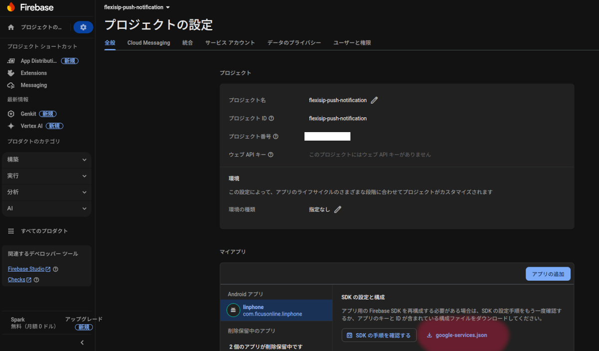

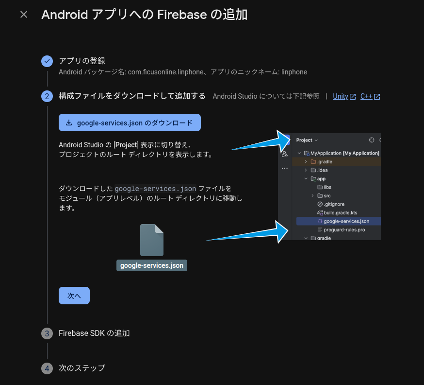

    Linphone クライアント側も、独自ドメインに対応させるためにビルドし直す必要があります。Firebase プロジェクトに独自ドメイン対応の Android アプリを登録し、そのアプリのパッケージ名やプロジェクトID、Sender ID(プロジェクト番号)を Linphone に組み込みます。
    構成ファイル:google-services.json
必要なファイルの取得方法については以下参照願います。
これにより、Flexisip が Firebase を介して独自ドメイン用の Linphone アプリへプッシュ通知を正しく配信できるようになります。

ダウンロードした構成ファイルの入替え
linphone-android/app/google-services.json

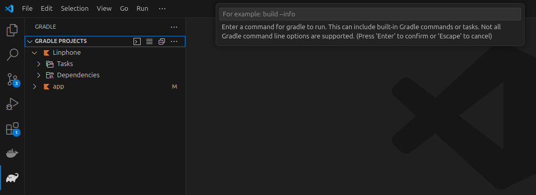

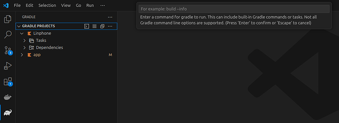

Gradleエクステンションの場合
GRADLEPROJECTSの右側に表示されるターミナルアイコンをクリックすると右側にコマンド入力欄が表示されます。ここに./gradlewを省略したオプションのみを入力して下さい。
例)assembleDebug と入力してリターン

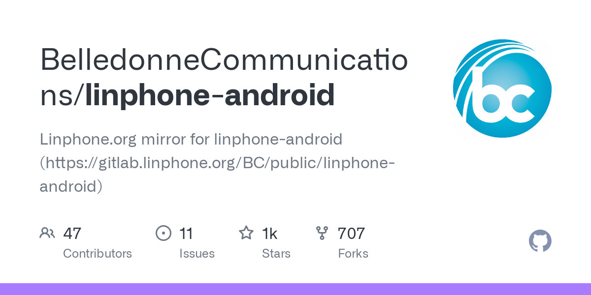

各ビルドオプションについては以下を参照して下さい。
GitHub - BelledonneCommunications/linphone-android: Linphone.org mirror for linphone-android (https://gitlab.linphone.org/BC/public/linphone-android) · GitHub
