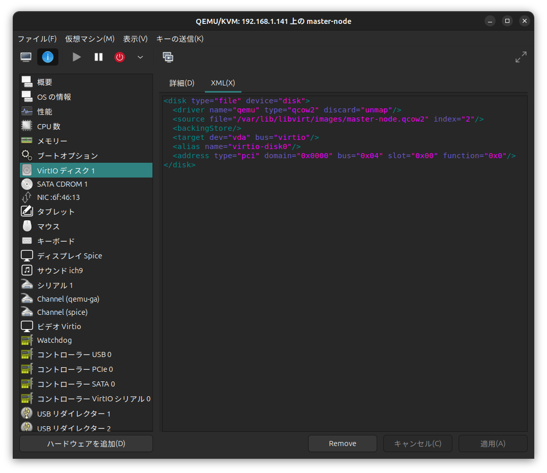

$ virsh domblklist ubuntu24.04
 Target   Source
 vda      /var/lib/libvirt/images/ubuntu24.04.qcow2
 sda      -

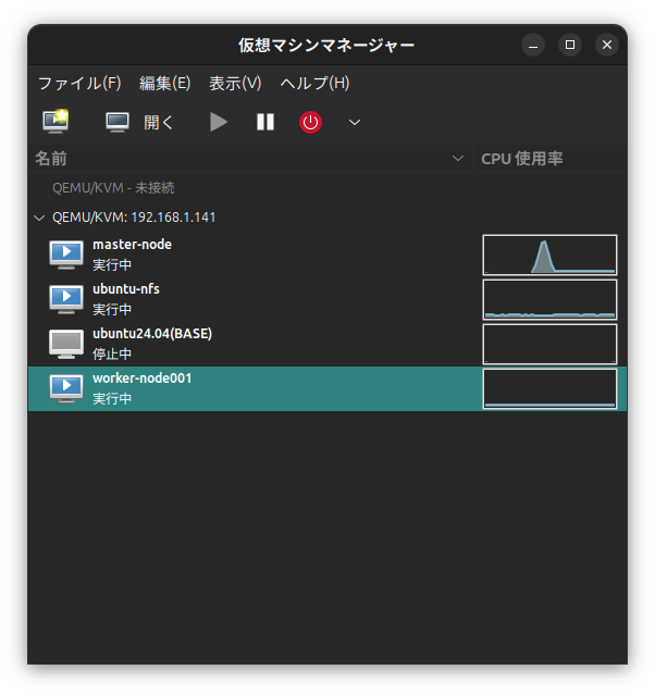

これをベースにvirt-managerか以下のコマンドでVM作成
$ virt-clone --original ubuntu24.04 --name master-node --auto-clone
$ virt-clone --original ubuntu24.04 --name worker-node001 --auto-clone
$ virt-clone --original ubuntu24.04 --name ubuntu-nfs --auto-clone

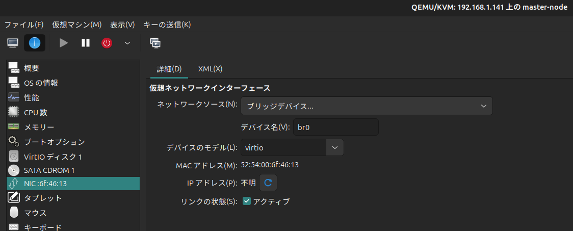

ホストマシンとブリッジ接続する場合(推奨)
ホストマシン側で有線インターフェースをブリッジ “br0” として使用。
注) KVMでブリッジ接続する場合の条件は有線接続。従ってWifi設定は削除。
/etc/netplan/netplan.yaml(ファイル名は任意)
network:
  version: 2
  ethernets:
    enoXX:
      dhcp4: no
      dhcp6: no
  bridges:
    br0:
      interfaces: [enoXX]
      dhcp4: yes
      dhcp6: yes
設定を適用して再起動するとIPが変わるためSSH接続が切れます。ホスト名で接続。
$ sudo netplan generate # ① 構文チェック
$ sudo netplan try # ② 一時適用+自動復旧、問題なければ Enter
$ sudo netplan apply
各VMでブリッジデバイス “br0” を指定
VMのボリューム変更
ホストPCでの作業
VMホスト一覧
$ virsh list --all
対象VMを停止
$ sudo virsh shutdown master-node
ボリュームの確認
$ virsh domblklist master-node
またはリモートからVMマネージャで確認
10GB増加する場合
$ sudo qemu-img resize /var/lib/libvirt/images/master-node.qcow2 +10G
