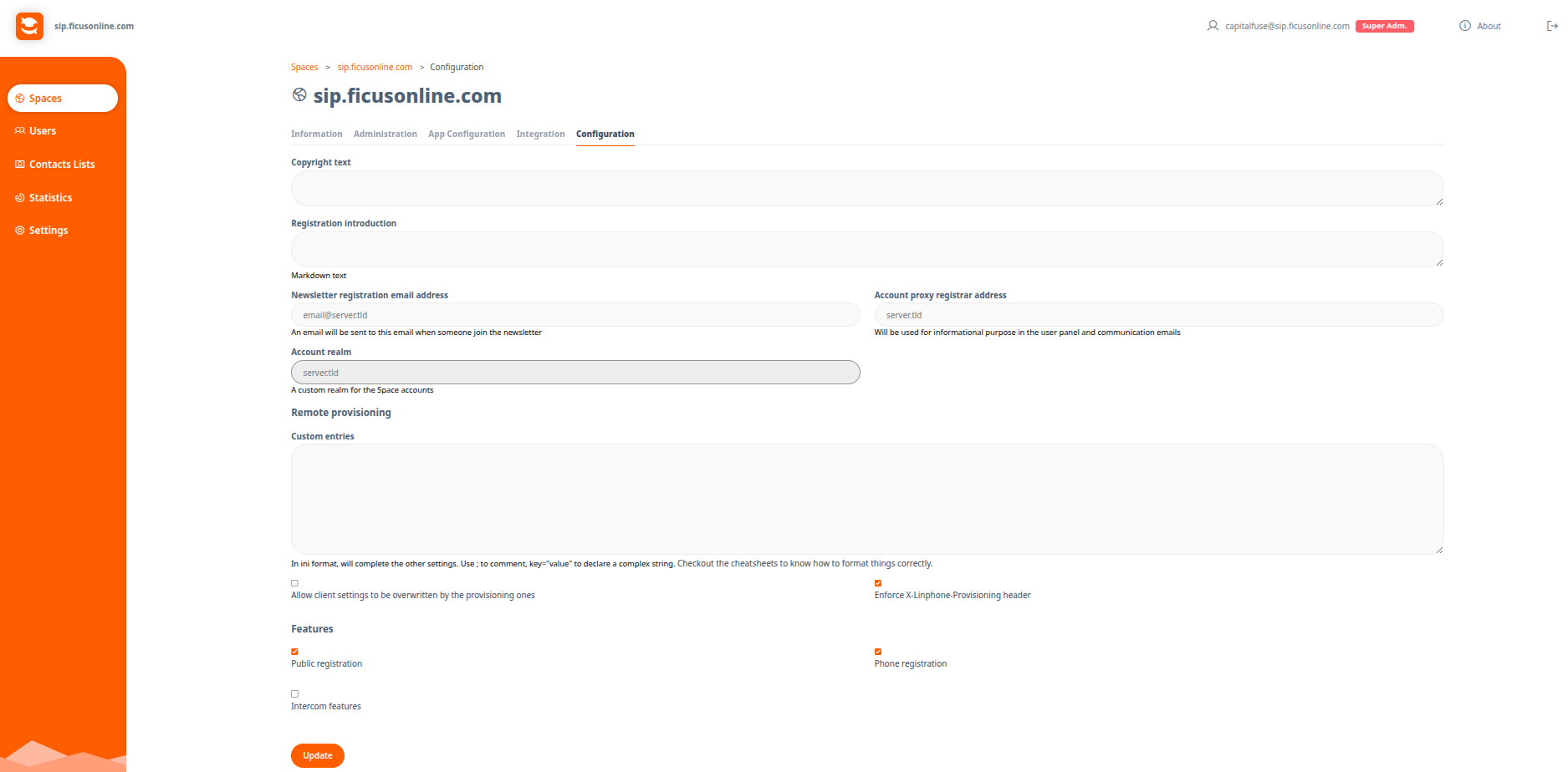

注) テーブル
spaceのhostをウェブのドメインに書換え(ホストがSIPドメインになっていた場合404エラーになります)
php artisan spaces:create-update {sip_domain} {host} {name} {--super}
例)
# php artisan spaces:create-update my.sip myhost.com "My Super Space" --super # You can set some Spaces as SuperSpaces, the admin will be able to manage the other spaces
# php artisan spaces:create-update alpha.sip alpha.myhost.com "Alpha Space"
# php artisan spaces:create-update beta.sip beta.myhost.com "Beta Space"

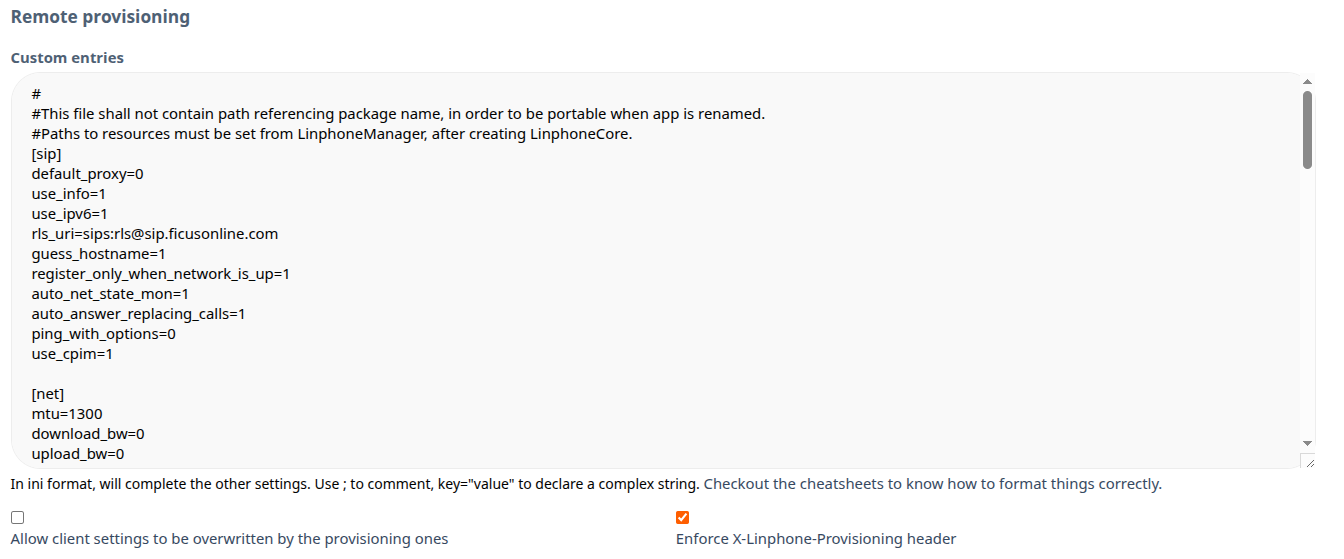

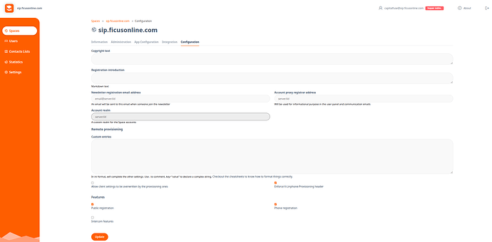

プロビジョニングの設定はspacesへ移行。以下の画面で設定。
プロビジョニングは以下のセクションにiniフォーマットで記載。
プロビジョニングによる設定の上書きには、下記機能をONにする必要があります。
Spaces → Configuration →
Allow client settings to be overwritten by the provisioning ones : ON
