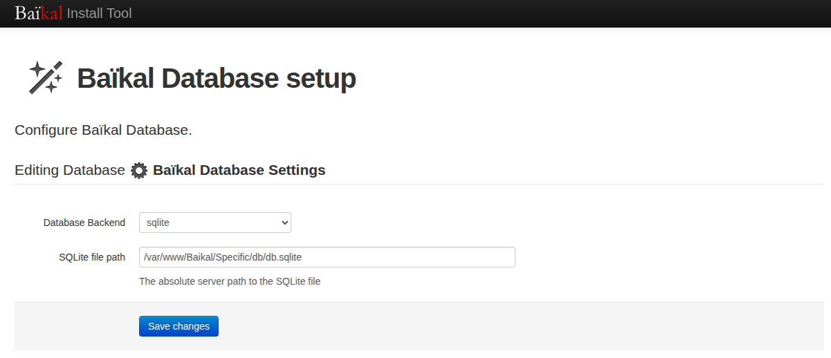

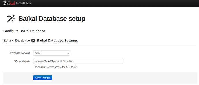

Baikal は SQLite を標準 DB として使うため、pdo_sqlite と sqlite3 の両方が必要です。

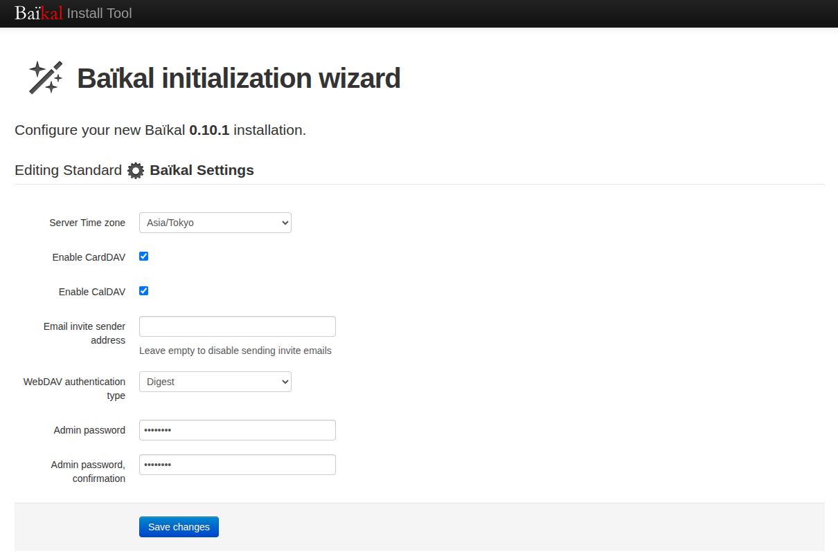

ダウンロード
$ git clone https://github.com/sabre-io/Baikal.git -b 0.10.1
ディレクトリの移動・アクセス権変更
$ sudo mv Baikal /var/www/
$ sudo chown -R www-data:www-data /var/www/Baikal
ComposerでPHP関連パッケージのインストール
$ cd /var/www/Baikal
$ sudo -u www-data composer install

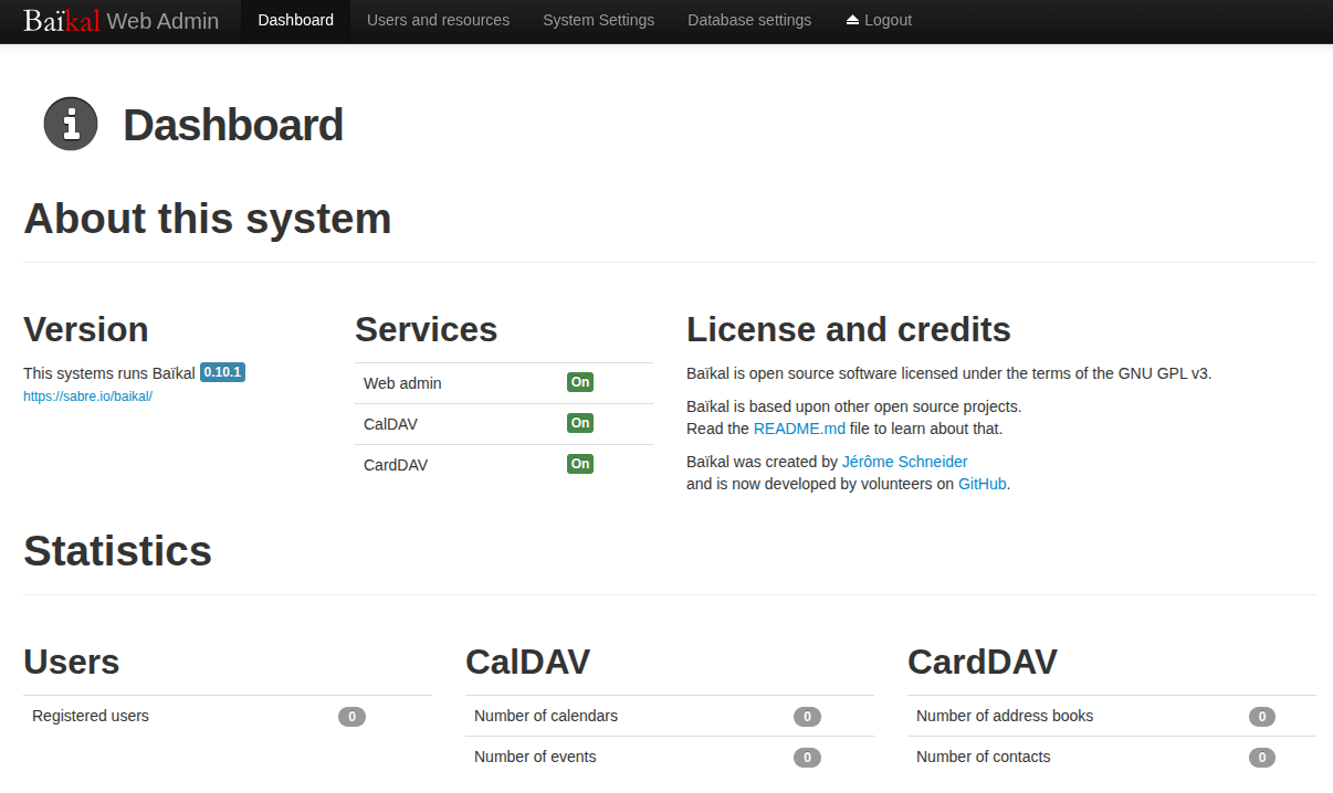

上記設定の再読込
$ sudo a2ensite dav.example.com.conf
$ sudo systemctl reload apache2

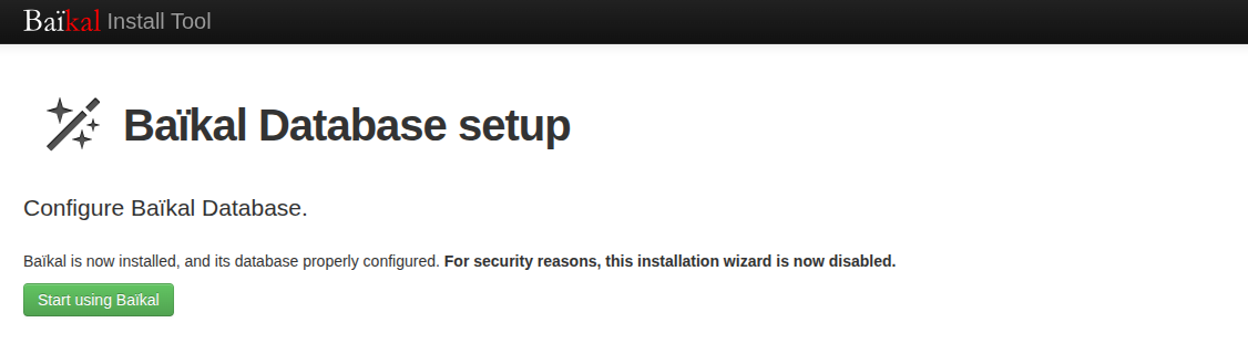

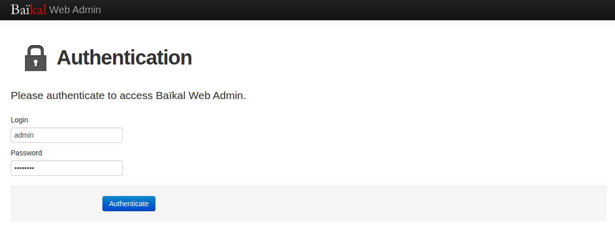

アクセスURL
https://dav.example.com

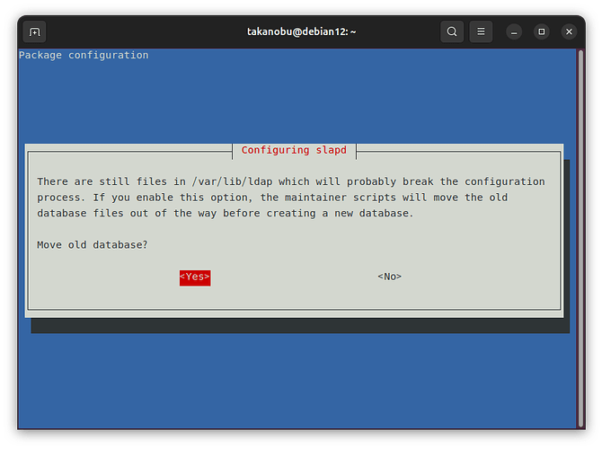

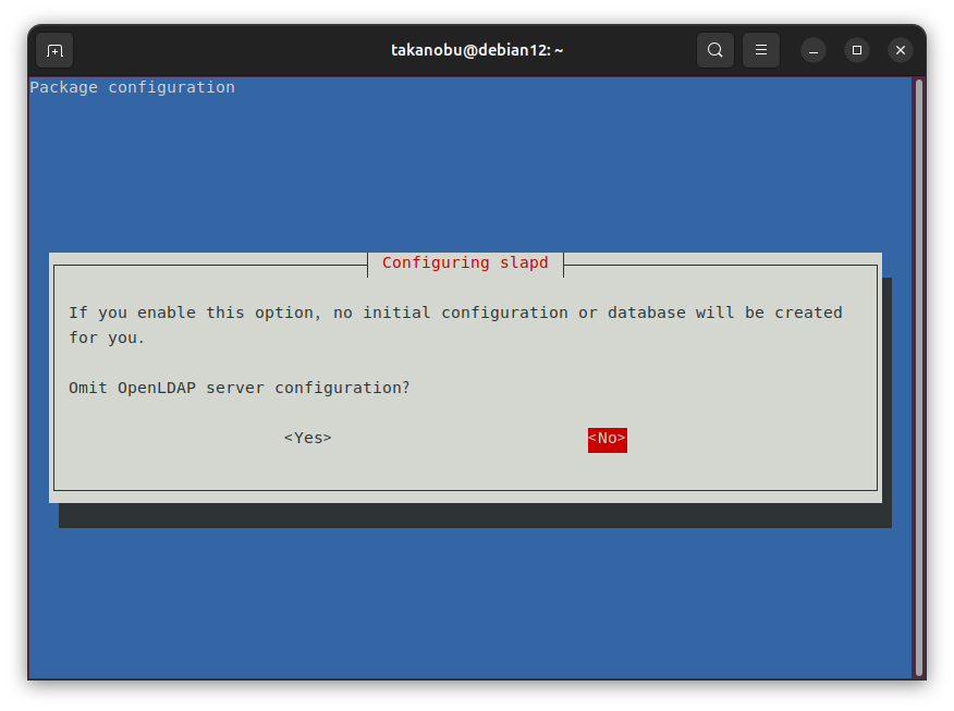

$ sudo dpkg-reconfigure slapd
質問 推奨回答例
Omit OpenLDAP server configuration? いいえ
DNS domain name example.com
Organization name Example Com

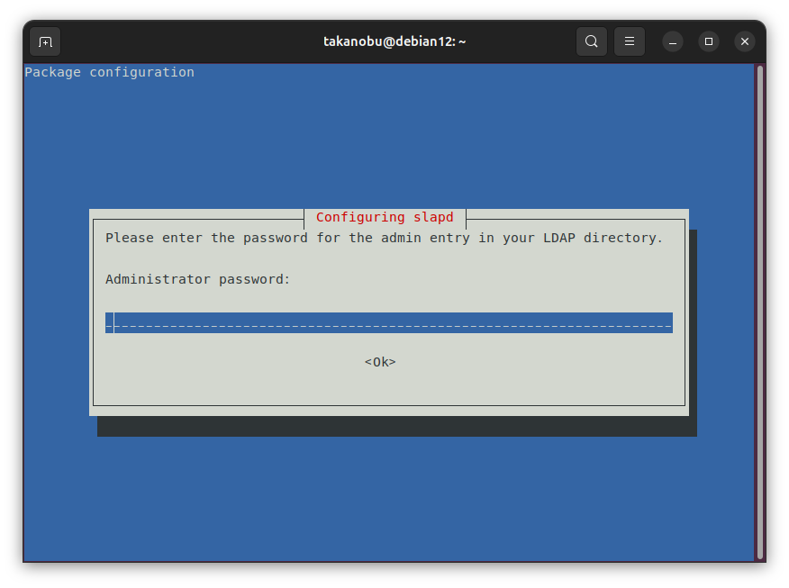

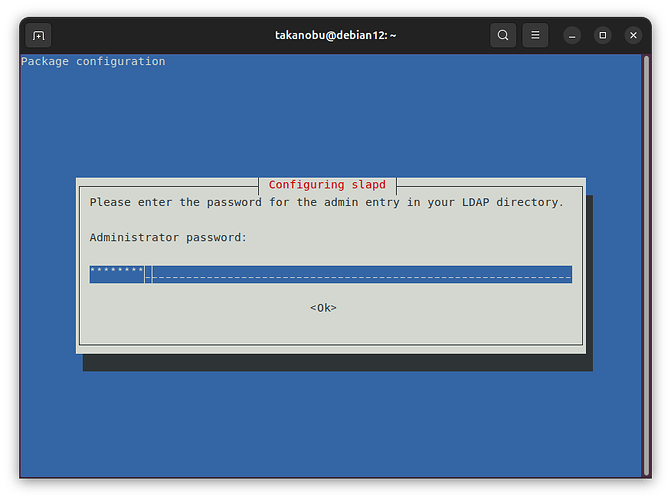

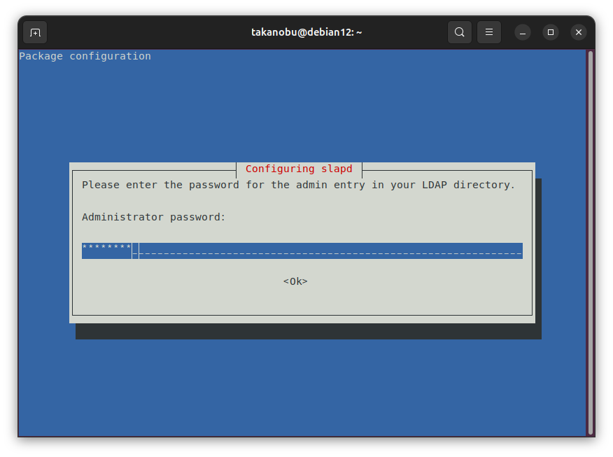

Administrator password 任意の安全なパスワード

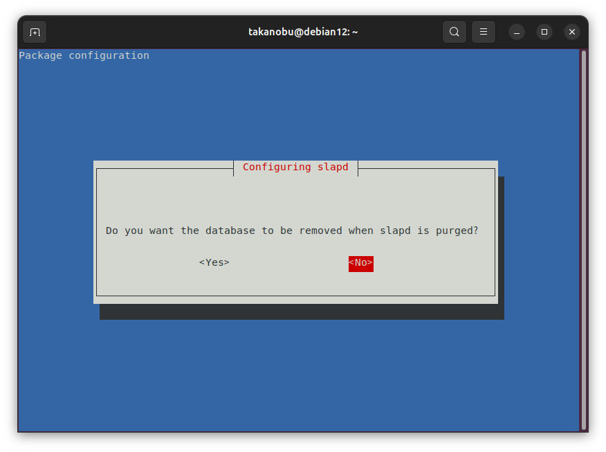

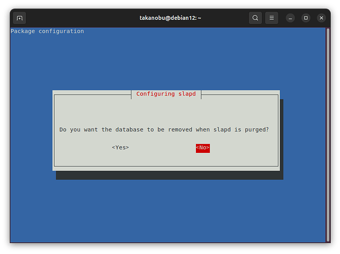

Database backend MDB
Do you want the database to be removed when slapd is purged? いいえ

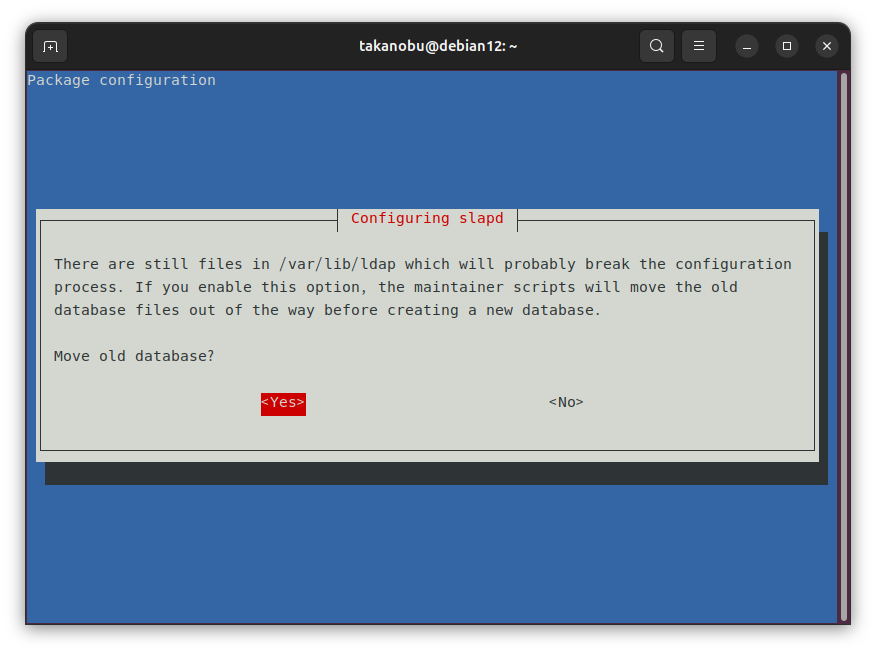

Move old database? はい

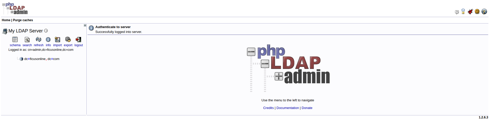

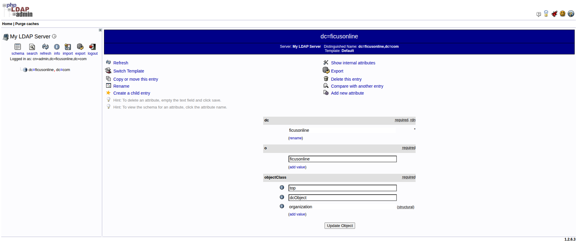

phpLDAPadmin:ベースDNとバインドDNの設定
$ sudo nano /etc/phpldapadmin/config.php
$servers->setValue('server','host','127.0.0.1');
$servers->setValue('server','base',array('dc=example,dc=com'));
$servers->setValue('login','bind_id','cn=admin,dc=example,dc=com');
注)Debianでは自動的にApache設定が追加されます

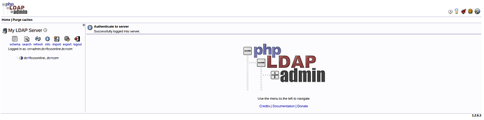

アクセス
https://ldap.example.com/phpldapadmin
