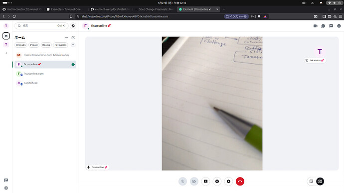

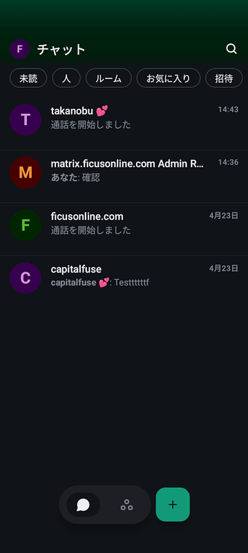

Element : Matrixクライアント
Elementから提供されている以下のオープンソースMatrixクライアントで、音声・ビデオ通話、メッセージを送受信。

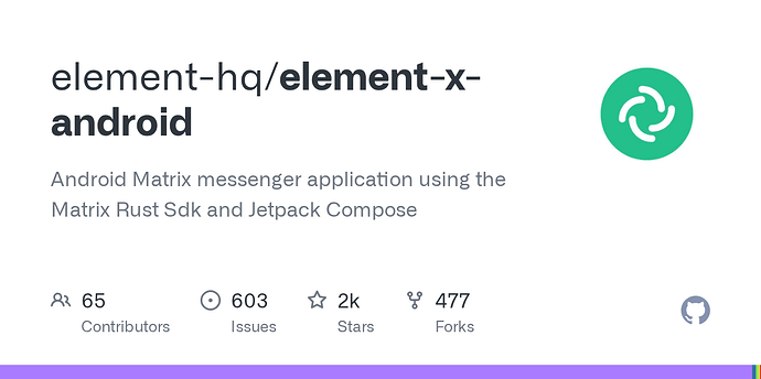

element x android
Android Matrix messenger application using the Matrix Rust Sdk and Jetpack Compose
element x ios
Next generation Matrix client for iOS built with SwiftUI on top of matrix-rust-sdk.

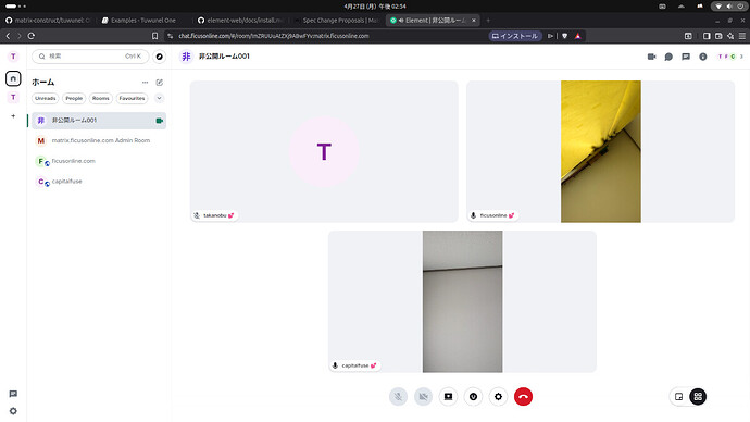

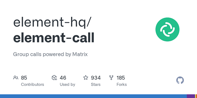

element-call
上記アプリの音声・ビデオ通話機能は、以下のelement-callが担っています。
Group calls powered by Matrix
Self-Hosting Element Call

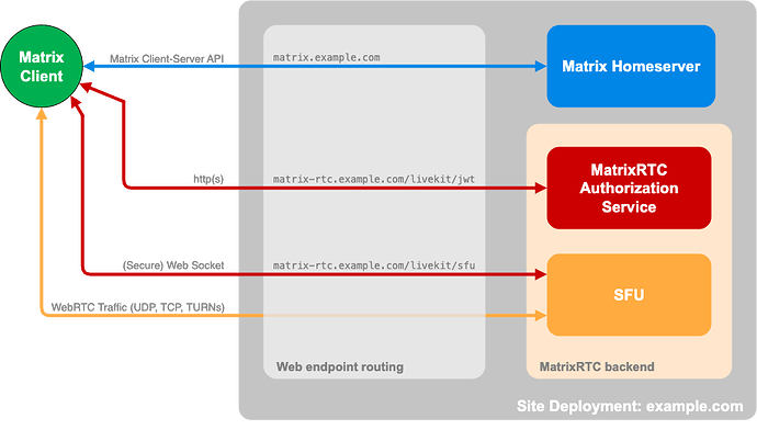

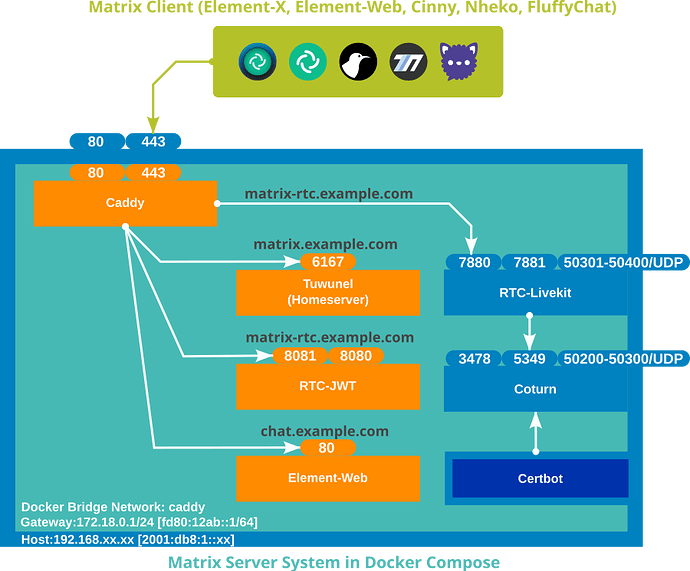

参考
システム構成
構成ファイル

公開ポート
7880:7881/tcp ALLOW Anywhere
80/tcp (v6) ALLOW Anywhere (v6)
443/tcp (v6) ALLOW Anywhere (v6)
3478 (v6) ALLOW Anywhere (v6)
5349/tcp (v6) ALLOW Anywhere (v6)
7880:7881/tcp (v6) ALLOW Anywhere (v6)
50201:50400/udp (v6) ALLOW Anywhere (v6)
LiveKit が :: でバインドする際、OSの設定によって動作が変わります。このためIPv4の7880:7881もポート開放必要。
原因
/proc/sys/net/ipv6/bindv6only の値を確認
$ cat /proc/sys/net/ipv6/bindv6only
0 → IPv6ソケットがIPv4も兼用(dual-stack)→ *:7880 と表示される
1 → IPv6専用 → :::7880 と表示される

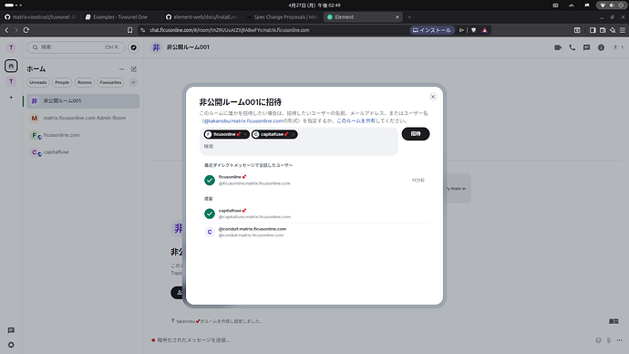

Admin Roomでの操作
Matrixサーバ:Tuwunelで、ユーザの登録・作成などの各種操作はAdmin Roomで行います。
Admin RoomはデフォルトでTuwunel初回起動時に作成されます。
name: matrix.example.com Admin Room
以下の設定により(デフォルト)、最初に登録したユーザーが自動でAdmin Roomに入ります。
tuwunel.toml
grant_admin_to_first_user = true
create_admin_room = true
このAdmin Roomでユーザ作成など各種操作をするには、メッセージ欄に
”!admin + コマンド"
と入力します。
例)ヘルプ:コマンド一覧
!admin help

アプリで直接ユーザ登録を行うには、registration_tokenが必要。
