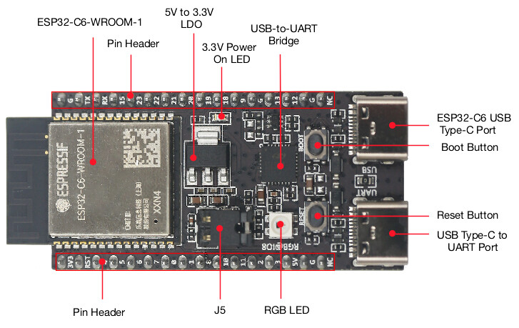

ESP32-C6の開発ボードにOTBRのサンプルファームウェアを書き込みます。
注)ESP32-C6はWi-Fi(2.4GHz)とThread(802.15.4, 2.4GHz)が同じ2.4GHz帯のRFを共有しているため、同時使用時は干渉を避けるためコエグジスタンス(共存)制御が行われます。このためスループットが下がる場合があります。
注)Wi-FiとThreadを独立して運用するため、ホスト(Wi-Fi担当)にESP32系チップ、RCP(Radio Co-Processor、Thread担当)にESP32-H2をUART接続した構成が選ばれます。
開発環境
VSCode + PlatformIO, esp32-c6-devkitc-1

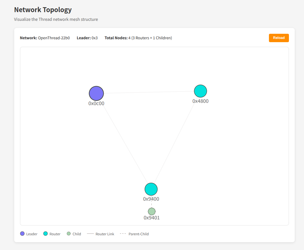

Threadネットワーク作成
esp32c6> ot dataset init new
esp32c6> ot dataset commit active
esp32c6> ot ifconfig up
esp32c6> ot thread start
Threadステータス
esp32c6> ot state

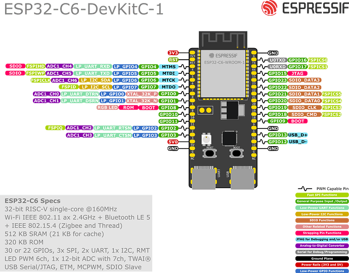

注)ESP32-C6単体でWiFiとRCP機能を有効にしたため、下記GPIOピンの設定は不要。
sdkconfig.esp32-c6-devkitc-1
# Board Configuration
# default:
CONFIG_PIN_TO_RCP_RESET=7
# default:
CONFIG_PIN_TO_RCP_BOOT=8
# default:
CONFIG_PIN_TO_RCP_TX=4
# default:
CONFIG_PIN_TO_RCP_RX=5
# end of Board Configuration

(Top) → ESP Thread Border Router Example → Board Configuration
                                                                                                       Espressif IoT Development Framework Configuration
(7) Pin to RCP reset (default value)
(8) Pin to RCP boot (default value)
(4) Pin to RCP TX (default value)
(5) Pin to RCP RX (default value)

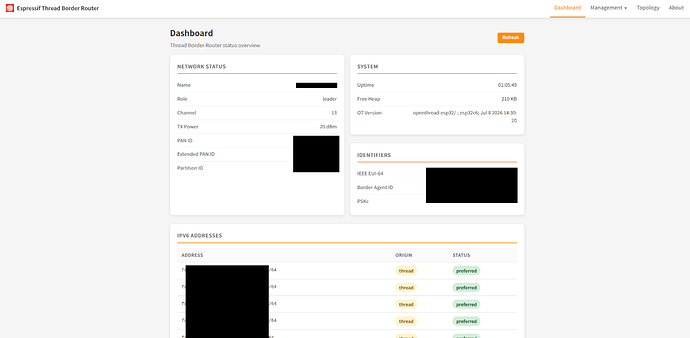

Wifi設定やThreadネットワークの設定をするためのウェブUIが用意されていますが、別途以下コマンドで作成する必要があります。

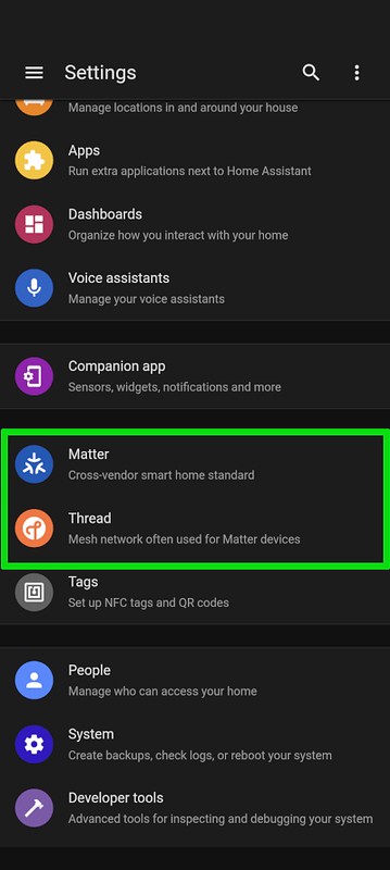

IKEA Matter デバイスの登録

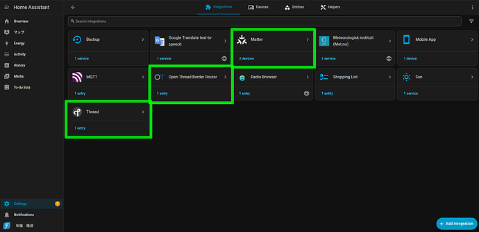

事前に、Settings —> Device & Services—> Integrations で Matter, Thread, Open Thread Boarder Router の登録を行って下さい。
Open Thread Border Router

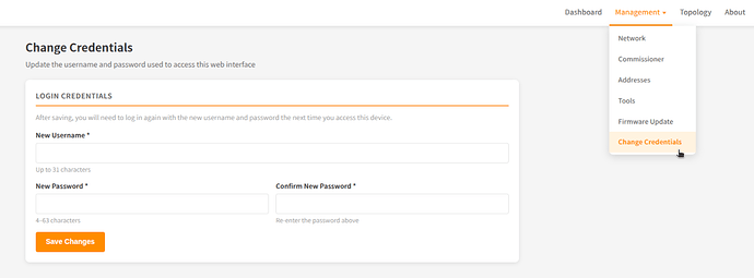

ベーシック認証にした場合、ユーザ:パスワードを追加。
http://user:password@<otbr_local_ip>
IKEA対象デバイス

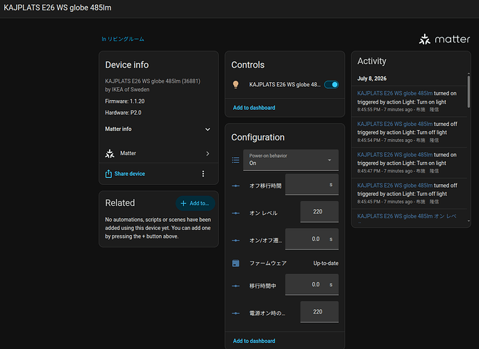

  • KAJPLATSLED bulb E17 810 lumen, smart white spectrum/globe/opal white
    ファクトリリセットはON/OFF6回
  • BILRESA Remote control, white smart/dual button
    ファクトリリセットは表面ケースを開けて現れる真ん中のボタンを長押し。
BILRESA Remote control を単独のMatterデバイスとしてHome AssistantやApple Homeなどに登録すると、現時点ではMatter Binding(デバイス同士の直接関連付け)をサポートしていないため、KAJPLATS LED bulb E17 810 lumen と直接ペアリングして制御することはできません。
直接ペアリングを使うか、Home Assistant経由で制御するかの二択になります。
登録手続き
登録手続きができるのはモバイルアプリからのみとなっています。予めAndroid, iOS版Home Assistantアプリをインストールして下さい。

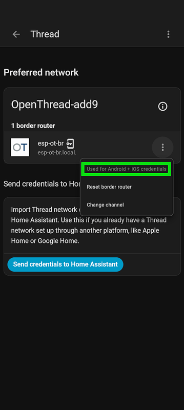

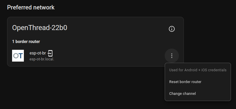

上記のモバイルアプリ経由で登録手続きを行います。Threadをクリックすると、デバイスの登録から選択したOTBRが表示されます(OpenThread-add9)。これをPreferred networkに追加して下さい。
Used for Android + iOS Credentials のチェックは必須です。

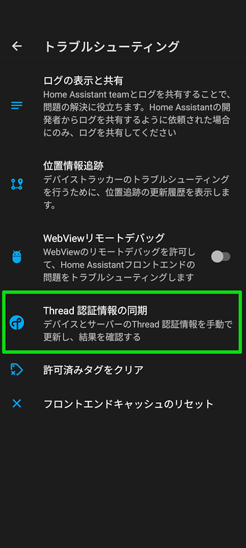

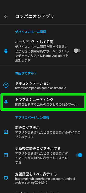

Matterデバイスを登録する前に、以下のコンパニオンアプリからトラブルシューティングを選択し、Thread認証情報の同期を行って下さい(Threadネットワークのリセットなど、ネットワーク名を変更した場合に必要な手続きです)。

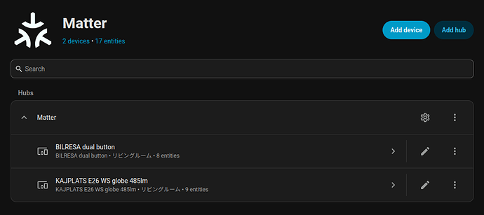

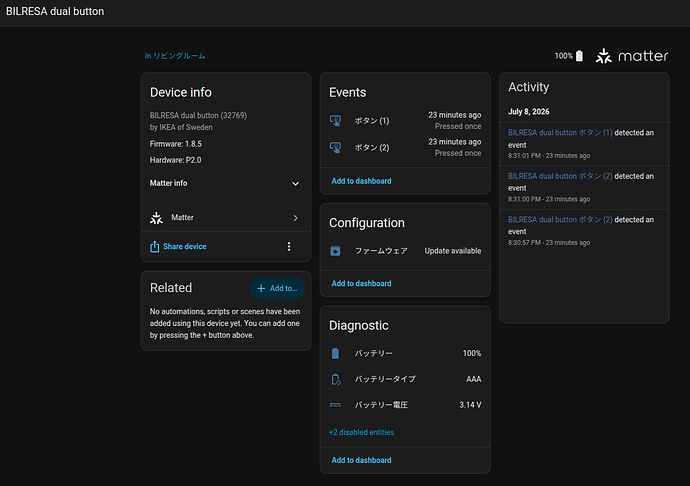

Matterをクリックし、+Add device → No. It's new
デバイスの外装や説明書に添付されているQRコードをスキャンし登録します。登録後デバイスはリストアップされます。

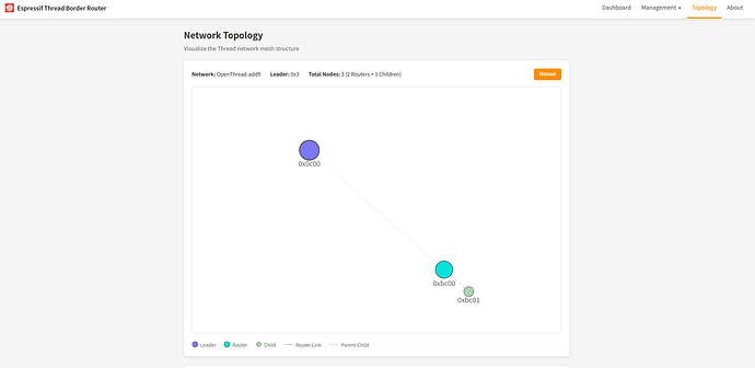

トポロジー:OTBRとMatterデバイスの接続マップ

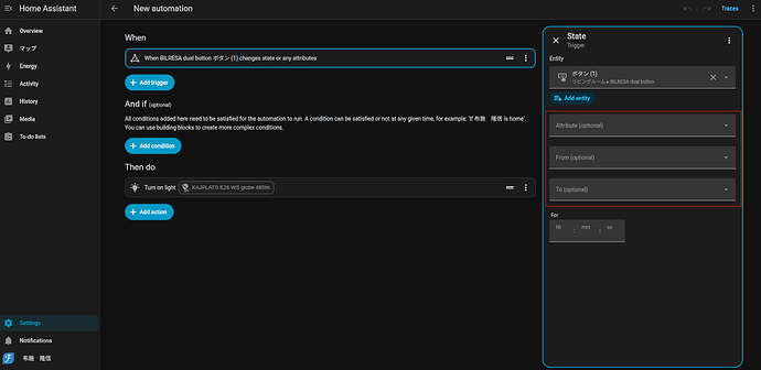

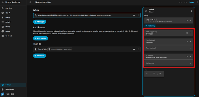

オートメーションの作成

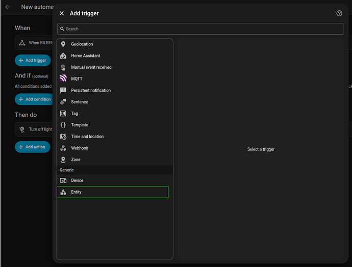

リモコンでLEDのON/OFF制御を行うには、オートメーションルールへの登録が必要です。
TriggerにはDeviceではなくEntityを選択。
optionalは選択しないで下さい(optionalを選択すると機能しません)。
注)ペアリングで使用する場合には、ボタンの長押しで調光操作ができるのですが、オートメーションルールでボタンの長押し操作はイベントとして認識でき調光操作も可能です。

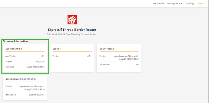

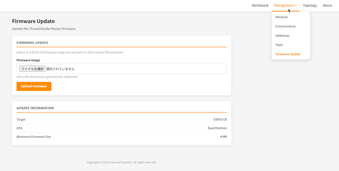

Firmware Update from WEB Browser
ブラウザからファームウェアを指定してESP32へアップロードする機能を追加。
以下新規・更新ファイル

更新ファイル
esp-thread-br/components/esp_ot_br_server/frontend/static/api.js
@@ -137,7 +137,8 @@
       {href : '/network.html', label : 'Network'},
       {href : '/commission.html', label : 'Commissioner'},
       {href : '/addresses.html', label : 'Addresses'},
-      {href : '/tools.html', label : 'Tools'}
+      {href : '/tools.html', label : 'Tools'},
+      {href : '/ota.html', label : 'Firmware Update'}
   {href : '/topology.html', label : 'Topology'},
esp-thread-br/components/esp_ot_br_server/src/esp_br_web.c
@@ -24,6 +24,7 @@
 #include "esp_heap_caps.h"
 #include "esp_http_server.h"
 #include "esp_log.h"
+#include "esp_ota_ops.h"
 #include "esp_openthread.h"
 #include "esp_openthread_border_router.h"
 #include "esp_spiffs.h"
@@ -223,6 +224,7 @@
 static esp_err_t esp_otbr_ipaddr_get_handler(httpd_req_t *req);
 static esp_err_t esp_otbr_add_ipaddr_post_handler(httpd_req_t *req);
 static esp_err_t esp_otbr_delete_ipaddr_post_handler(httpd_req_t *req);
+static esp_err_t esp_otbr_ota_post_handler(httpd_req_t *req);
 static httpd_uri_t s_web_gui_handlers[] = {
@@ -303,6 +305,12 @@
         .handler = esp_otbr_delete_ipaddr_post_handler,
         .user_ctx = &s_server.data,
+        .uri = "/api/ota",
+        .method = HTTP_POST,
+        .handler = esp_otbr_ota_post_handler,
+        .user_ctx = NULL,
@@ -1066,6 +1074,255 @@
     return ret;
+    esp_err_t ret = ESP_OK;
+    esp_ota_handle_t ota_handle = 0;
+    const esp_partition_t *update_partition = NULL;
+    bool ota_started = false;
+    if (req == NULL) {
+        return ESP_ERR_INVALID_ARG;
+    if (req->content_len <= 0) {
+        httpd_resp_send_err(
+            req,
+            HTTPD_400_BAD_REQUEST,
+            "Invalid firmware size"
+        return ESP_ERR_INVALID_SIZE;
+    ESP_LOGI(
+        WEB_TAG,
+        "OTA upload started: %d bytes",
+        req->content_len
+     * Select the OTA partition that is not currently running.
+    update_partition = esp_ota_get_next_update_partition(NULL);
+    if (update_partition == NULL) {
+        ESP_LOGE(
+            WEB_TAG,
+            "No OTA partition available"
+            req,
+            HTTPD_500_INTERNAL_SERVER_ERROR,
+        return ESP_ERR_NOT_FOUND;
+    ESP_LOGI(
+        WEB_TAG,
+        "OTA target: %s @ 0x%" PRIx32 ", size=%" PRIu32,
+        update_partition->label,
+        update_partition->address,
+        update_partition->size
+     * Make sure the uploaded firmware fits in the OTA partition.
+     * Your partition table gives ota_0 and ota_1 4 MiB each.
+    if ((uint32_t)req->content_len > update_partition->size) {
+        ESP_LOGE(
+            WEB_TAG,
+            "Firmware too large: %d > %" PRIu32,
+            req->content_len,
+            req,
+            "Firmware image is too large"
+     * Start OTA.
+    ret = esp_ota_begin(
+        update_partition,
+        OTA_WITH_SEQUENTIAL_WRITES,
+        &ota_handle
+    if (ret != ESP_OK) {
+        ESP_LOGE(
+            WEB_TAG,
+            "esp_ota_begin failed: %s",
+            esp_err_to_name(ret)
+            req,
+            "Failed to start OTA"
+        return ret;
+    ota_started = true;
+    char buffer[FILE_CHUNK_SIZE];
+    int remaining = req->content_len;
+    while (remaining > 0) {
+        int recv_size = remaining;
+        if (recv_size > (int)sizeof(buffer)) {
+            recv_size = sizeof(buffer);
+        int recv_len = httpd_req_recv(
+            req,
+            buffer,
+            recv_size
+        if (recv_len == HTTPD_SOCK_ERR_TIMEOUT) {
+            continue;
+        if (recv_len <= 0) {
+            ESP_LOGE(
+                WEB_TAG,
+                "Failed to receive firmware data: %d",
+                recv_len
+            ret = ESP_FAIL;
+            goto ota_error;
+        ret = esp_ota_write(
+            ota_handle,
+            buffer,
+            recv_len
+            ESP_LOGE(
+                WEB_TAG,
+                "esp_ota_write failed: %s",
+            goto ota_error;
+        remaining -= recv_len;
+        ESP_LOGD(
+            WEB_TAG,
+            "OTA progress: %d / %d",
+            req->content_len - remaining,
+            req->content_len
+     * Finish and validate the OTA image.
+    ret = esp_ota_end(ota_handle);
+    ota_started = false;
+        ESP_LOGE(
+            WEB_TAG,
+            "esp_ota_end failed: %s",
+            req,
+            "Invalid firmware image"
+        return ret;
+     * Select the new firmware as the next boot partition.
+    ret = esp_ota_set_boot_partition(update_partition);
+        ESP_LOGE(
+            WEB_TAG,
+            "Failed to set boot partition: %s",
+            req,
+            "Failed to set boot partition"
+        return ret;
+    ESP_LOGI(
+        WEB_TAG,
+        "OTA successful. Boot partition: %s",
+     * Send the HTTP response before restarting.
+    httpd_resp_set_type(
+        req,
+        "application/json"
+    ret = httpd_resp_sendstr(
+        req,
+        "{\"error\":0,\"message\":\"OTA successful. Rebooting...\"}"
+     * Give the HTTP response some time to reach the browser.
+    vTaskDelay(pdMS_TO_TICKS(500));
+    esp_restart();
+    return ret;
+ota_error:
+    if (ota_started) {
+        esp_ota_abort(ota_handle);
+        req,
+        "OTA failed"
+    return ret;
  Note:Handling for Client request

ベーシック認証・ユーザ名・パスワード変更機能追加
ベーシック認証とユーザ名・パスワードを変更するページを追加
esp-thread-br/components/esp_ot_br_server/frontend/credentials.html
  SPDX-FileCopyrightText: 2025 Espressif Systems (Shanghai) CO LTD
  SPDX-License-Identifier: Apache-2.0
<!DOCTYPE html>
<html lang="en">
<head>
    <meta charset="utf-8">
    <meta name="viewport" content="width=device-width, initial-scale=1">
    <title>Thread Border Router - Change Credentials</title>
    <link rel="stylesheet" href="/static/style.css">
    <link rel="icon" href="/favicon.ico">
</head>
<body>
<nav class="nav" id="nav"></nav>
<div class="container">
    <h1 class="page-title">Change Credentials</h1>
    <p class="page-desc">Update the username and password used to access this web interface</p>
    <!-- Credentials Section -->
    <div class="card section">
        <div class="card-header">Login Credentials</div>
        <p style="font-size:13px;color:var(--text-muted);margin-bottom:14px">
            After saving, you will need to log in again with the new username and password the next time you access this device.
        </p>
        <form id="credentialsForm" onsubmit="return false">
            <div class="form-group">
                <label class="form-label">New Username *</label>
                <input class="form-input" name="username" id="credUsername" type="text"
                       autocomplete="username" maxlength="31" required>
                <div class="form-hint">Up to 31 characters</div>
            <div class="form-row">
                    <label class="form-label">New Password *</label>
                    <input class="form-input" name="password" id="credPassword" type="password"
                           autocomplete="new-password" maxlength="63" minlength="4" required>
                    <div class="form-hint">4–63 characters</div>
                    <label class="form-label">Confirm New Password *</label>
                    <input class="form-input" id="credPasswordConfirm" type="password"
                    <div class="form-hint">Re-enter the password above</div>
            <div class="flex-between">
                <button type="button" class="btn btn-primary" id="credBtn" onclick="saveCredentials()">Save Changes</button>
                <span id="credStatus" style="font-size:13px"></span>
        </form>
<div class="footer">Copyright &copy; 2026 Espressif Systems. All rights reserved.</div>
<script src="/static/api.js"></script>
<script>
function saveCredentials() {
    var username = document.getElementById('credUsername').value.trim();
    var password = document.getElementById('credPassword').value;
    var passwordConfirm = document.getElementById('credPasswordConfirm').value;
    if (!username) {
        showToast('Please enter a username', 'error');
        return;
    if (password.length < 4) {
        showToast('Password must be at least 4 characters', 'error');
        return;
    if (password !== passwordConfirm) {
        showToast('Passwords do not match', 'error');
        return;
    var btn = document.getElementById('credBtn');
    var status = document.getElementById('credStatus');
    btn.disabled = true;
    btn.textContent = 'Saving...';
    status.textContent = 'Saving credentials...';
    status.style.color = 'var(--primary)';
    apiPut('/api/credentials', {username: username, password: password}).then(function(data) {
        btn.disabled = false;
        btn.textContent = 'Save Changes';
        if (data.error !== 0) {
            status.textContent = data.message || 'Failed to update credentials';
            status.style.color = 'var(--danger)';
            showToast(data.message || 'Failed to update credentials', 'error');
            return;
        status.textContent = 'Saved';
        status.style.color = 'var(--success)';
        showToast('Credentials updated. Please log in again with your new credentials.', 'success');
        document.getElementById('credentialsForm').reset();
    }).catch(function() {
        status.textContent = 'Connection error';
        showToast('Connection error', 'error');
</script>
</body>
</html>
@@ -40,6 +40,15 @@
       .then(function(r) { return r.json(); });
+function apiPut(url, data) {
+  return fetch(url, {
+           method : 'PUT',
+           headers : {'Content-Type' : 'application/json'},
+           body : JSON.stringify(data)
+      .then(function(r) { return r.json(); });
  * Get cached response for a GET endpoint, or null if not available.
  * Use this to render immediately on page load before the live fetch completes.
@@ -137,7 +146,9 @@
+      {href : '/ota.html', label : 'Firmware Update'},
+      {href : '/credentials.html', label : 'Change Credentials'}
   {href : '/topology.html', label : 'Topology'},      {href : '/tools.html', label : 'Tools'}

+static esp_err_t esp_otbr_auth_credentials_put_handler(httpd_req_t *req)
+    cJSON *request = httpd_request_convert2_json(req, cJSON_Object);
+    ESP_RETURN_ON_FALSE(request, ESP_FAIL, WEB_TAG, "Failed to parse credentials request");
+    cJSON *username = cJSON_GetObjectItem(request, "username");
+    cJSON *password = cJSON_GetObjectItem(request, "password");
+    bool ok = true;
+    if (cJSON_IsString(username) && strlen(username->valuestring) > 0 &&
+        strlen(username->valuestring) < BR_WEB_AUTH_USERNAME_MAXLEN) {
+        ok = ok && (esp_br_web_auth_set_username(username->valuestring) == ESP_OK);
+    if (cJSON_IsString(password) && strlen(password->valuestring) > 0 &&
+        strlen(password->valuestring) < BR_WEB_AUTH_PASSWORD_MAXLEN) {
+        ok = ok && (esp_br_web_auth_set_password(password->valuestring) == ESP_OK);
+    cJSON *error = cJSON_CreateNumber(ok ? 0 : 1);
+    cJSON *result = cJSON_CreateString(ok ? "successful" : "failed");
+    cJSON *message = cJSON_CreateString(ok ? "Credentials updated" : "Failed to update credentials");
+    cJSON *response = pack_response(error, result, message);
+    ESP_GOTO_ON_ERROR(httpd_send_packet(req, response), exit, WEB_TAG, "Failed to respond %s", req->uri);
+exit:
+    cJSON_Delete(request);
+    cJSON_Delete(response);
+    return ret;
+            req,
+    ESP_LOGI(
+        WEB_TAG,
+        req->content_len
+        ESP_LOGE(
+            WEB_TAG,
+            req,
+    ESP_LOGI(
+        WEB_TAG,
+        ESP_LOGE(
+            WEB_TAG,
+            req->content_len,
+            req,
+     * Start OTA.
+        update_partition,
+        &ota_handle
+        ESP_LOGE(
+            WEB_TAG,
+            req,
+        return ret;
+            req,
+            buffer,
+            recv_size
+            continue;
+            ESP_LOGE(
+                WEB_TAG,
+                recv_len
+            ret = ESP_FAIL;
+            goto ota_error;
+            ota_handle,
+            buffer,
+            recv_len
+            ESP_LOGE(
+                WEB_TAG,
+            goto ota_error;
+        ESP_LOGD(
+            WEB_TAG,
+            req->content_len
+        ESP_LOGE(
+            WEB_TAG,
+            req,
+        return ret;
+        ESP_LOGE(
+            WEB_TAG,
+            req,
+        return ret;
+    ESP_LOGI(
+        WEB_TAG,
+        req,
+        req,
+    esp_restart();
+    return ret;
+ota_error:
+        req,
+        "OTA failed"
+    return ret;

 * Pressing and holding the BOOT button (ESP32-C6-DevKitC-1: GPIO9, active-low)
 * for 3 seconds clears the Wi-Fi settings stored by esp_ot_wifi_cmd.c in its
 * custom "wifi_config" NVS namespace (keys: ssid / password), then reboots
 * the device.
 * IMPORTANT: In this configuration, calling esp_wifi_restore() has no effect.
 * The SSID/PSK actually used for automatic Wi-Fi reconnection is stored in
 * the custom storage ("wifi_config" namespace), which is accessed through
 * esp_ot_wifi_config_get_ssid() / esp_ot_wifi_config_get_password().
 * Therefore, the settings must be cleared using the
 * esp_ot_wifi_config_clear() function provided by esp_ot_wifi_cmd.c.
 * This performs exactly the same operation as the
 * `wifi config clear` command in the serial console.

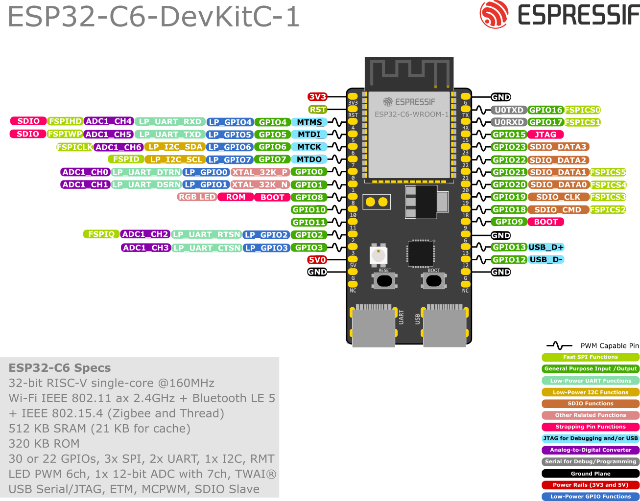

 * PREREQUISITE: The BOOT button on GPIO9 is unrelated to the RCP pins
 * (GPIO7/8) and can be freely used as a GPIO input while the application
 * is running. GPIO8 is currently used by the LED driver, so it must not
 * be touched.
