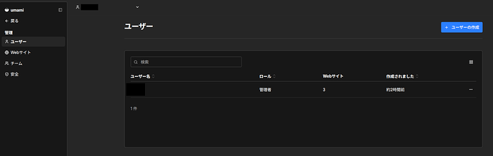

ユーザ名・パスワード変更
ユーザ名とパスワードはログイン後変更すること。

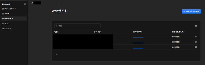

サイト追加
