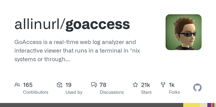

htmlファイルの生成
GoAccessのDockerイメージを利用して、分析結果となるhtmlファイルを生成します。
  goaccess:
    image: allinurl/goaccess:latest
    container_name: goaccess
      - ../container_logs/nginx:/logs:ro
      - ./config:/etc/goaccess:ro
      - ./report:/report
      - ./scripts:/scripts:ro
      - ./geoip:/geoip:ro
