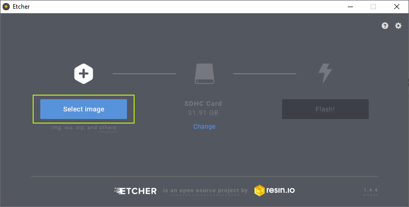

1.SDカードへのインストール
まずSDカードをGPartedでFAT32形式でフォーマットします(フォルダ名は任意)。標準のディスクユーティリティよりもGPartedによるフォーマットを推奨します。
インストール手順に従いSDカードにインストールします。SDカードのマウント先名称をきちんと確認します(GPartedを起動するとmmcblk0というマウント名が表示されます)。
インストールはSDカードを アンマウントした状態 で行います。
インストールが終了したら一度SDカードを取り外してUbuntuPCに再セットします。
