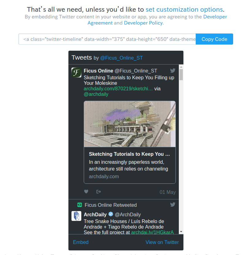

幅、高さ、背景・リンクカラーを指定し"Update"を押します(ここで指定できるカスタマイズは以上ですが、後程より細かい表示設定のカスタマイズを行います)。
カスタマイズされたタイムラインのフレームが表示されます。"Copy Code"を押してコードを抽出します。
抽出したコードは以下の通りです。
<a class="twitter-timeline" data-width="375" data-height="650" data-theme="dark" data-link-color="#19CF86" href="https://twitter.com/Ficus_Online_ST">Tweets by Ficus_Online_ST</a> <script async src="//platform.twitter.com/widgets.js" charset="utf-8"></script>
