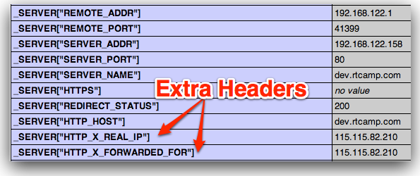

     proxy_set_header  X-Real-IP  $remote_addr;
     proxy_set_header  X-Forwarded-For $proxy_add_x_forwarded_for;
     proxy_set_header  Host $http_host;

外部サーバでクライアントIPの引継ぎ
フロントエンドで受けたクライアントIPを外部サーバ(バックエンド)で引継ぐ場合は、下記バックエンドの Nginx の設定でフロントエンドサーバのIPアドレス(グローバルIP)を明示して下さい。
設定する上で、以下のモジュールが必要です。$ nginx -V コマンドでコンパイル条件を確認して下さい。
Module ngx_http_realip_module
/etc/nginx/nginx.conf
http {
    set_real_ip_from   xx.xx.xx.xx;   ← フロントエンドのIPアドレスを入力
    real_ip_header X-Forwarded-For;
    real_ip_recursive on;
