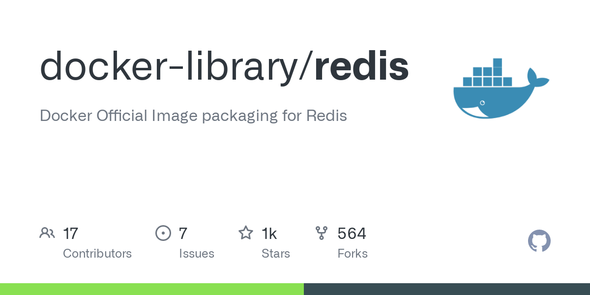

Redis Dockerイメージファイル作成
https://github.com/docker-library/redis
$ git clone https://github.com/docker-library/redis.git
$ cd redis/6.0
DockerfileのベースOSをUbuntu:bionic(18.04)へ変更してビルド
FROM ubuntu:bionic
$ docker build --tag redis:6.0-bionic .
