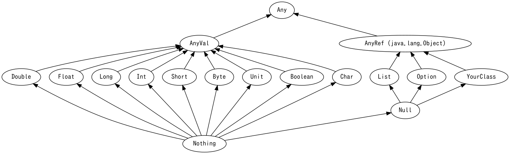

Type Unit, Nothing
Ex) foreach による例
以下numbersに対して
scala> val numbers = List(1, 2, 3, 4)
numbers: List[Int] = List(1, 2, 3, 4)
Nothing 戻り値を返さない。演算結果の値も持たない。
scala> numbers.foreach((i: Int) => i * 2)
Unit 戻り値を返さないがdoubledという値を持つ
scala> val doubled = numbers.foreach((i: Int) => i * 2)
doubled: Unit = ()

Types
https://docs.scala-lang.org/tour/unified-types.html
Type hierarchy
List Members(Class)

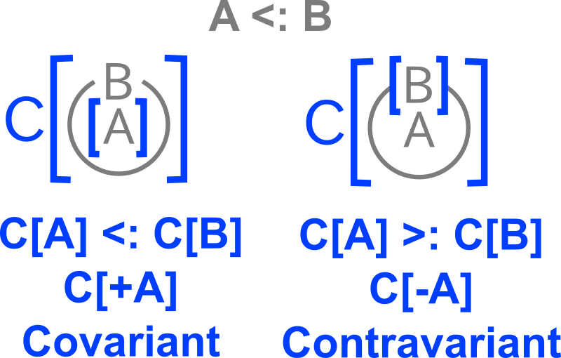

Variances: Covariance [+A], Contravariance [-A]
Definition of Variance
Roughly speaking, a type that accepts mutations of its elements should not be covariant.
But immutable types can be covariant, if some conditions on methods are met.
Say C[T] is a parameterized type and A, B are types such that A <: B.
In general, there are three possible relationships between C[A] and C[B]:
C[A] <: C[B], C is covariant,
C[A] >: C[B], C is contravariant,
neither C[A] nor C[B] is a subtype of the other, C is nonvariant.
Scala lets you declare the variance of a type by annotating the type parameter:
class C[+A] { … }, C is covariant,
class C[-A] { … }, C is contravariant,
class C[A] { … }, C is nonvariant.
和訳すると統計学の共分散と反共分散となりますが、Scalaでの意味は以下の具体例で理解した方がいいでしょう。
https://docs.scala-lang.org/tour/variances.html
Covariant C[+A]Contravariant C[-A] の例を以下に記述。
C, A 共に 任意のクラス(型) を示す。
AB の派生クラス (A <: B) とした場合。
Covariant C[+A]
C[A]C[B] の派生クラスと定義される。C[A] <: C[B]
クラス Cat, Dog(Aに該当) は、クラス Animal(Bに該当) の派生クラスなので、 List[Cat], List[Dog]List[Animal] の派生クラスと定義される。 この場合、List(Cに該当)Covariant となる。
Contravariant C[-A]
C[B]C[A] の派生クラスと定義される。C[A] >: C[B]
Printer[-A] により、クラス Printer[Animal]Printer[Cat] の派生クラスとして定義される。この場合、 Printer(Cに該当)Contravariant となる。
