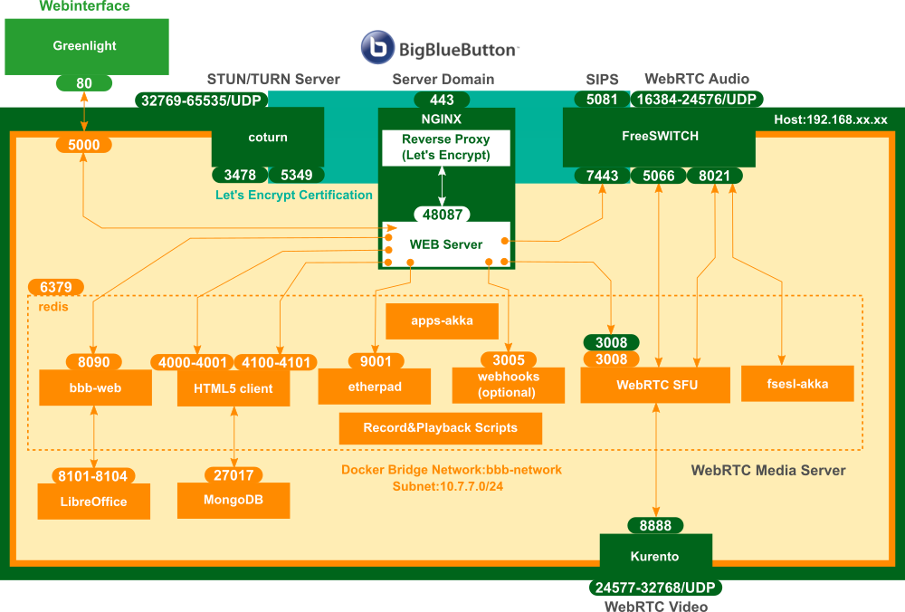

BigBlueButtonは以下のブロック図による各コンポーネントを一纏めにしたシステムであり、各コンポーネントを統括する司令塔としての役割は、非同期で並列処理を実行するアクターモデルによるプログラミング言語Scalaと、そのツールキットであるAkkaにより作成されたアプリである apps-akka( + fsesl-akka ) が担います。ウェブインターフェイスデザインはGreenlightにより提供されます。

システム全体図
運用システムのネットワークを含んだ全体像は以下の通りです。インターネットプロバイダからグローバルIPが割当てられていないこととVPN(WireGuard)によりセキュリティを確保したい目的からAWSを利用したシステムとなっています。システムそのものは オンプレミスのPC(VPN Peer1) にインストールされています。
