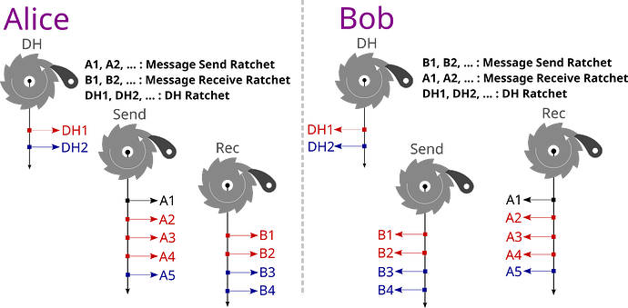

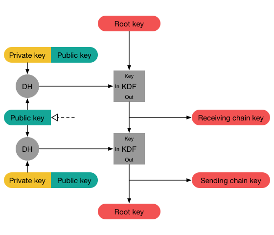

以下のイメージは、1ユーザがアプリで各キーを作成するプロセスを示しています。 ラチェットは、Diffie-Hellman鍵交換(DHの部分)で進行し、その結果を使ってKDFが鍵を生成しますが、KDF自体はラチェット機構とは呼ばれません。KDFはラチェットで得られた鍵素材を基に、次のラチェットやメッセージ暗号化のための具体的な鍵を作成するための派生処理です。図のKDF処理では、送受信のためのキーを作成する際に、同じRoot keyが使用されます。
セッションが確立された後は、通常のDH(Diffie-Hellman)鍵交換を利用して、セッション内のメッセージごとに新しい鍵を生成することで、さらなるセキュリティを確保します。このプロセスが、Signalプロトコルにおける、「Double Ratchetアルゴリズム」です。

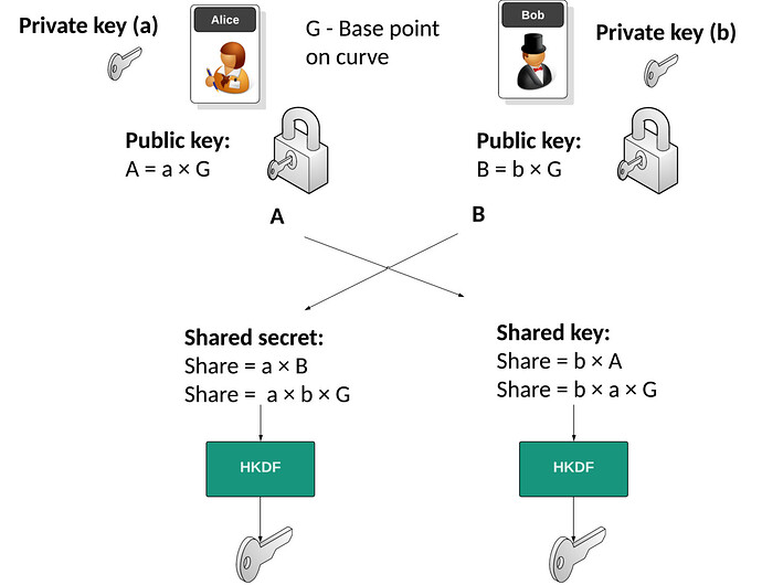

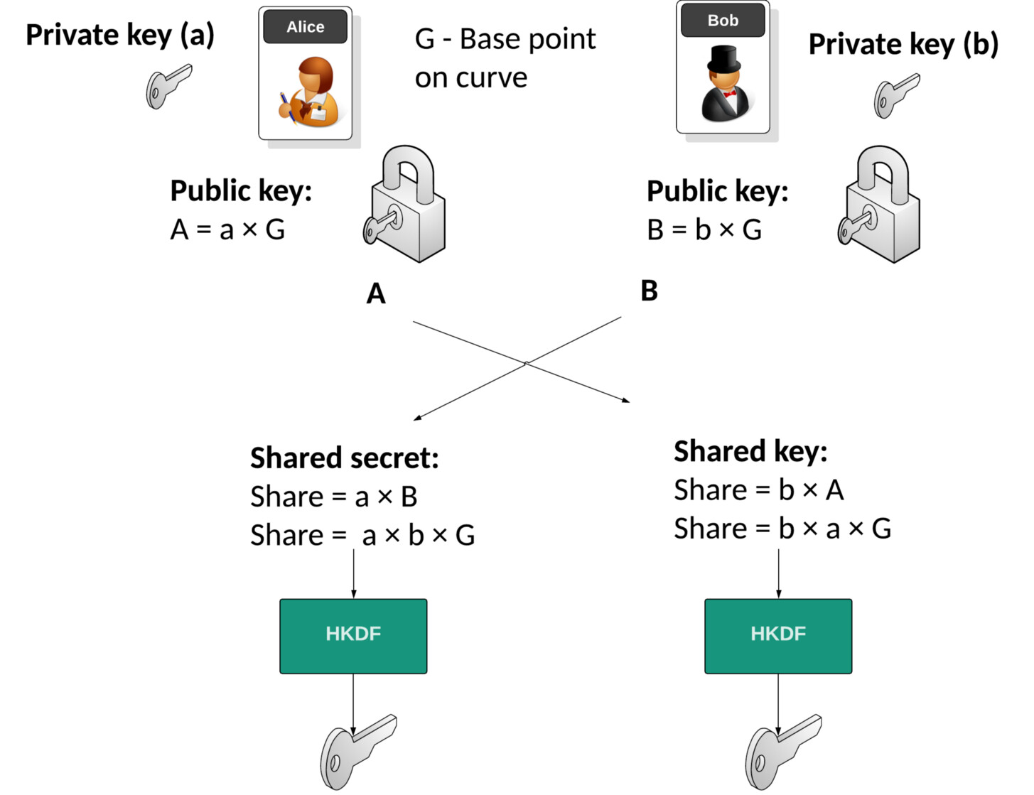

Pythonによるcurve25519キー生成(Diffie-Hellman鍵交換)プログラム例

実行
(test) $ python3 curve25519.py
  Alice's Public Key: d4d596a41a6df890a609179eb4f79430faed10df3daee39fe71040812d7a7c1e
  John's Public Key: 5ecc6d758f0d993af9c1c7044d640aaccb72b0bfc2764d46db55e2ec1d63d13a
  Alice's Shared Session Key: c02539d5248de4702baacdd5446a4f9b9e68b6526d798858eb8ce2f14f842a58
  John's Shared Session Key: c02539d5248de4702baacdd5446a4f9b9e68b6526d798858eb8ce2f14f842a58

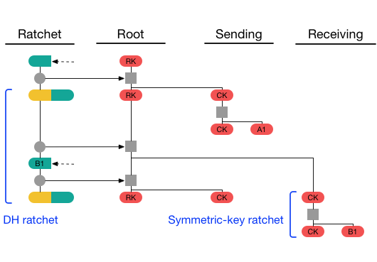

セッションキーからルートキー、チェインキー、メッセージキーを生成するPythonコードの例
Signalプロトコルの鍵導出プロセスの概要
  1. 初期セッションの確立:
  • X3DHプロトコルにより、初期の共有秘密を確立し、その秘密からHKDFを使用して初期セッションキーを導出します。
  1. Double Ratchetアルゴリズムの使用:
  • ルートキー更新:各ラチェットステップ(例えば、新しいエフェメラルキーの生成)で、HKDFを使用して新しいルートキーを導出します。
  • チェインキー更新:各メッセージの送信ごとに、HKDFを使用して新しいチェインキーを生成します。
  • メッセージキー生成:チェインキーからHKDFを使用して、各メッセージの暗号化に使用されるメッセージキーを生成します。

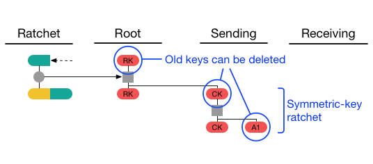

非対称鍵:RK(ルートキー)
対称鍵:CK, A1(チェインキー、メッセージキー)
非対称キーであるRK(Root Key)から作成されるCK(Chain Key)は、非対称キーではなく対称キー。
非対称暗号(公開鍵暗号)は、通常、最初の鍵交換やセッションの初期設定に使用され、その後の通信は対称キー暗号で行われます。これは、対称キー暗号の方が計算効率が高く、より高速な暗号化と復号化が可能だからです。
以下は、そのプロセスの概要:
  1. 非対称キーの使用:
  • RK(Root Key) は、最初の鍵交換やセッションの設定に使用されます。これは、非対称暗号の一部です。
  1. 対称キーの生成:
  • 一度安全に通信が確立された後、非対称キーを使用して CK(Chain Key) が生成されます。このChain Keyは対称キーとして使用されます。
  1. 対称キーの使用:
  • CK(Chain Key)は、対称キー暗号の一部として機能し、メッセージごとに異なるメッセージキーを生成するために使用されます。

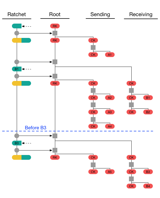

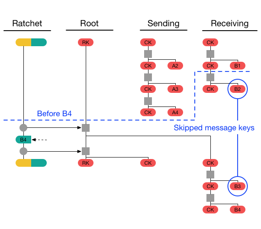

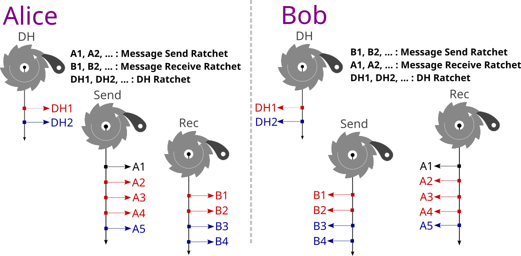

受信メッセージが飛ばされた場合の処理
PNとNは、ダブルラチェットプロトコルにおいて、メッセージの送信順序と処理状況を追跡するために使われるメッセージ番号です。これらは、メッセージの受信側がメッセージの順番が欠落していたり、順番が入れ替わったりしても適切に処理できるように設計されています。
例:メッセージの欠落や順序の変更
例えば、次のような状況の場合:
  1. 送信者が4つのメッセージを送信(B1, B2, B3, B4)。
  • メッセージB1を受信者が受け取ったが、B2とB3がスキップされ、B4が先に届いたとします。
  • B4が届いた時点で、DHラチェットが進行し、送信チェーンが切り替わります。
  1. メッセージB4のヘッダーには次の情報が含まれます:
  • PN = 2(前のチェーンで2つのメッセージがスキップされたことを意味します)。
  • N = 1(新しい送信チェーンで1つ目のメッセージが送信されたことを示します)。
  1. 受信者の処理:
  • PN = 2なので、受信者は前のチェーン(B1に対応するチェーン)で、2つのメッセージ(B2とB3)がスキップされたと認識し、それらに対応するメッセージキーを計算し、保存します。
  • 同時に、N = 1なので、受信者は新しいチェーンでのメッセージ番号も追跡し、次に受信されるメッセージが順番通りかどうか確認します。
このように、PNとNを使うことで、メッセージが順番通りに届かなかった場合でも、スキップされたメッセージに対応する鍵を保存しておき、後で届いたときに復号できるようにするのがダブルラチェットのメカニズムです。
1. PN (Previous Sending Chain Length)
  • PNは、メッセージのヘッダーに含まれており、「送信者が使っていた前回の送信チェーンで生成されたメッセージキーの数」を表します。つまり、前回の送信チェーンが何回メッセージを送信したかという情報を伝えます。
  • この情報は、受信者が新しい送信チェーンに切り替わる際(つまり、DHラチェットが進行する際)に、どれだけのメッセージが飛ばされているか(スキップされたか)を把握するために使われます。
2. N (Current Sending Chain Message Number)
  • Nは、現在の送信チェーンでのメッセージ番号です。送信者が現在の送信チェーンで送信しているメッセージの順番を示します。各メッセージが送られるごとにNはインクリメント(0, 1, 2, …)されます。
  • Nは、受信者がメッセージの順序を把握するのに役立ち、スキップされたメッセージキーを計算して保存するために使われます。
PNとNの働き
  • PNは前の送信チェーンの長さを示すので、受信者はそのチェーンで生成されたがまだ受信していないメッセージキーの数を計算できます。
  • Nは現在の送信チェーンでのメッセージの位置を示すため、受信者はスキップされたメッセージを追跡し、到着していないメッセージに対する鍵(メッセージキー)を計算して保存しておくことができます。

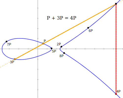

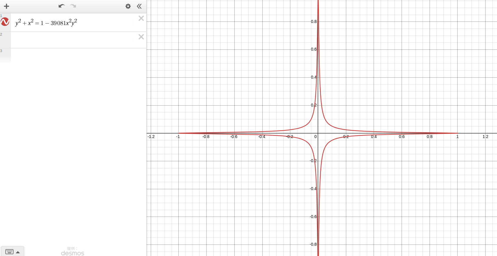

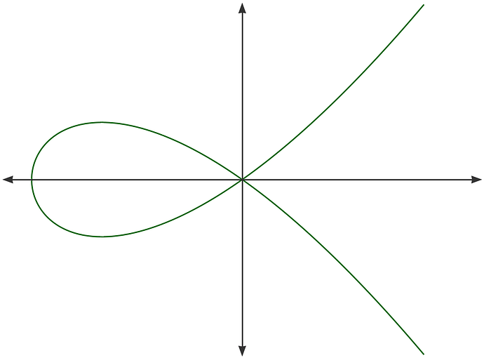

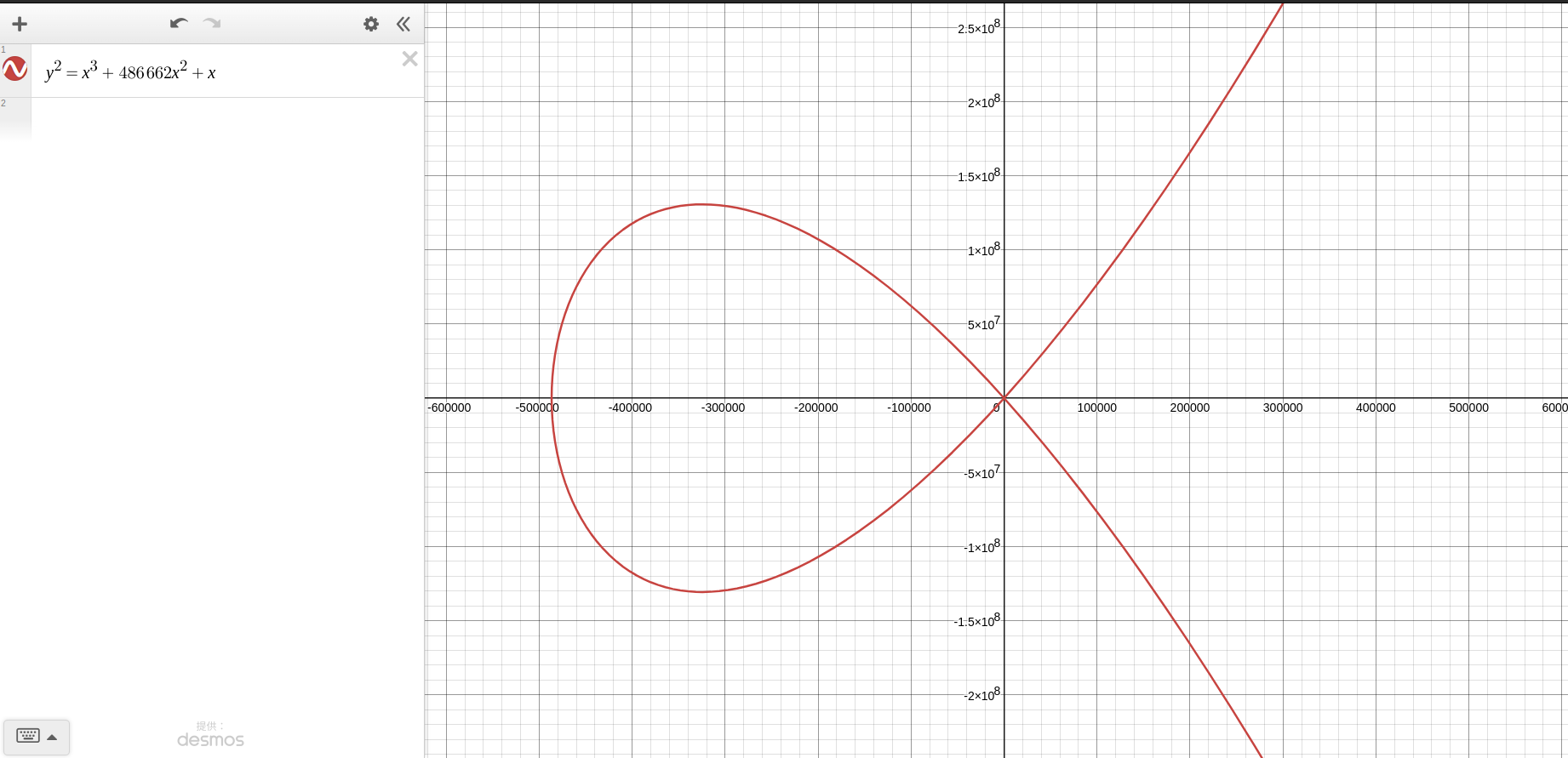

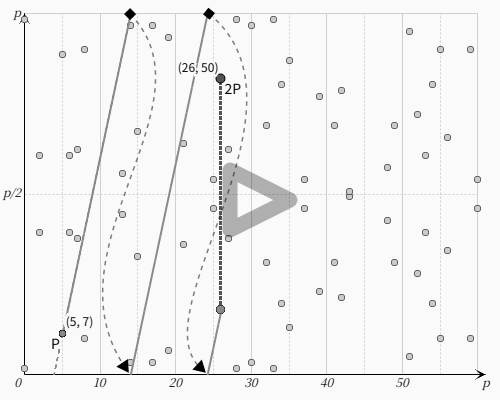

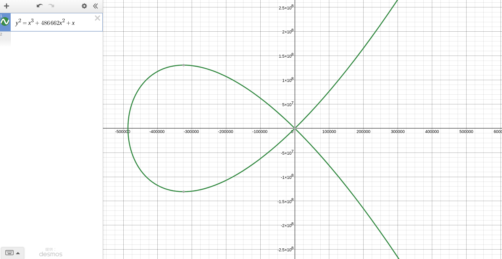

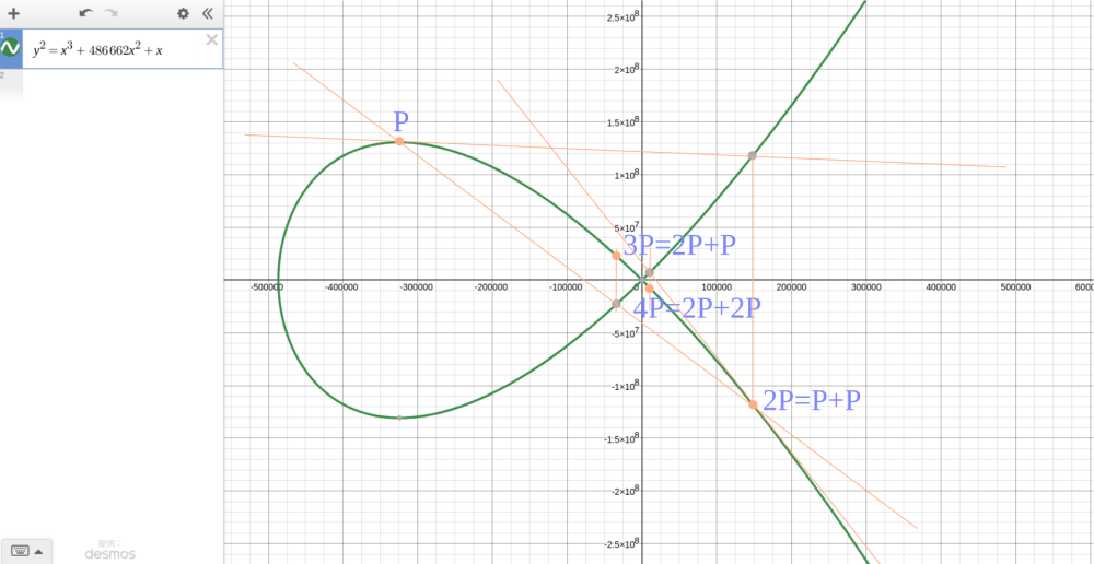

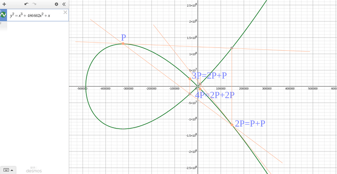

楕円曲線上の点が何を意味するのか、特にモジュロ演算を含む場合について詳しく説明します(ChatGPT)。
楕円曲線上の点
楕円曲線の方程式は、通常次のような形式を取ります:
y^2 = x^3 + ax + b
ここで、(a) と (b) は定数です。この方程式を満たす (x, y)の組み合わせを楕円曲線上の点と呼びます。

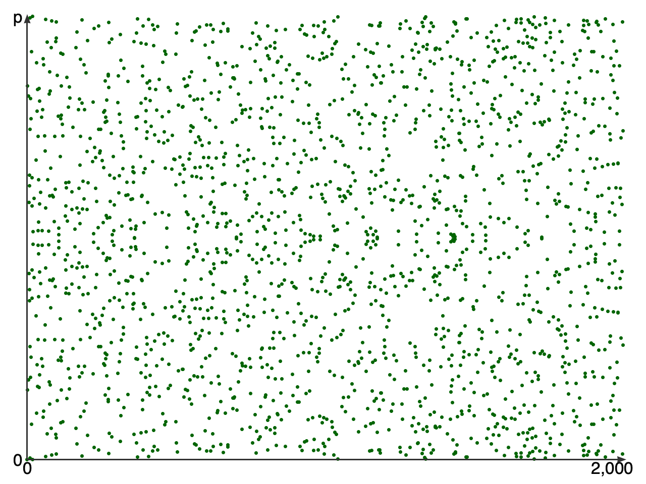

モジュロ演算を含む楕円曲線
モジュロ演算を含む楕円曲線の方程式は、次のように表されます:
y^2 ≡ x^3 + ax + b mod p
ここで、(p) は素数です。これは有限体上の楕円曲線と呼ばれ、特定の有限体 ({F}p 上で定義されています。有限体 {F}p は、0 から (p-1) までの整数を含む集合であり、演算はすべて (p) を法として行われます。
