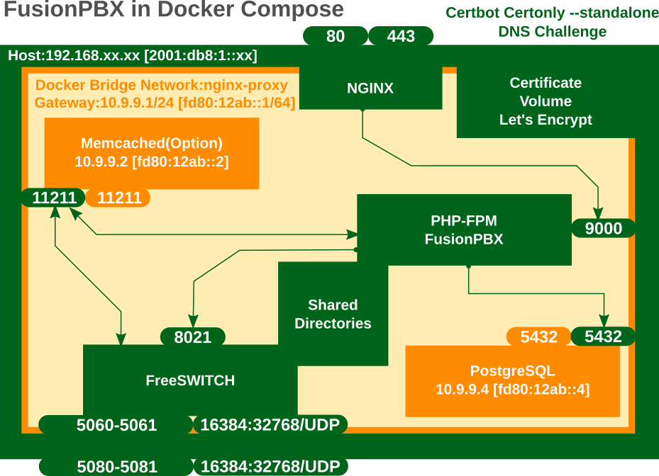

FusionPBX
FusionPBXドキュメント
Dockerコンテナで運用するために編集が必要なファイル
fusionpbx-install.sh
  • fusionpbx-install.sh/debian/resources/config.sh
    下記スクリプトが参照する設定ファイル
  • fusionpbx-install.sh/debian/resources/finish.sh
    初回FusionPBXコンテナ起動後にコンテナ内で実行するスクリプト(データベースの作成など)
  • fusionpbx-install.sh/debian/resources/fusionpbx/config.conf
    FusionPBXコンテナで使用
  • fusionpbx-install.sh/debian/resources/nginx/fusionpbx.conf
    Nginxコンテナで使用。

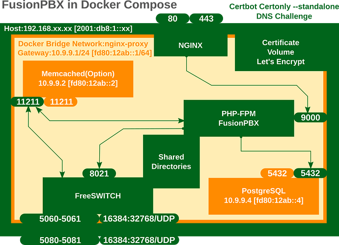

インストールスクリプトについて
Dockerコンテナで運用するため、下記スクリプトでインストールされる機能拡張などの必要なパッケージ・ファイルは、Dockerファイル、Docker-Composeファイルで指定しているため実行不要。実行必要なスクリプトは finish.sh のみです。
  • applications.sh:Docker-Commposeファイルで指定
  • ioncube.sh:php-fpmのDockerファイルで指定
  • monit.sh:Dockerで各コンテナを管理するため不要
  • php.sh:Dockerファイル、Docker-Composeファイルで指定
  • postgresql.sh:Docker-Composeファイルで指定
  • sngrep.sh:ホストに別途インストール、またはfreeswitchコンテナのDockerfileでインストール
  • switch.sh:Dockerファイル、Dcoker-Composeファイルで指定
  • arguments.sh:不要
  • environment.sh:不要
  • fail2ban.sh:ホストに別途インストール
  • finish.sh:コンテナ起動後にphp-fpmコンテナ内で実行(編集必要)
  • fusionpbx.sh:php-fpmコンテナとしてDocker-Composeファイルで指定
  • iptables.sh:ホストに別途インストール
  • letsencrypt.sh:certbotコンテナを使用してDNSチャレンジで事前取得
  • nftables.sh:ホストに別途インストール
  • nginx.sh:Docker-Composeファイルで指定
fusionpbx

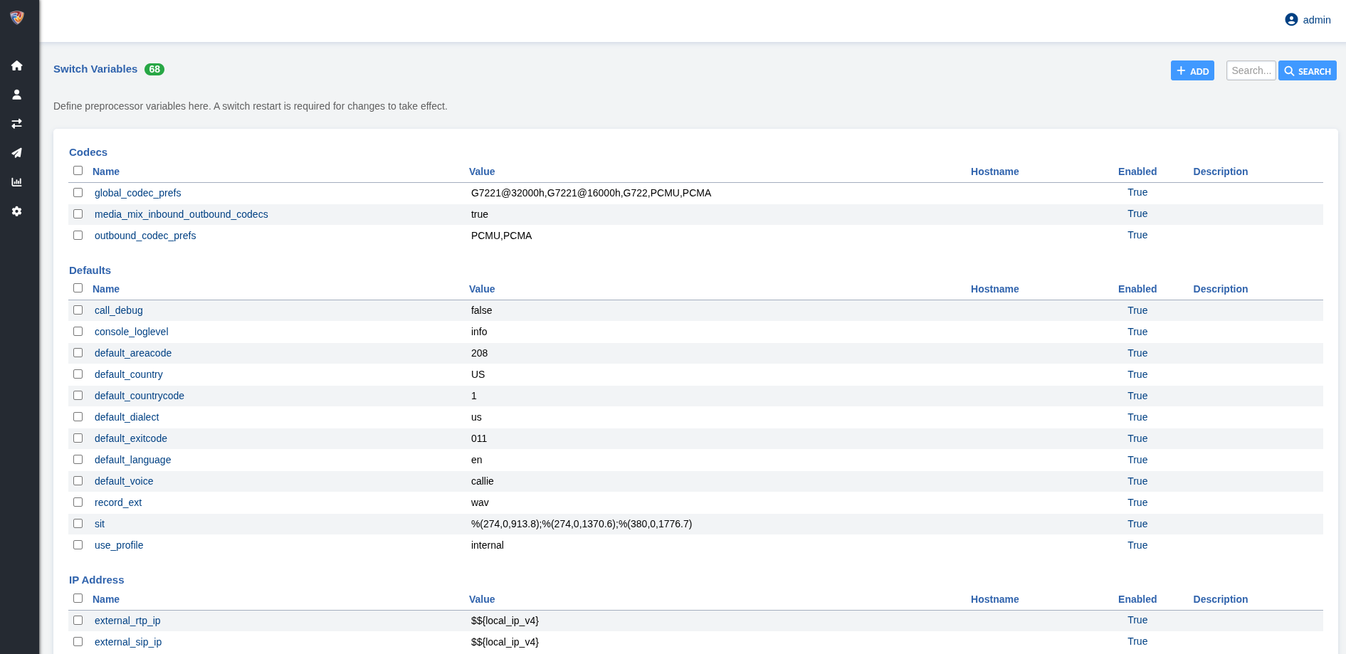

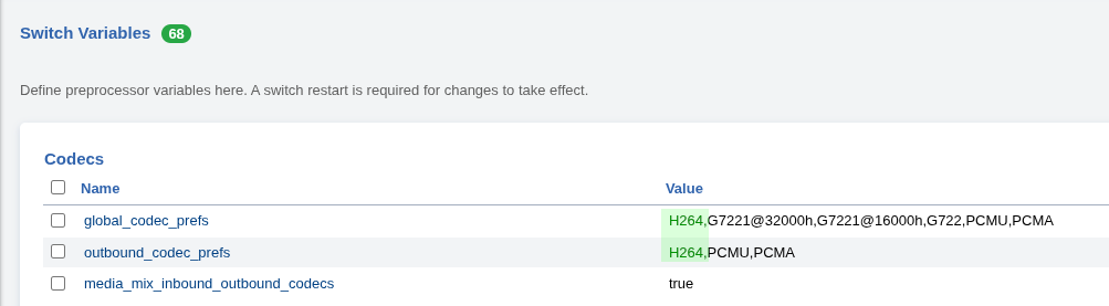

fusionpbx/app/switch/resources/conf/vars.xml
fusionpbx/app/switch/resources/conf/autoload_configs/modules.conf.xml
docker-compose.yaml
##### Memcached
  memcached:
    container_name: memcached
    image: memcached:alpine
      - 127.0.0.1:11211:11211
    command:
      - --conn-limit=1024
      - --memory-limit=64
      - --threads=4
      fusionpbx-net:
        ipv4_address: 10.xx.xx.2
        ipv6_address: fdxx:xxxx:xxxx:xxxx::2
##### nginx
      # nginx config
      - ./resources/nginx:/etc/nginx/conf.d
      - ./letsencrypt:/etc/letsencrypt:ro
      # download fusionpbx : $ git clone $branch https://github.com/fusionpbx/fusionpbx.git
      - ./fusionpbx:/var/www/fusionpbx
      - ./nginx_log:/var/log/nginx
    network_mode: "host"
##### postgresql https://hub.docker.com/_/postgres
  postgresql:
    container_name: postgresql
    image: postgres:17-alpine
        - 127.0.0.1:5432:5432
    # set shared memory limit when using docker compose
    shm_size: 128mb
      - ./db:/var/lib/postgresql
      - POSTGRES_PASSWORD=${DATABASE_PASSWORD}
      - POSTGRES_USER=${DATABASE_USERNAME}
      - POSTGRES_DB=${DATABASE_NAME}
      - PGDATA=/var/lib/postgresql/17/docker
      fusionpbx-net:
        ipv4_address: 10.xx.xx.4
        ipv6_address: fdxx:xxxx:xxxx:xxxx::4
### PHP-FPM(FusionPBX)
  php-fpm:
    container_name: php-fpm
      dockerfile: php-fpm-fusionpbx
    ### $ docker build -f $(pwd)/docker_files/php-fpm-fusionpbx -t php-8.2-fpm:20250817 $(pwd)/docker_files
    image: php-8.2-fpm:20250817
      #  Configuration File (php.ini) Path : /usr/local/etc/php
      - ./php-fpm_conf/php.ini:/usr/local/etc/php/php.ini
      - ./php-fpm_conf/supevisor.conf:/etc/supervisor/conf.d/supevisor.conf:ro
      - ./logs:/var/log/supervisor
      ### download fusionpbx : $ git clone $branch https://github.com/fusionpbx/fusionpbx.git
      ### optional
      ### $ git clone https://github.com/fusionpbx/fusionpbx-app-transcribe.git ./fusionpbx/app/transcribe
      ### $ git clone https://github.com/fusionpbx/fusionpbx-app-speech.git ./fusionpbx/app/speech
      ### $ git clone https://github.com/fusionpbx/fusionpbx-app-device_logs.git ./fusionpbx/app/device_logs
      ### $ git clone https://github.com/fusionpbx/fusionpbx-app-dialplan_tools.git ./fusionpbx/app/dialplan_tools
      ### $ git clone https://github.com/fusionpbx/fusionpbx-app-edit.git ./fusionpbx/app/edit
      ### $ git clone https://github.com/fusionpbx/fusionpbx-app-sip_trunks.git ./fusionpbx/app/sip_trunks
      ### chown -R www-data:www-data /var/www/fusionpbx /var/cache/fusionpbx /etc/freeswitch
      - ./resources/fusionpbx/config.conf:/etc/fusionpbx/config.conf
      - ./fusionpbx/app/switch/resources/conf:/etc/freeswitch
      - ./fusionpbx/app/switch/resources/scripts:/usr/share/freeswitch/scripts
      - freeswitch_lib:/var/lib/freeswitch
      - freeswitch_usr_lib:/usr/lib/freeswitch
      - freeswitch_share:/usr/share/freeswitch
      - freeswitch_log:/var/log/freeswitch
      - freeswitch_run:/var/run/freeswitch
      - ./cache:/var/cache/fusionpbx
      ### https://github.com/fusionpbx/fusionpbx-install.sh/tree/master/debian/resources
      - ./resources:/opt/fusionpbx-installer-sh
      - freeswitch
### FreeSwitch
  freeswitch:
    container_name: freeswitch
    #### $ docker build -f $(pwd)/docker_files/freeswitch_master/Dockerfile -t freeswitch:20250817 $(pwd)/docker_files/freeswitch_master
      context: ./docker_files/freeswitch_master
      dockerfile: Dockerfile
    image: freeswitch:20250817
      - ./letsencrypt:/etc/freeswitch/tls
      - ./tmp:/tmp
      - nginx
      - postgresql
    cap_add:
      - NET_ADMIN
      - SYS_RESOURCE
      - SYS_NICE
      - IPC_LOCK
    privileged: true
  fusionpbx-net:
    enable_ipv6: true
    ipam:
      driver: default
      config:
        - subnet: "10.xx.xx.0/24"
        - subnet: "fdxx:xxxx:xxxx:xxxx::/64"
  freeswitch_lib:
  freeswitch_usr_lib:
  freeswitch_share:
  freeswitch_log:
  freeswitch_run:

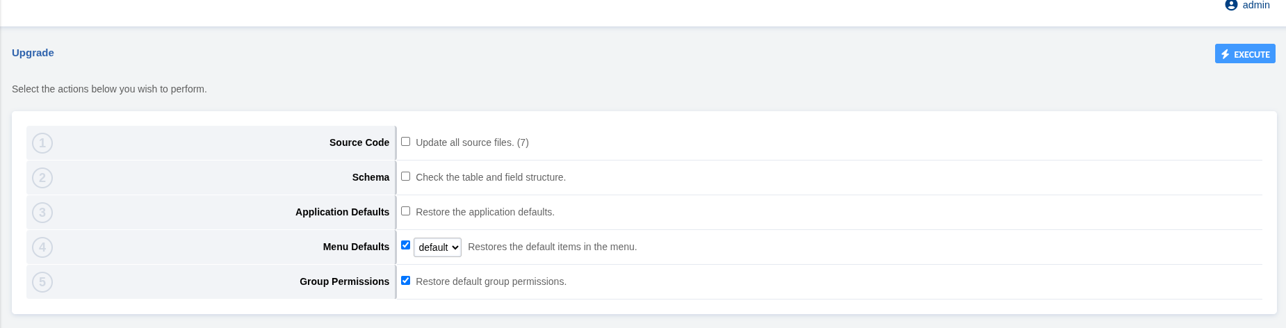

php-fpmコンテナ内で以下のスクリプトfinish.shを実行(一度だけ)
$ docker compose exec php-fpm bash
# cd /opt/fusionpbx-installer-sh
# ./finish.sh

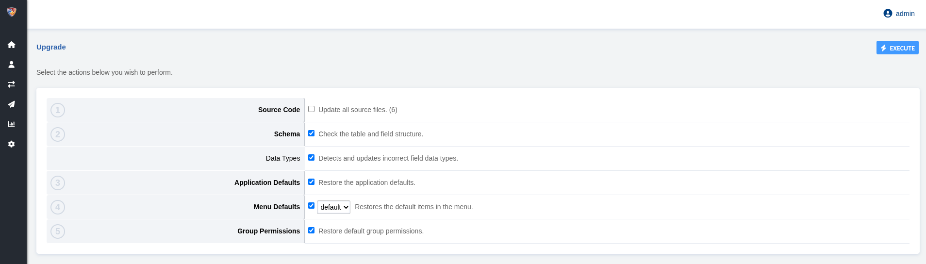

FusionPBXの作業画面から以下の2項目をチェックして実行
Run Advanced > Upgrade > Menu Defaults
Run Advanced > Upgrade > Permission Defaults
再ログインして有効になります。

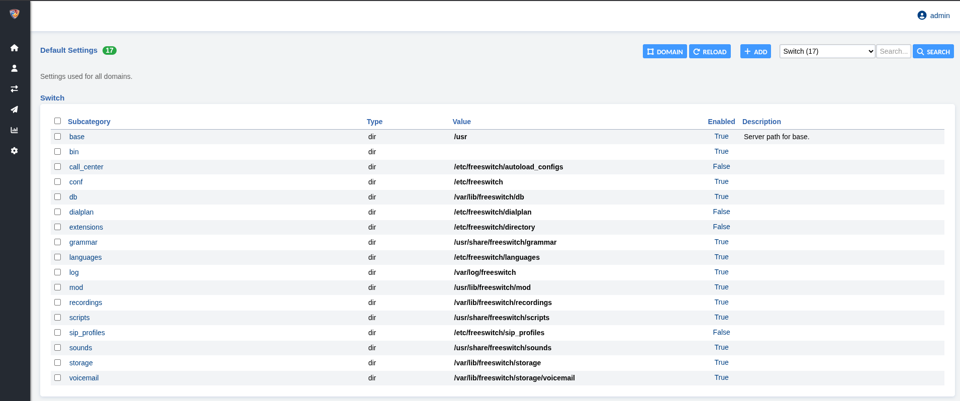

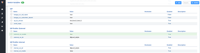

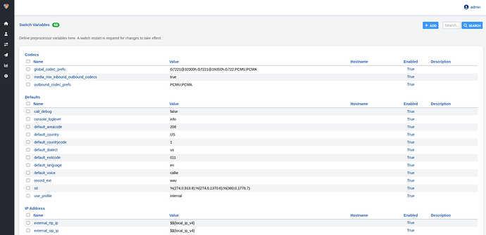

FreeSWITCHの環境変数の設定エラー
FusionPBXで以下のFreeswitchデフォルト設定を参照して調整
Switch
Switch specific default settings. These defaults will change depending if you compiled the SWITCH source or used the newest default of packages.
注)FALSEの箇所はFusionPBXで定義されるため、FreeSWITCHの動作に反映されません。
Default Setting Subcategory Default Setting Name Default Setting Value Default Setting Enabled Default Setting Description
bin dir TRUE Server path for bin.
base dir /usr TRUE Server path for base.
call_center dir /etc/freeswitch/autoload_configs FALSE Server path for Call Center.
conf dir /etc/freeswitch TRUE Server path for Conf files.
db dir /var/lib/freeswitch/db TRUE Server path for sqlite db files.
dialplan dir /etc/freeswitch/dialplan FALSE Server path for xml dialplan
extensions dir /etc/freeswitch/directory FALSE Server path for extension directory.
grammar dir /usr/share/freeswitch/grammar TRUE Server path for grammar xml.
languages dir /etc/freeswitch/languages TRUE Server path for languges xml.
log dir /var/log/freeswitch TRUE Server path for SWITCH logs.
mod dir /usr/lib/freeswitch/mod TRUE Server path for SWITCH mod’s.
phrases dir /etc/freeswitch/lang TRUE Server path for SWITCH xml phrases.
recordings dir /var/lib/freeswitch/recordings TRUE Server path for SWITCH recordings.
scripts dir /usr/share/freeswitch/scripts TRUE Server path for SWITCH scripts.
sip_profiles dir /etc/freeswitch/sip_profiles FALSE Server path for SWITCH xml sip profiles.
sounds dir /usr/share/freeswitch/sounds TRUE Server path for SWITCH sounds.
storage dir /var/lib/freeswitch/storage TRUE Server path for SWITCH storage.
voicemail dir /var/lib/freeswitch/storage/voicemail TRUE Server path for SWITCH voicemails.

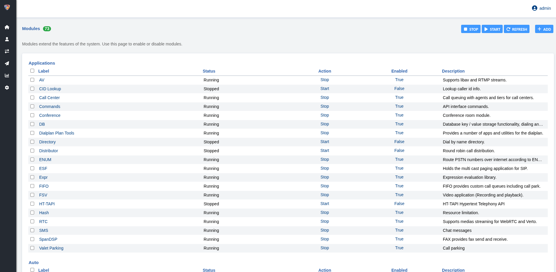

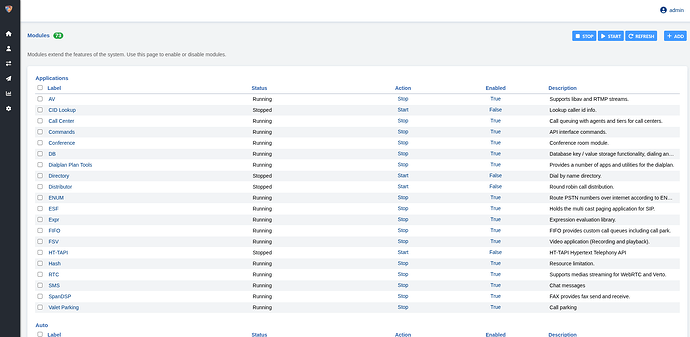

FusionPBX > advanced > modulesで各モジュールがリストアップされない。
原因:
Docker-ComposeのサービスであるFreeSWITCHの/usr/lib/freeswitch/modをFusionPBXと共有していなかったため。
対策:
fusionpbx/app/modules/resources/classes/modules.phpでは、/usr/lib/freeswitch/mod.so ファイルを読み取ることでモジュール設定ファイル /etc/freeswitch/autoload_configs/modules.conf.xml を構築しているため、/usr/lib/freeswitch をFusionPBXと共有する必要があります。
docker-compose.yamlでfreeswitchの以下のディレクトリをphp-fpm(fusionpbx)と共有(各サービスのボリュームセクションに追加)
修正後
Advanced>Variablesで環境変数がリストアップされない
以下のファイルの中身が空になっていないか再確認。空になっていた場合は、アップグレードスクリプトを実行しても空のままです。
上記の内容を確認後、以下の項目をチェックし、アップグレートするPHPスクリプトを実行します。
Upgrade — FusionPBX Docs documentation
直接php-fpmコンテナ内で実行する場合
# php php /var/www/fusionpbx/core/upgrade/upgrade.php

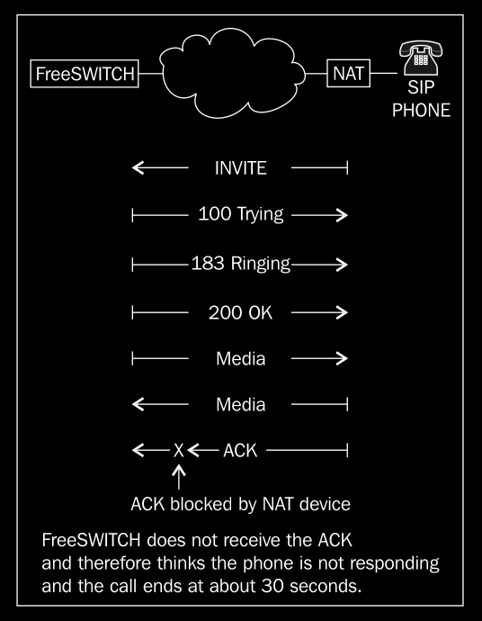

片通話(ワンウェイオーディオ)や通話確立できない
原因:ACKが相手に届いていない、登録されたIPが更新されない。
NATでブロックされる代表的なケース
(1) NATマッピングの期限切れ
  • ACKはINVITE → 200 OK の後に送られますが、もしNATが短いUDPタイムアウトでマッピングを消してしまうと、ACKが内側から外に出られない/外から届かないことがあります。
  • 特にUDPでのSIP利用時に顕著。
(2) SIPヘッダ内のアドレス情報の不整合
  • ViaContact ヘッダに プライベートIP が書かれている場合、相手側がそのままACKを返すとNATを越えられません。
  • これによりACKが相手に届かず、通話が確立しないケースがあります。
(3) 対称NAT(Symmetric NAT)
  • 相手がACKを送っても、NATの変換テーブルが一致しないため捨てられるケースがあります。
  • STUN/TURN/ICEやSIP ALGなしでは難しい。
(4) SIP ALGの不具合
  • 一部のルータのSIP ALG(Application Layer Gateway)がSIPヘッダを書き換えますが、ACKの処理を誤って破棄・変換してしまうことがあります。
  • ALGを無効化して、代わりにSBCやプロキシを使うのが安定的。
対策
  • SIP ProxyやSBCを経由させる(外部IPで正しいシグナリング処理)。
  • NAT keepalive(OPTIONS, CRLF, re-REGISTERなど)でポートマッピングを維持。
  • STUN/TURN/ICEを利用(特にSIP over WebRTCやモバイル環境)。
  • SIP ALGは多くの場合オフにした方が安定。

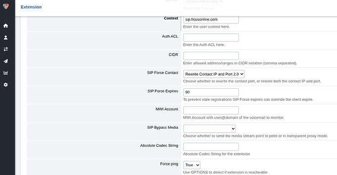

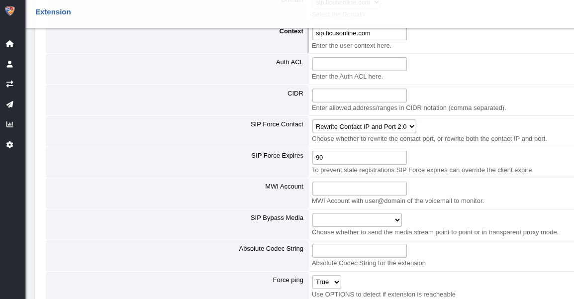

  • 内線のAdvanced設定で以下の項目を指定
  • SIP Force Contact: Rewrite Contact IP
  • SIP Force Expires: 90
  • Force Ping: True

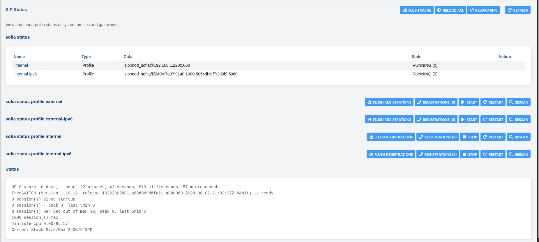

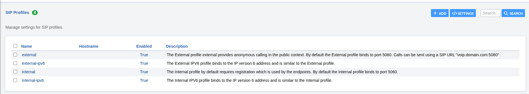

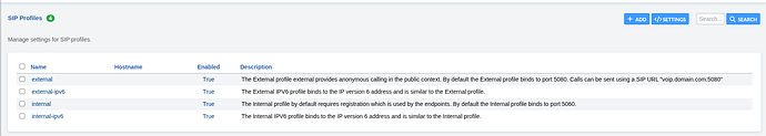

sip_profilesの設定ファイル読み込みエラー
Advanced -> SIP Profiles では、internal,external ともに有効になっているが、Status -> SIP Status では external profile が 非表示となっている他、/etc/freeswitch/sip_profiles に必要な *.xml ファイルが作成されていない。
正常であれば、以下のように *.xml.noload ファイルから *.xml フ ァイルが作成されます。
root@fusion-pbx:/# ls /etc/freeswitch/sip_profiles
empty.xml  external  external-ipv6  external-ipv6.xml  external-ipv6.xml.noload  external.xml  external.xml.noload  internal  internal-ipv6  internal-ipv6.xml  internal-ipv6.xml.noload  internal.xml  internal.xml.noload
エラーの場合、以下の sofia status profile external(-ipv6) が非表示
解決策
Advanced -> Default Settings -> Switch -> sip_profilesfalse(無効)であることを確認。
Advanced -> SIP Profiles で全てのprofileを削除後、Upgrade → Application Defaults をチェックして実行し、profilesを作成します。
上記のイメージで示した内容と *.xml ファイルが作成されたか確認してください。

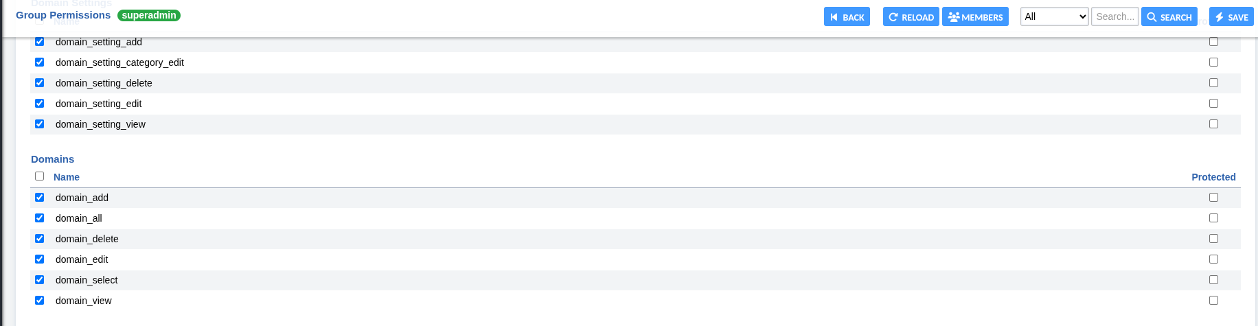

登録したドメインが削除できない
管理ユーザが所属するグループ(SuperAdmin)の権限にドメイン削除が許可されていない。
Advanced -> Group Manager
管理ユーザが所属するグループで domain_delete をチェック。
再ログインして有効になります。
注) resources/config.sh で指定したホストネームは削除しないこと。削除した場合は再度 ./finish.sh を実行すること。

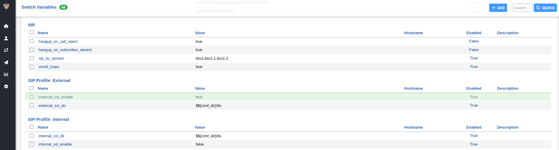

TLSの有効化
デフォルトではExternal, InternalともにTLS接続は無効となっているため、ExternalについてはTLS接続を有効にします。
Advanced > Switch Variables > SIP Profile: External
external_ssl_enable > true
Status > SIP Status
sofia status profile external-ipv6
RESCANを実行

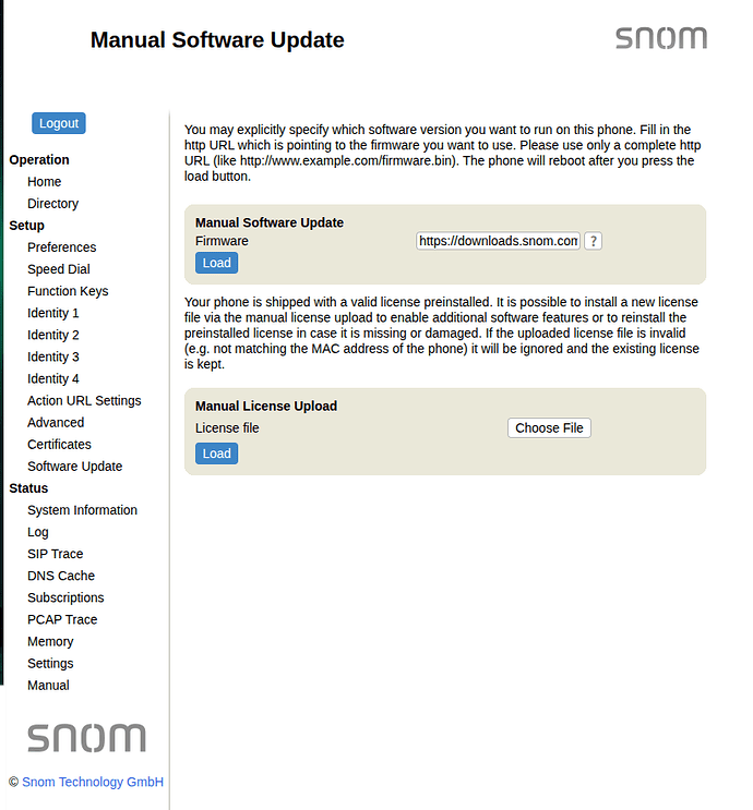

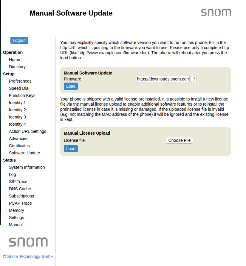

ファームウェア
ウェブインターフェイスでファイル指定して適用

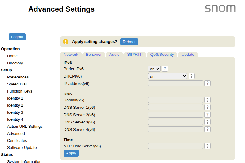

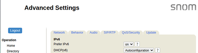

IPv6対応
IPv6はDHCP Autoconfiguration にして有効化。

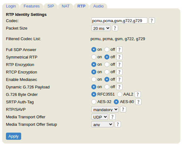

SRTP対応端末との接続
Linphone が SRTP を有効にしている場合は、Snom 側でも以下の設定が必要です:
  • Transport: TLS
  • SRTP: mandatory
SIP が UDP/TCP のままになっていると、SRTP のネゴシエーションで失敗して
「sip_transport_state_cb context lost」や「idle/connect timeout」が発生します。
SRTP接続を必須にしている端末と接続する場合、以下の設定がオフ(デフォルト)のままだと繋がりません。

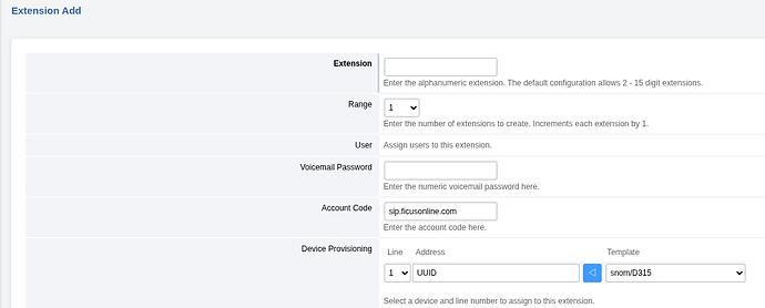

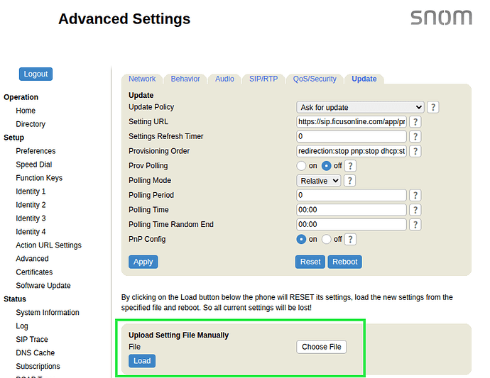

プロビジョニング
FusionPBXで登録されているデバイスのプロビジョニングファイルをダウンロードして本機に適用。
FusionPBXで内線を登録する際にDevice Provisioningを選択。
デバイスのアドレスが登録されるので、このアドレスをクリックするかデバイスリストから選択しプロビジョニングファイルをダウンロード。
ダウンロードしたファイルをsnomの管理画面から登録して再起動。
FusionPBX:Advanced → Provision Editor で編集
/var/www/fusionpbx/resources/templates/provision/snom/D315/{$mac}.xml (編集箇所)
    <backlight_idle perm="">0</backlight_idle>
    <user_srtp idx="{$row.line_number}" perm="R">on</user_srtp>
    <user_symmetrical_rtp idx="{$row.line_number}" perm="">off</user_symmetrical_rtp>
編集後保存して読込み、再起動。

IPv6対応
SIPサーバがIPv6のみ対応の場合、STUNの設定は空欄のままとすること。
下記RTP/SAVPはoptionalへ変更。
また、クライアント側(Linphone)でAVPFを無効とすること(D315はAVPF非対応)。

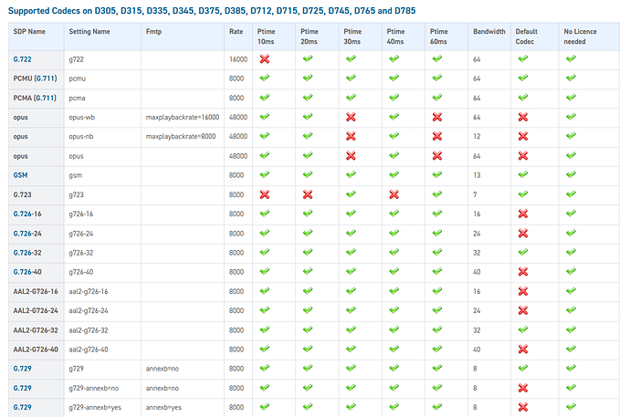

対応オーディオコーデック

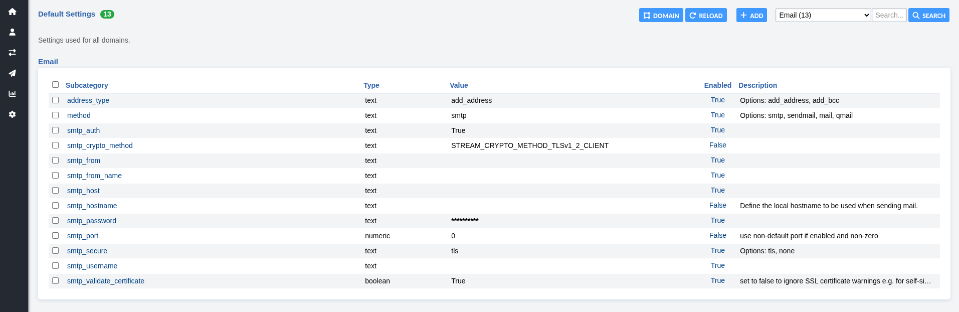

E-Mail機能( 外部SMTPサーバを利用して送信)
ユーザー向けの役割
  1. ボイスメール通知
  • 留守電にメッセージが入ると、音声ファイル(WAVやMP3)を添付してユーザーにメール送信。
  • 件名や本文に「発信者番号」「受信時間」を入れられる。
  • ユーザーはメールから直接音声を再生可能。
  1. FAX通知
  • 受信したFAXをPDFに変換し、メールで送信。
  • FAXサーバ代わりに使える。
  1. 通話録音の送信(オプション)
  • 通話を録音した場合、そのファイルを添付してメール送信。
  1. ユーザーアカウント関連
  • 新規アカウント作成時のログイン情報送付。
  • パスワードリセット用リンクを送る。
管理者向けの役割
  1. システム通知・アラート
  • ディスク容量不足や障害検知などを、管理者のメールアドレスへ通知。
  • モジュールやスクリプトと連携させてカスタマイズも可能。
  1. ユーザー管理サポート
  • 管理者が一斉にユーザーへ初期設定情報を配布する際にメール利用。
  1. 保守・監査用通知
  • 特定のイベント(新規登録、内線追加、セキュリティアラートなど)をメールで受け取る。

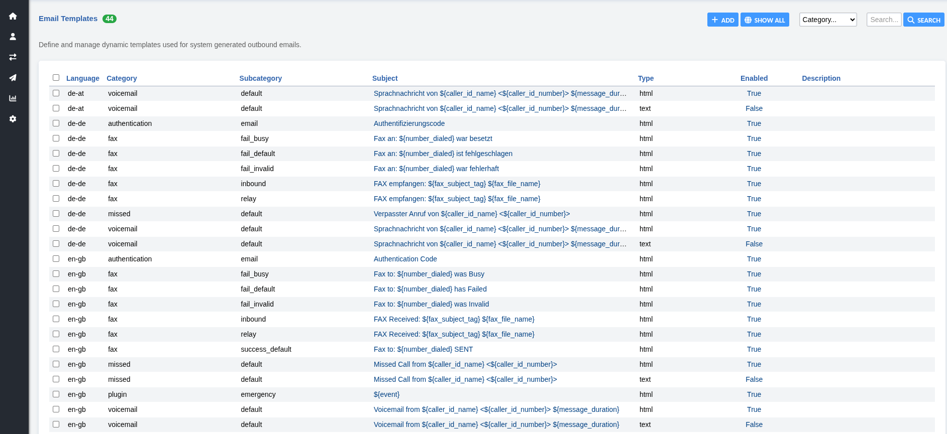

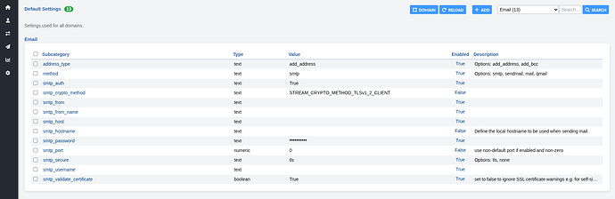

Advanced -> Default SettingsCategoryからEmailを選択。
Email Templates機能で、通知メールの本文や件名を自由に編集可能。

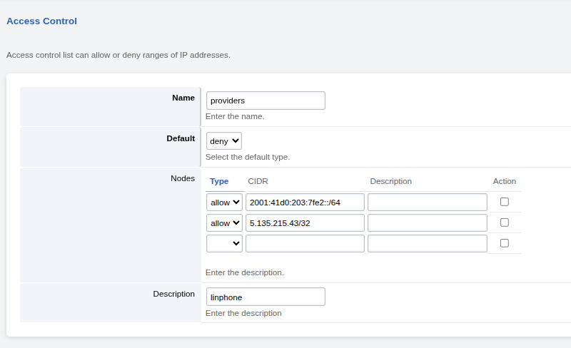

  • FreeSWITCHのexternal(-ipv6).xmlでは、TLS接続を有効にする設定をすること。
  • 端末のFreeSWITCHのSIPサーバへの接続には、TLSを指定すること。
  • 端末のメディア暗号化にはDTLSを選択すること。
  • FusionPBXにより生成されるXMLファイルについては以下参照。これは Advanced → Default Settings → Switchで、FALSEに設定されたカテゴリが対象。
Geminiにより技術的内容の校閲・修正
FusionPBX環境において、FreeSWITCHの各種設定は、mod_luaを利用したLuaスクリプトによって動的に生成・ロードされます。
この仕組みでは、FreeSWITCHが必要とする設定をデータベースから読み出し、XMLファイルを生成してキャッシュディレクトリ(例:/var/cache/freeswitch/)に保存します。FreeSWITCHは起動時やリロード時にこのキャッシュされたXMLファイルを参照して動作します。autoload_configsディレクトリ配下にある設定(ただしsip_profilesディレクトリを除く)の多くが、この動的な仕組みで管理されています。
一方で、autoload_configs/sip_profilesディレクトリ内の設定は例外的に扱われ、動的生成の対象外です。このディレクトリに配置された*.xmlファイルは、FreeSWITCHによって直接読み込まれます。
同ディレクトリ内に存在する*.xml.noloadファイルは、これらの*.xmlファイルを生成するための テンプレート(または参照ファイル) として機能します。FusionPBXのインストール時や、管理画面の Advanced -> Upgrade -> Application Defaults を実行した際に、この.noloadファイルを元にして新しい*.xmlファイルが生成(または上書き)される仕組みになっています。
なお、FusionPBXでプロファイルやACLの設定を変更した場合は、必ず管理画面から該当プロファイルを再起動してください。再起動を行わないと、キャッシュディレクトリ内のXMLが更新されず、設定変更が反映されません。

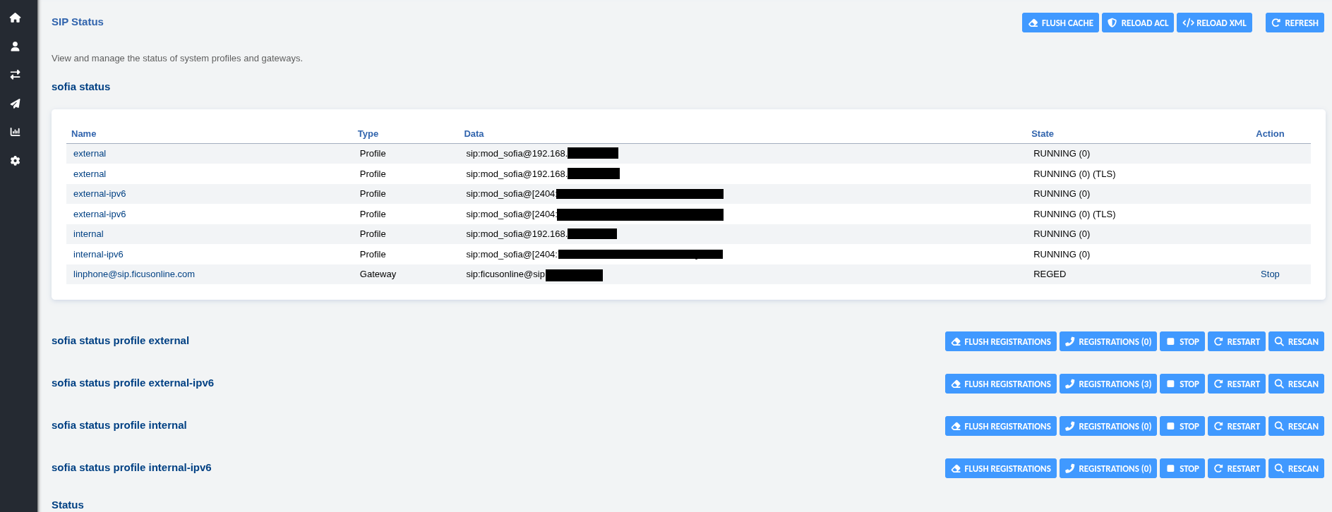

Status->SIP Status

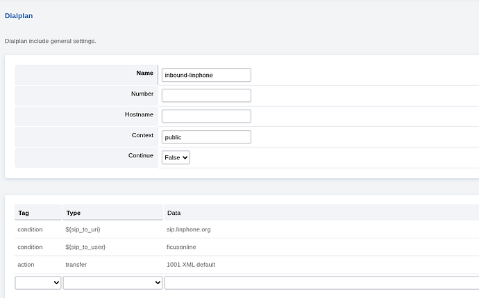

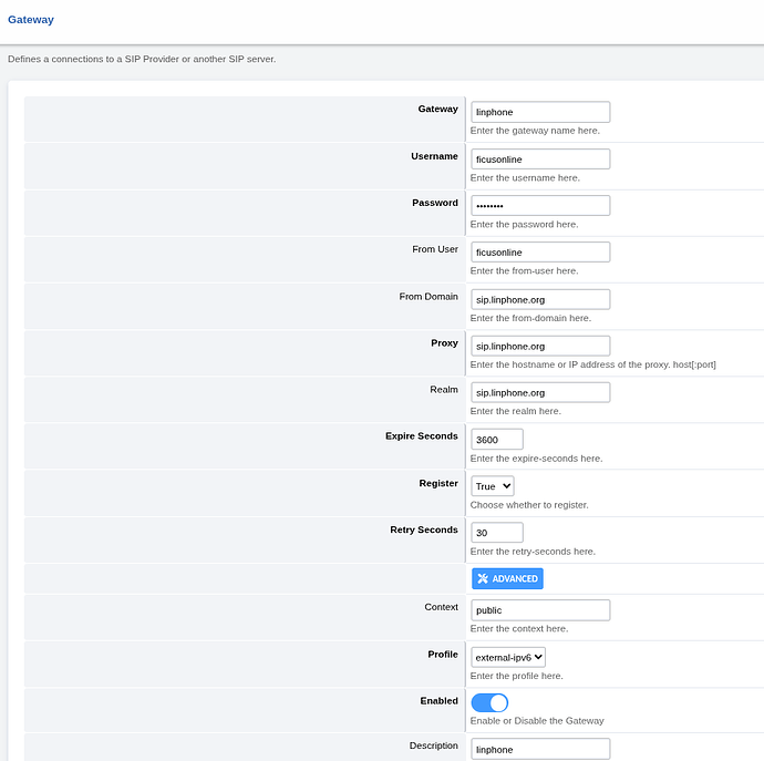

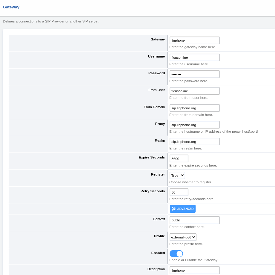

ゲートウェイの追加

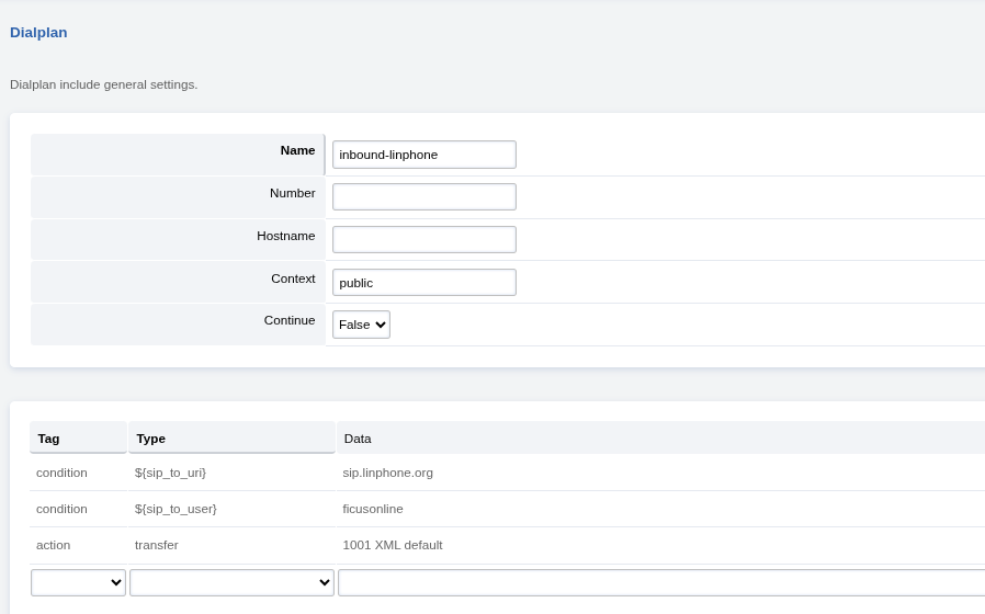

050番号が付与されたSIPアカウントをゲートウェイに登録することで、この番号への着信を内線番号へ転送することができます。ゲートウェイに登録するSIPアカウントは、他のSIPフリーアカウントでも構いません。例えば、Linphoneのフリーアカウントficusonlineを取得し、
[email protected]への着信を内線1001へ転送するという設定も可能です。
ゲートウェイを設けることで、050番号の通信費で携帯から呼出が行えるだけでなく、着信で生じる相手の通信費も抑えることができます。
Gateways — FusionPBX Docs documentation
Accounts → Gateways → + ADD
注) Contextには、外線対応の設定が適用されるPublicを指定してください。
注) 上記の設定のみだと、ある時間経過後にNAT(ルータ)により接続が遮断されてユーザ不明の状態になります。このエラーを回避するため、常に接続を維持する必要がありますが、それをADVANCEDの項目pingで設定します。
以下ADVANCEDの設定です。
  • Auth Username: ficusonline
  • Register Transport: TCP, UDP or TLS.
  • Register Proxy: sip.linphone.org
  • Caller ID In From: true
  • Supress CNG: true
  • Extension In Contact: true
  • Ping: 30
  • Contact in Ping: true
  • Domain: sip.yourdomain.com
インバウンドの追加
Dialplan → Inbound Roots → +ADD
条件出しは任意ですが、下図ではSIP URLとアカウント名が一致した場合に内線1001へ転送されます。
ACLの設定
Advanced → Access Controls → providers
外線用設定ファイルexternal.xml,external-ipv6.xmlに適用されるACL(Access Control List)ルールにsip.linphone.orgのIPを追加します。
external.xml, external-ipv6.xml
<param name="apply-inbound-acl" value="providers"/>
IPの確認にはdigコマンドを使用します。
$ dig A sip.linphone.org +short
176.31.149.179
$ dig AAAA sip.linphone.org +short
2001:41d0:303:b0d2::4
ビデオ通話
コーデック変数にH264を追加
AdvancedSwitch Variables
StatusSIP StatusFLASH CACHE して再起動
注)Linphoneでビデオ通話もSRTP対応にするには、設定で Media encryption mandatory を有効にすること。これをしないと受信側でビデオ機能が有効になりません。以下参照。

Linphoneを使用する際の注意点
Linphoneで AVPF ( Audio/Video Profile with Feedback : RFC 4585 ) を有効にすると、SRTPでの通信でnull/0となります。
FreeSWITCHは AVPF をデフォルトではサポートしていないため、SRTPで通信する場合はAVPFをオフにします。
暗号スイートの整合性チェック
Linphoneの暗号化スイートをAES_CM_128_HMAC_SHA1_80に指定しないと双方の通話が暗号化されない問題。原因はFreeSwitchのSRTP暗号スイートの正規表現が、Linphoneが提示するものと一致しない(以下のAEAD末尾に_8が欠如)ためでした。
Dialplan Managerrtp_has_cryptでLinphoneからの正規表現を追加。 (AEADのリストに AEAD_AES_128_GCMAEAD_AES_256_GCM を追加)
Dialplan Manager
rtp_has_cryptの編集
Linphoneの暗号スイート
  • AEAD_AES_128_GCM
  • AES_CM_128_HMAC_SHA1_80
  • AEAD_AES_256_GCM
  • AES_256_CM_HMAC_SHA1_80
FreeSWITCHの暗号スイート
  • AEAD_AES_256_GCM_8
  • AEAD_AES_128_GCM_8
  • AES_CM_256_HMAC_SHA1_80
  • AES_CM_192_HMAC_SHA1_80
  • AES_CM_256_HMAC_SHA1_32
  • AES_CM_192_HMAC_SHA1_32
  • AES_CM_128_HMAC_SHA1_32
  • AES_CM_128_NULL_AUTH
SRTP方式 使える暗号 鍵交換方法 備考
SDES-SRTP AES_CM_128_HMAC_SHA1_80/32 SDP 内の「a=crypto」で鍵交換 GCM は使えない
DTLS-SRTP AEAD_AES_128_GCM, AES_CM_128_HMAC_SHA1_80 など DTLS handshake(証明書使用) GCMが使える
ZRTP 端末同士のDH交換 ZRTP handshake GCM 非対応(AES_CM)
注) 同じ暗号スイートでもLinphoneとFreeSWITCHで記述形式が異なる。Linphoneでビデオ通話もSRTP対応にするには、設定で Media encryption mandatory を有効にすること。
